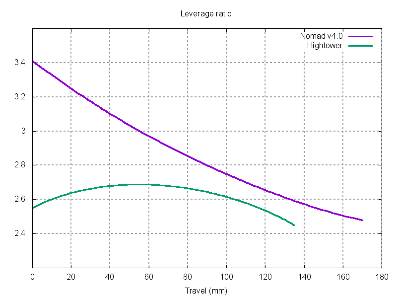

Denke das liegt am Hinterbau und dessen Kinematik.
Gibt es irgendwo ein LeverRatio Diagramm zum V4?

Vielen Dank für die Antwort.
Die beiden hab ich mir mal angeschaut, als ich selber etwas ratlos war...Unterscheiden sich in den absoluten Werten ein wenig, aber verlauf und Gesamtprogressivität ist bei beiden sehr ähnlich. SC gibt den Rahmen glaube ich mit 37% Progressivität an.
Dann probiere ich das mal aus den roten Spacer rauszumachen und auf 30Prozent SAG zu gehen, war grundsätzlich auch mein Gedanke. Hab eigentlich erst vermutet, dass der mit Spacer vollgeballert is (hab ihn gebraucht gekauft und gar nicht reingeschaut) und war dann selber überrascht dass keiner drin ist.
Zumal in meinen anderen Räder oder denen davor der X2 eigentlich nicht mit übermäßiger Progression aufgefallen wäre...
