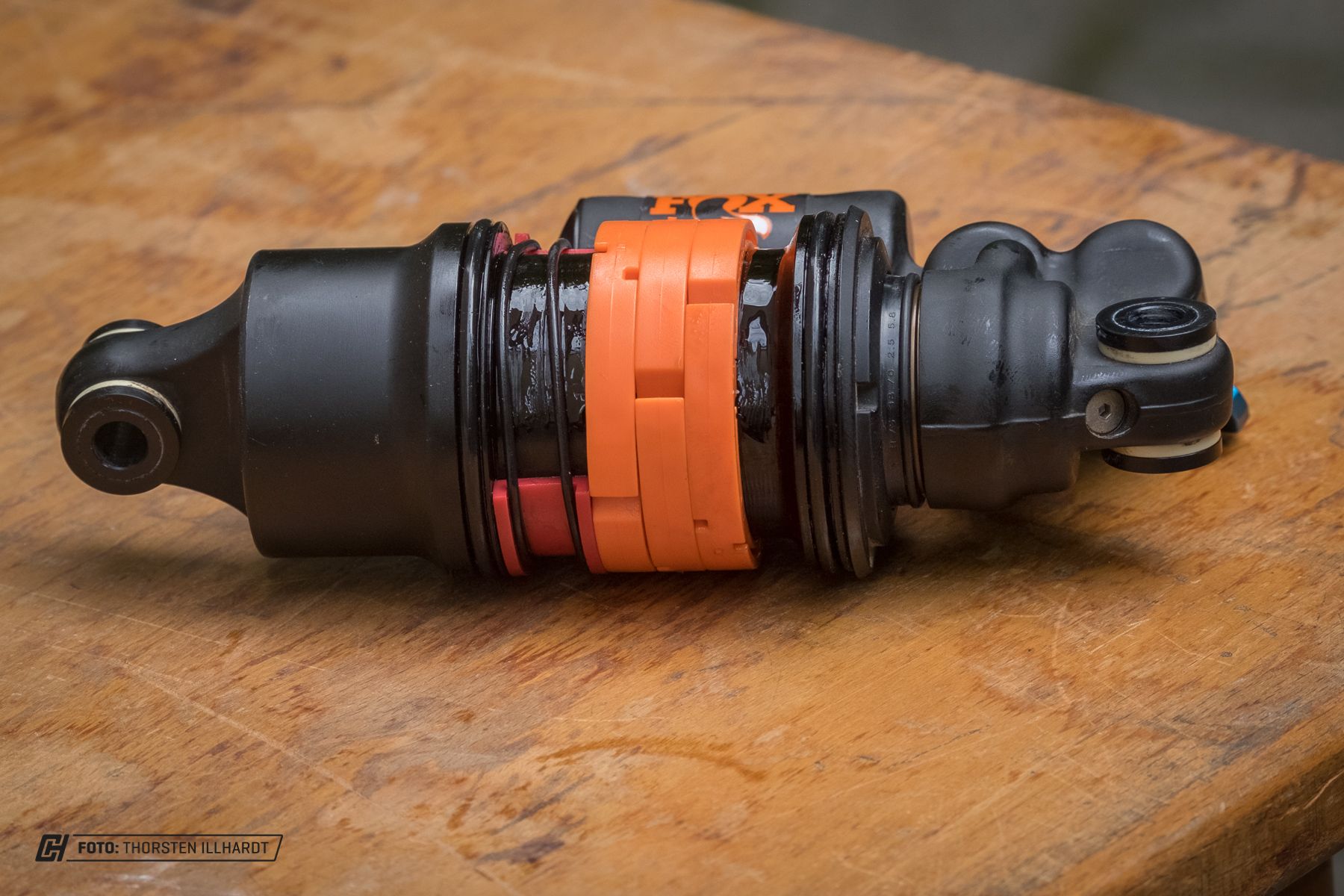

  16. Hehe, da steht ja mein Name auf dem unteren Foto :p
    Das Foto stammt aus meinem Test des Float X2: https://www.cycleholix.de/2017/05/fox-float-x2-factory-der-highend-daempfer-im-test/

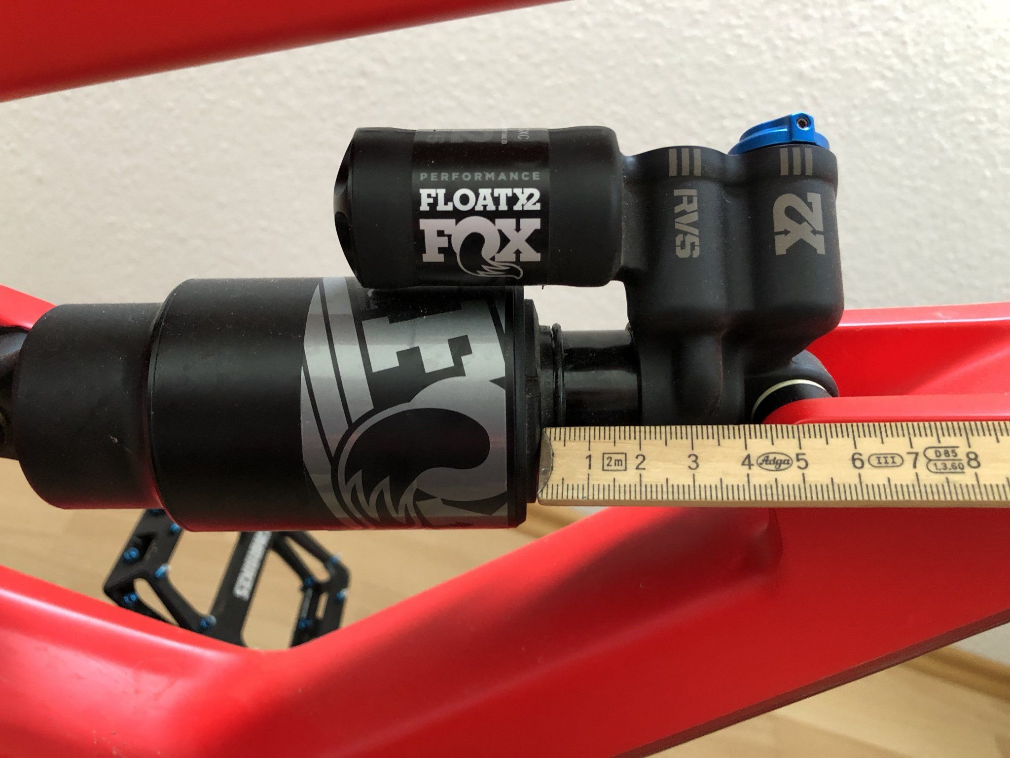

  21. MAster
    MAster
    Dabei seit
    12/2001
    Kannst du schon sagen, ob die Verbesserung auch eine längere Betriebszeit ohne Service ermöglichen. Warte gerade auf die 250x75 2019er, bei meinem 241 aus 2017 war ein Service (schlüfgeräusche) schon nach relativ kurzer Zeit nötig? Evtl. Wechsele ich doch die Marke (Suntour Triair, rs super Deluxe) ... ist auch viel billiger zum Servicen ...
    Grüße MAster
  22. Der 2019er Fox Float X2 kommt nicht in 250x75 (Aftermarket). Von Fox gibt es nur den DHX2 in dieser Länge.
    Grüße Destinator
