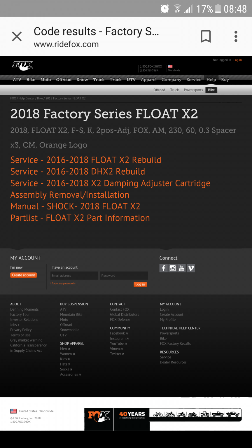

Kann sein dass du den Dämpfer jetzt auf MY 2018 upgedated bekommen hast.
Dann wäre das 10er Öl gegen 5er Öl ausgetauscht.
Und das 5er Öl zischt noch lauter.
Sry DenkfehlerDie 2019er haben 300psi, die 2018er noch nicht.
Ich denke das geht nicht, bzw. ist teuer.Würde mich sehr interessieren was ein Upgrade auf 300psi Kosten würde
