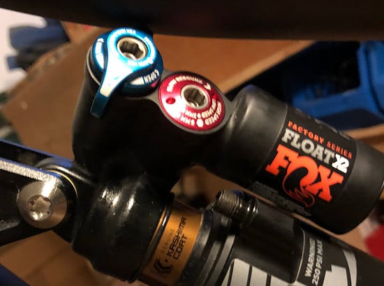

Hi, weiß jemand ob man den Einstellknopf eines 2018er Float X2 2pos lösen und verstellen kann?
Ich habe das Problem:
Man sieht es etwas schlecht, aber in der Stellung "offen" habe ich Kontakt mit dem Oberrohr, wenn ganz eingefedert.
In der Stellung "pedal" ist es ok, da ist der leicht aufbauende Teil weg gedreht.
Sollte ich den Knopf frei einstellen können, könnte ich das Problem lösen.
Weiss jemand was? Wenn ich den kleinen Torx auf der Seite aufdrehe, fliegt mir dann allerhand entgegen (Federn, Kugeln, ...)?
Genau gegenüber von dem Hebel ist eine kleine Inbusschraube. Wenn du diese löst, kannst du den Hebel abnehmen und versetzen.
Danke.
Getan. Die beste Rasterposition ergibt das obige. Bei "Firm" werde ich aber wohl kaum ganz durchschlagen. :)
"Open" ist nun so, das es keinen Konflikt gibt.
Sackeng, aber ok.
