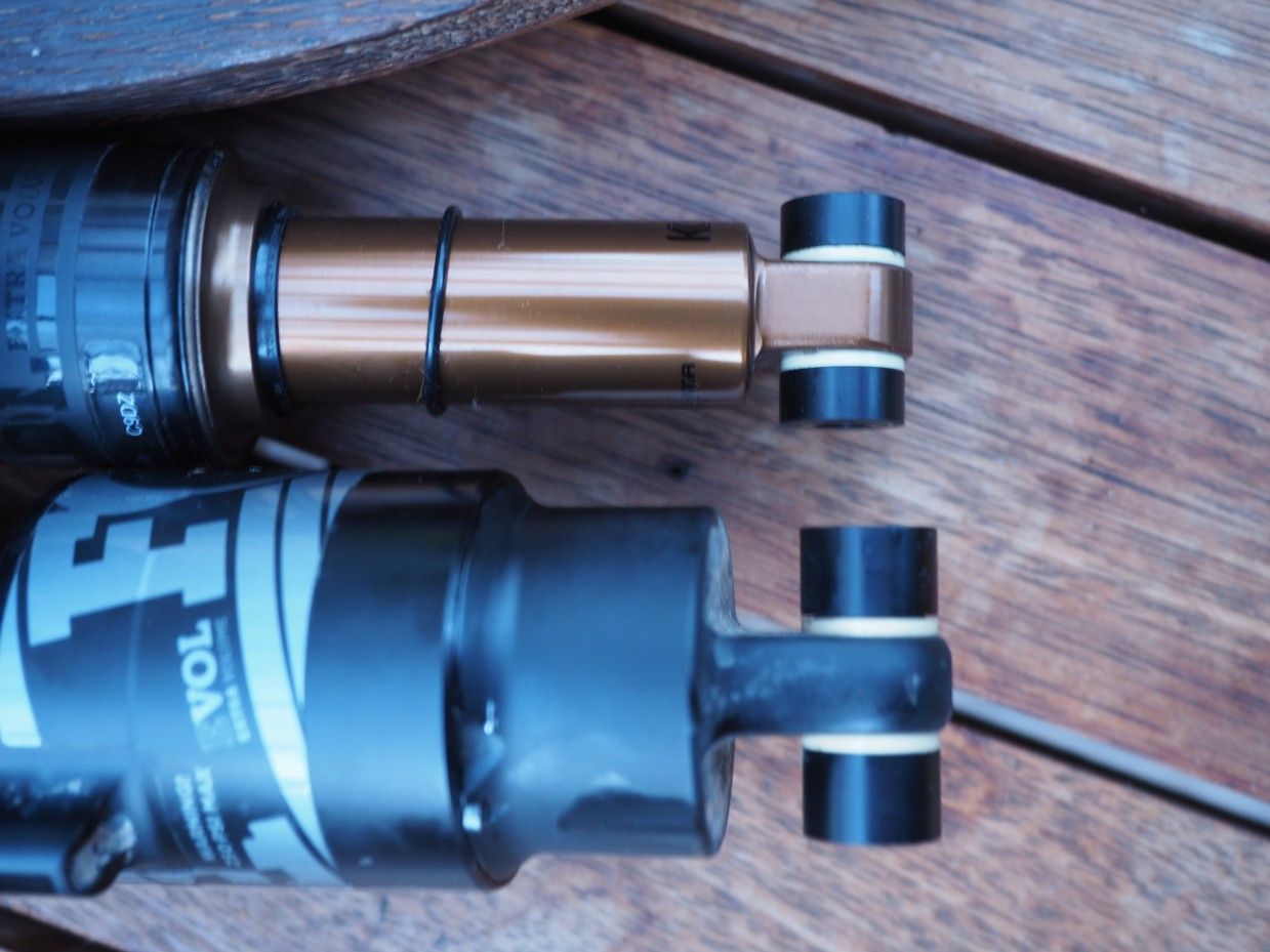

...und wie bekomme ich die Plastik-Distanzhülsen (siehe Foto) runter? Metallhülse im Inneren auspressen? Ich würde gerne den Float X aus einem anderen Rad im Rune ausprobieren und die Hülsen im X2 sind breiter...
zuerst die äußeren Metallhülsen runter, danach innere, durchgängige Hülse raus drucken. Danach kann man die Gleitlager raus nehmen (sind zweiteilig.
Wobei du die vermutlich nicht tauschen musst. Du musst nur die schwarzen Hülsen tauschen. Die "definieren" die Einbaubreite und den Bohrungsdurchmesser für den Dämpferbolzen
Die schwarzen äußeren Hülsen sind aus Kunststoff. Ich hab schon mit einer Zange und einem Tuch dazwischen versucht, die runter zu bekommen, aber die gehen nur schwer ab. Das ist dann wohl eine Presspassung und gehört so, oder?
jo gehört so, die kommen auch mit etwas kraft drauf. Eventuell einfach mal versuchen direkt die innere Hülst raus zu klopfen / drücken. Es soll sich ja nur die innere Hülse in den Gleitbuchsen bewegen
