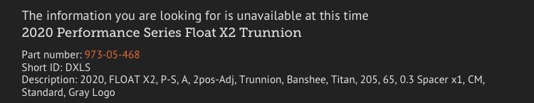

Kann mir jemand sagen, was ich bei diesem Dämpfer alles von aussen einstellen kann?
Hallo
High und Lowspeed Zugstufe
High und Lowspeed Druckstufe
Climb-switch
Druck
Volumen mit Spacern (etwas Fingerfertigkeit erforderlich); aktuell ein "Spacerband" verbaut
Schau aber lieber dass Du nen 2021er bekommst! Die VVC Zugstufe dort und das neue Design sind Gold wert 👍
Bist du sicher, dass HSC und HSR bei diesem Modell einstellbar sind von aussen? Ist die Performance Elite Version.
wegen dem neuen Modell, ne das passt schon.. Falls mir der Dämpfer nicht taugt kommt eher ein EXT Storia rein.. :)
Ja
Glaub mir, nimm den 2021er oder gleich den EXT!
Die Federventil-Highspeed-Geschichten im 2020er sind fürn Arsch bzw. kein Vergleich zum X2021er oder einem "angepassten" EXT, wobei der auch keine Garantie bietet dass das Teil zu Dir passt, der passt vielleicht zum Bike und Hinterbau, aber zurecht kommen musst am Ende Du damit. Klar kannst Du den dann immer wieder anpassen lassen, hast dann die ganze hin und her Senderei.
Ja
Ich habe Bedenken, dass der 21er in den Banshee Rune V3 Rahmen reinpasst, weil der Piggyback nicht zentral vorne ist.
