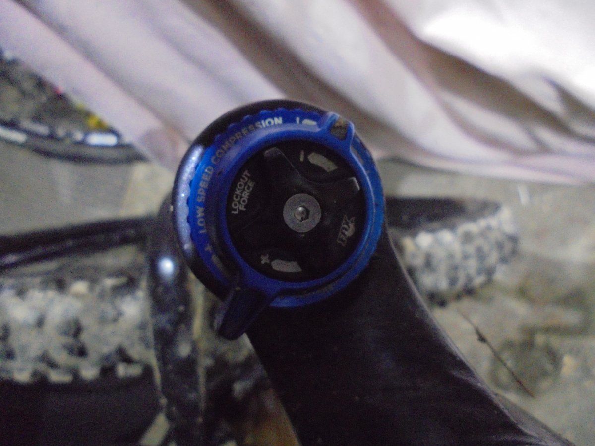

Und wo finde ich da ein Video zur Fit Kartusche? So schaut meine aus dürfte sich um einen Exoten Handeln.
