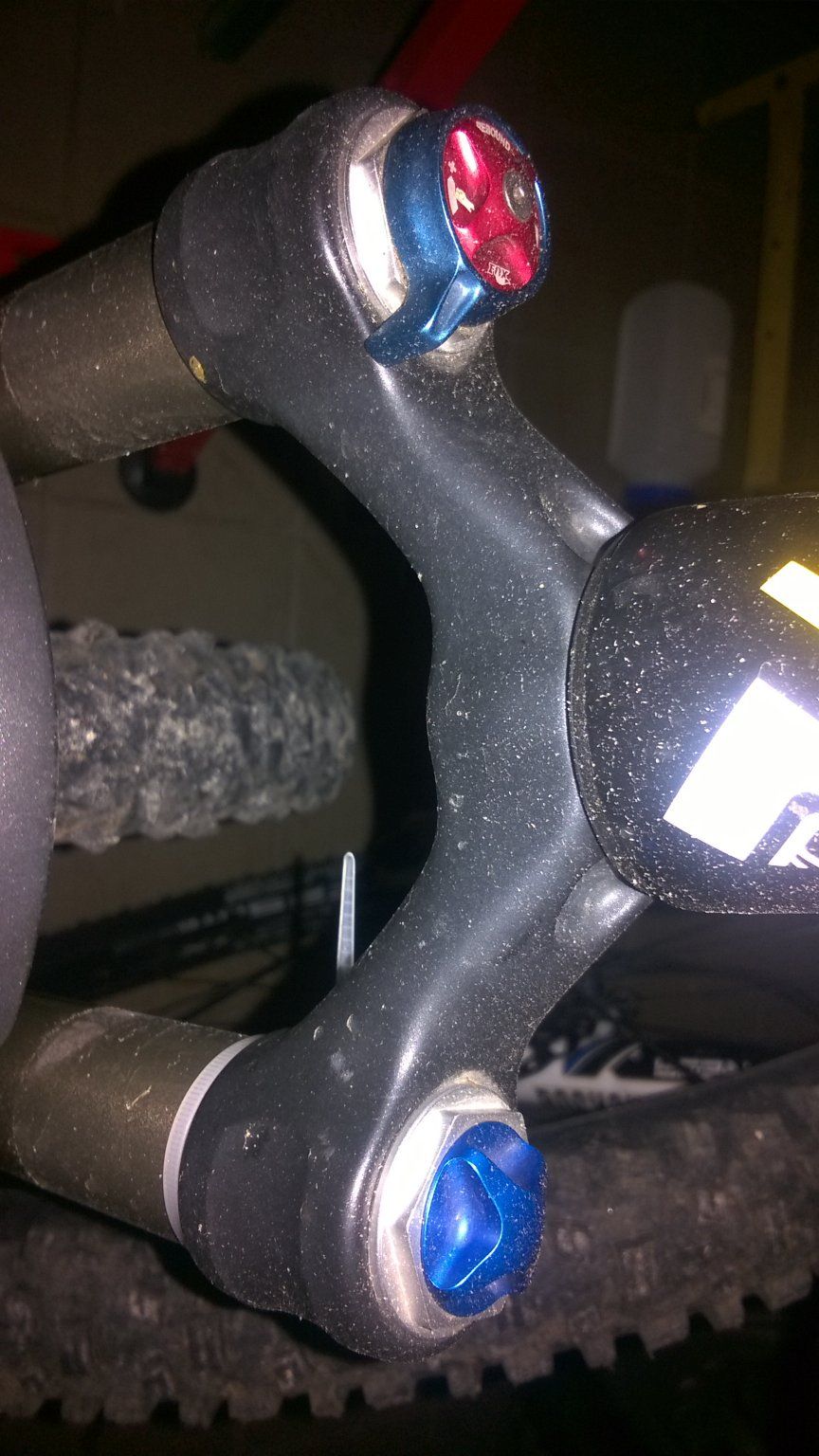

Hallo,
ich habe ein Scott Scale 40 Modelljahr 2009.
Jetzt würde ich gerne die Federgabel von FOX selber warten.
Bin mir allerdings nicht sicher welches Modell es genau ist und welchen Wartungskit ich benötige.
Gabel ist: Fox 32 F100RL
Kann mir jemand anhand der Bilder sagen welchen Wartungskit ich benötige?
past dieser?
https://www.bike-components.de/de/F...rvice-Kit-p20052/universal-cartridge-o102770/
Was benötige ich sonst noch dazu?
Vielen Dank
Gruß Markus

..... Kann mir jemand anhand der Bilder sagen welchen Wartungskit ich benötige? past dieser? [URL='https://www.bike-components.de/de/Fox-Racing-Shox/Air-Service-Kit-p20052/universal-cartridge-o102770/' schrieb:
neben "dust-wiper" u. "foam-rings" würde ich dir noch den wechsel der hauptdichtung empfehlen, schließlich ist deine gabel jetzt 9 jahre alt und wahrscheins noch nie oder schon lange kein service mehr gemacht worden? die ölmengen weist du schon?
https://www.bike-components.de/de/F...-fuer-32-Float-Federgabel-NA2-Rebuild-p44553/
https://www.bike-components.de/de/Fox-Racing-Shox/Dust-Wiper-Dichtungs-Kit-fuer-32-34-36-40-p44558/
oder hier im BM: (da scheint die Hauptdichtung schon mit dabei zu sein, wäre also ein "komplettkit" wenn ich das so richtig interpretiere, vorab nachfragen könnte helfen: )
https://bikemarkt.mtb-news.de/article/937195-u2nr-fox-32mm-talas-gabel-servicekit
deine gabel ist eine "open bath", die dämpfungseinheit im rechten standrohr "saugt" sich von unten mit öl voll, dieses musst du entsprechend nicht nur auslaufen lassen, sondern aktiv herauspumpen, dabei müssen von ganz unten die shims etwas hochgedrückt werden, hoffe du liest vorab noch ne brauchbare anleitung.....
öle:
casting re, (dämpfung) 155 ml fox red 10 wt (alt. 10-er hydrauliköl, z.b. motorex)
casting li, (luftfeder) 20 ml fox red 10 wt (alt. jedes x-beliebige motoröl)
luftfeder selbst, 5 ml float fluid (alt. bettbahnöl oder höherwertiges motoröl)
gruß, Tsk.

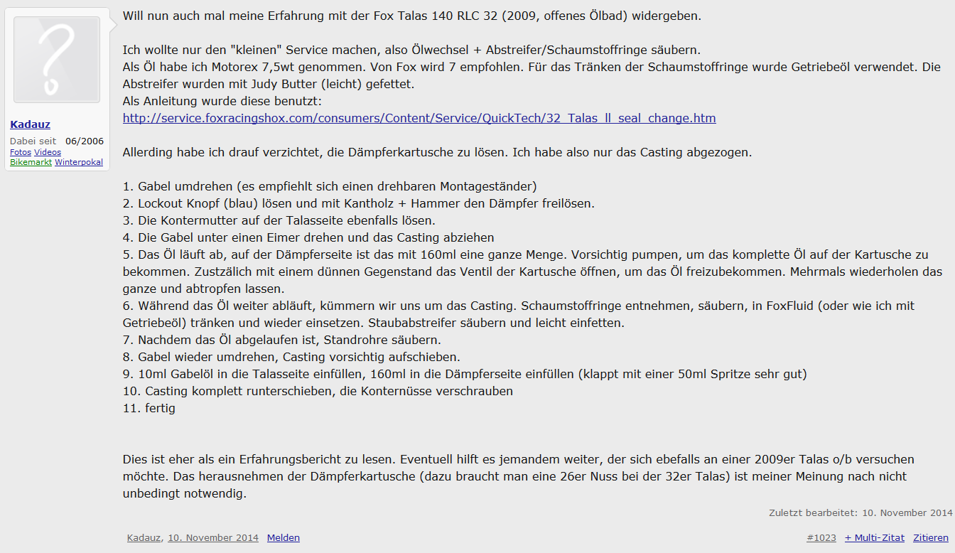

Hallo zusammen,
ich habe ein Canyon AM 9.0 2008. Jetzt wollte ich die Federgabel Talas 32 RLC von Fox selber warten (großer Service). Jetzt habe ich schon einen Beitrag hier gelesen wo gefragt wird ob es sich um eine Talas II oder Talas II handelt. Leider ist das Bild nicht mehr verfügbar (zu alt) und jetzt muss ich euch fragen. Bin jetzt davon ausgegangen, dass es sich um eine Talas II handelt (Ist ja von 2008).
Natürlich habe ich die ganzen 55 Seiten durchgelesen bevor ich jetzt dumm frage. Aber ich habe noch ein paar Fragen, da die meisten Links nicht mehr funktionieren (könnte vielleicht etwas länger werden :lol:).
@Tshikey und @Loddz (hat ja die selbe Gabel?) scheinen ja viel Ahnung zu haben. Wäre super wenn Ihr mir helfen könntet :)

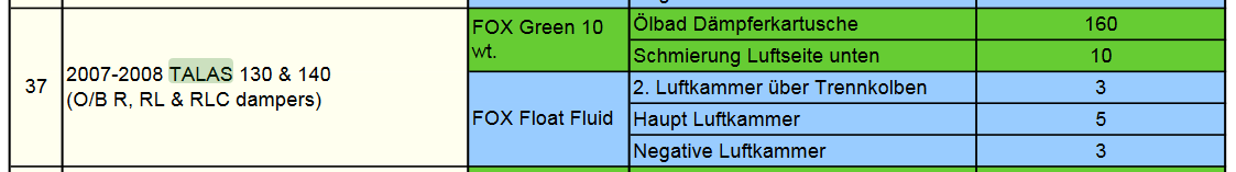

3: Das Öl: Statt den Fox Green 10 war man sich ja schon einig einfach Motorex zu verwenden.
Das Motorex (gibts ja schon als 7.5, also müsste man gar nicht das 10 mit dem 5er mischen? Loddz meinte, dass er das 7.5er mit einem 5 gemischt hatte?? War aber auch das Silkonene Pro RSF)
https://www.sportokay.com/de_de/mot...MIvemK0tvf2wIV1fhRCh1iTQfOEAQYASABEgIjAvD_BwE
Oder sollte ich eher gleich das Motorex 10er nehmen? (ich wiege mit ausrüsten ca. 88kg)
Die Mengen habe ich schon rausgesucht:
Die 160ml Motorex kommen in das offene Ölbad der damper-side >Dämpfung > Seite wo die Zugstufe eingstellt wird > rechts in Fahrtrichtung (rot)
Und die 10ml Motoröl kommen in die spring-side > Feder > Seite wo Luft reinkommt > links in Fahrtrichtung (blau)
