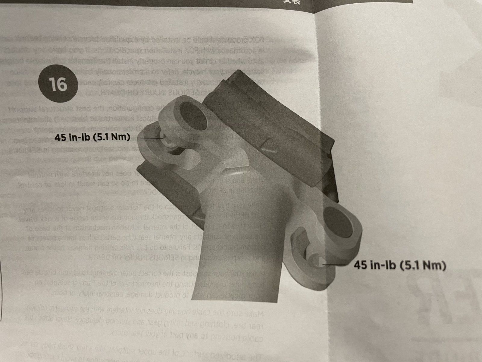

Hallo MTB Fans,
Leider musste ich feststellen das die FOX transfer 2021 einen Konstruktionsfehler hat. Und zwar die obere Sattelklemmplatte. Bei mir haben sich wohl die beiden Schrauben während der Fahrt gelöst. Mein Sattel hat angefangen zu knacken. Bin den trail (stehend) noch zu Ende gefahren und beim draufsetzen war der Sattel komplett lose. Die obere sattelklemmplatte hat sich aufgebogen sodas eine erneute klemmung unmöglich ist. Auf meiner Recherche nach Ersatz bin ich in amerikanischen Foren auf ähnliche Probleme gestoßen. Ich bin wohl nicht der erste. Ich habe FOX kontaktiert für Ersatz. Leider kann ich jetzt nicht fahren aufgrund eines Kleinteils.
Frage 1: Ist es möglich dieses Teil separat irgendwo zu bestellen damit ich so schnell wie möglich wieder fahren kann ?
Frage 2: Hat jemand ähnliche Probleme ?
Vielen Dank.
https://www.mtbr.com/threads/2021-fox-performance-elite-transfer-dropper-issue.1149227/
Dort wo der Pfeil ist klemmt die Schraube nicht mehr. Sobald ich die schraube anziehe, drückt sich selbige aus der kuhle wieder raus da die Platte sich aufgebogen hat. Meiner Meinung nach ist da zu wenig "Fleisch" um das aufbiegen zu verhindern.

Hallo MTB Fans,
Vielen Dank.
Hast die Schrauben mit dem passenden Drehmoment angezogen? Bei mir ist der von dir beschriebene Fehler selbst bei meinen 95kg nicht aufgetreten... Schreib doch mal Fox direkt an, vielleicht schicken die dir das Ersatzteil.
Was ist denn das genaue Drehmoment ? Ich habe 5nm genommen. Habe aber auch was von 6.8nm gelesen. Die haben mittlerweile die Konstruktion geändert und die Stelle stabiler gemacht. FOX sagt bei dem neuen Teil 5nm. Ich wiege fahrfertig 100-105 kg. Das Problem ist FOX bekannt und sehr oft aufgetreten.
Ich habe FOX kontaktiert und Bilder geschickt. Ich habe auch mittlerweile gesehen das die das einzeln verkaufen. Aber für 20 Euro ein defektanfälliges Teil kaufen und 7 Euro Versand ? Das mach ich nicht.
Dann hast du alles richtig gemacht... Somit bin ich der Meinung Fox sollte dir das Teil auf Garantie kostenlos ersetzen...
Ich denke es ist wichtig etwas Loctite zu verwenden, damit sich die Schrauben nicht lösen können. Wenn Sie sich löst kann das natürlich leicht passieren.
Ich glaub das geringere Drehmoment ist das Resultat des verbogenen Bauteils und nicht umgekehrt 🤔
Sonst hätte Fox da auch nicht nachgearbeitet 🤷🏻‍♂️ ☝️
Wie man sehen kann ist das neue Bauteil auch etwas länger. Hab mich schon gewundert das die schraube nicht gerade sondern schräg stand. So war der Kontakt zwischen dem Teller und der kuhle nicht formschlüssig. Ich hoffe das fox schnell reagiert. Im Ami forum haben welche berichtet das es bis zu 4 Wochen gedauert hat bis die Ersatz hatten.
