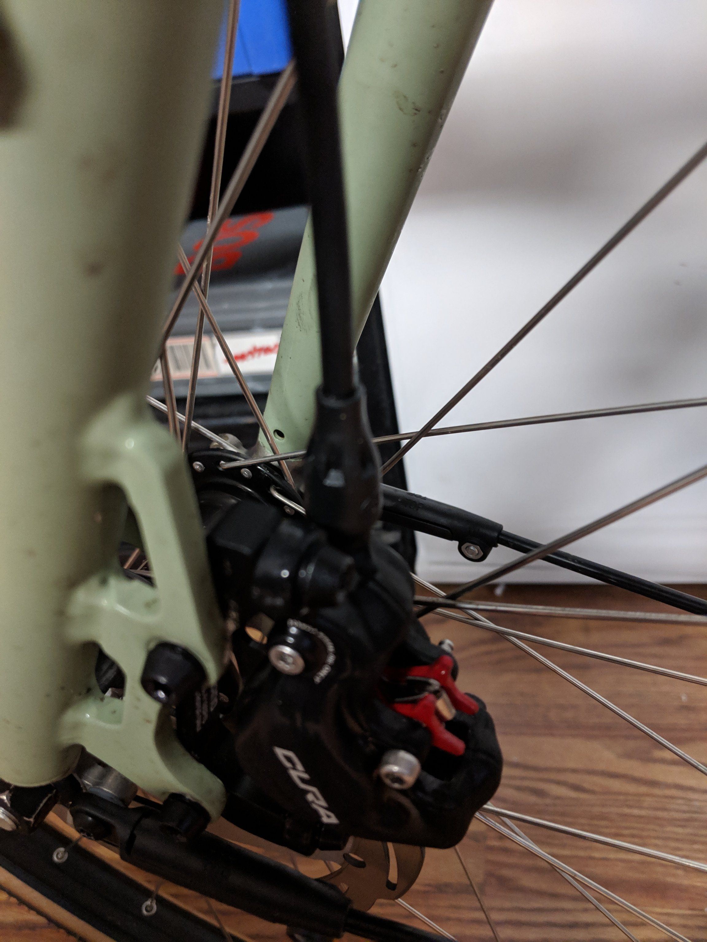

    @FJ089@FJ089
    Pin Olive und Übwurfmutter.
    Speedlock an der Leitung direkt hinter dem Metall Teil abschneiden.
    Speedlock am Sattel mit eine Torx T20 oder T25 rausdrehen, haben vergessen welcher passt.
    Überwurfmutter, Olive und Pin auf die Leitung montieren und in den Sattel schrauben.
    Die Speedlocks werden mit der Zeit undicht.
    Deswegen sind sie bei mir auch rausgeflogen.

    @FJ089@FJ089
    Ach ja, die Gummitülle vom Speedlock kannst weiter verwenden.
    Sieht dann so aus

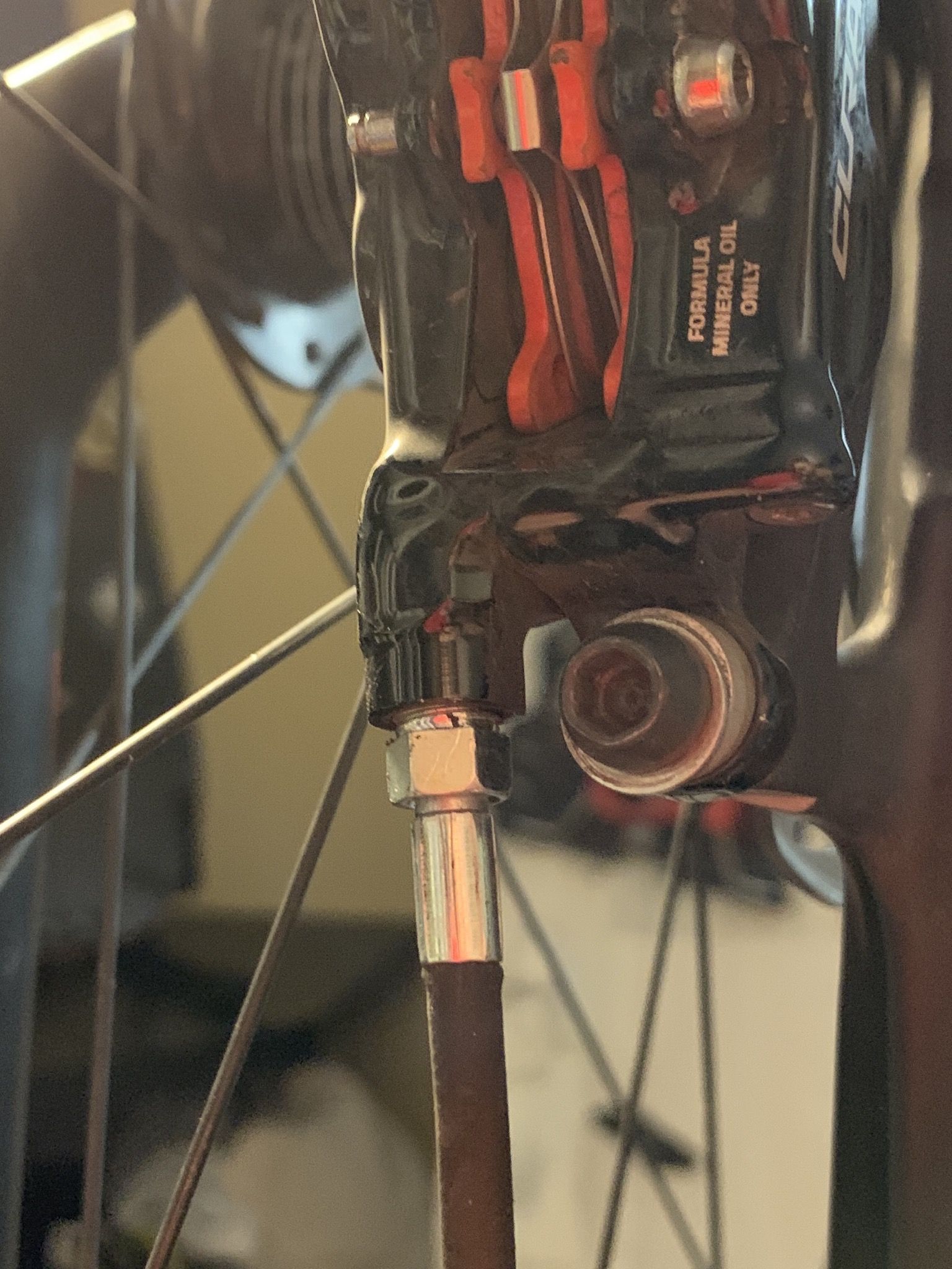

    Wie der Kollege oben sagte. Alternativ eine Leitung ohne SpeedLock nehmen unten wird dann der verpresste Teil verschraubt, oben wiederum mit Pin und Olive.

    Das is das passende Anschlussset für den Umbau: https://www.amazon.de/dp/B07BH2YBQP/ref=pe_3044161_185740101_TE_item oder?!

    Schaut so aus, aber bei BC ist es günstiger (dort die 3 Einzelteile, in Summe, plus Versand).

    Jup sollte passen.
    Bei den Preisen für die Formula Leitungen kann man auch gleich Stahlflex nehmen.

    Hier liegt ein Fehler vor, diese beiden Kits sind beide für DOT Bremsen:
    https://www.bike-components.de/de/F...R1R-RO-C1-p53621/universal-universal-o100001/
    https://www.bike-components.de/de/Formula/Anschlussstueck-Kit-fuer-TheOne-Mega-R1-R1R-RO-RX-p18553/
    Das Anschlusskit für die Formula Cura ist Artikel FD40024-40.
    Alternativ kann man auch eines der obigen Kits nehmen und nur den O-Ring tauschen, diese gibt es im 10er Pack (FD40228-10).
    Die restlichen Bauteile der Anschlusskits sind identisch.
