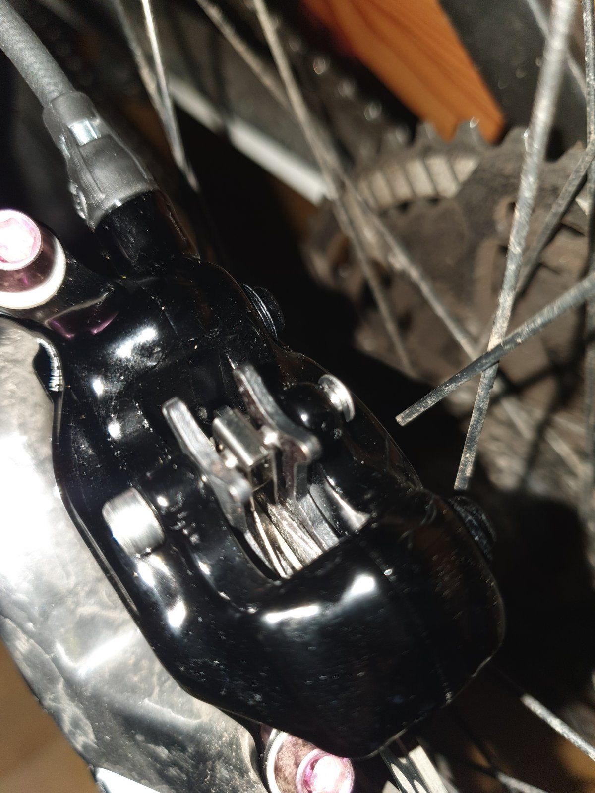

Ist das normal, dass oben 1,5-2mm Belag freibleiben? Mir kommt das ganz schön viel vor.
Foto schwierig, aber man erkennt's. 160er Scheibe, also kein Adapter.
Ist die Aufnahme generisch PM6? Sah es mit anderer Bremse zuvor besser aus?
Ich hatte das Problem bisher nicht, habe die Bremsen aber auch ausschließlich mit IS Rahmen und Adapter verwendet.
In der Tat: 1mm zuviel. Entweder Pfusch oder es ist dem Eingelenkhinterbau geschuldet (Achse in der Schwinge, Bremse au der Druckstrebe), wobei die Winkeländerung da so gering ist, dass das definitiv zuviel wäre.
Das könnte es sein, wenn du die Luft aus dem Dämpfer lässt oder ihn rausnimmst, kannst du prüfen, ob im SAG oder beim vollen Einfedern eventuell die Scheibe eventuell tiefer eingreift.
