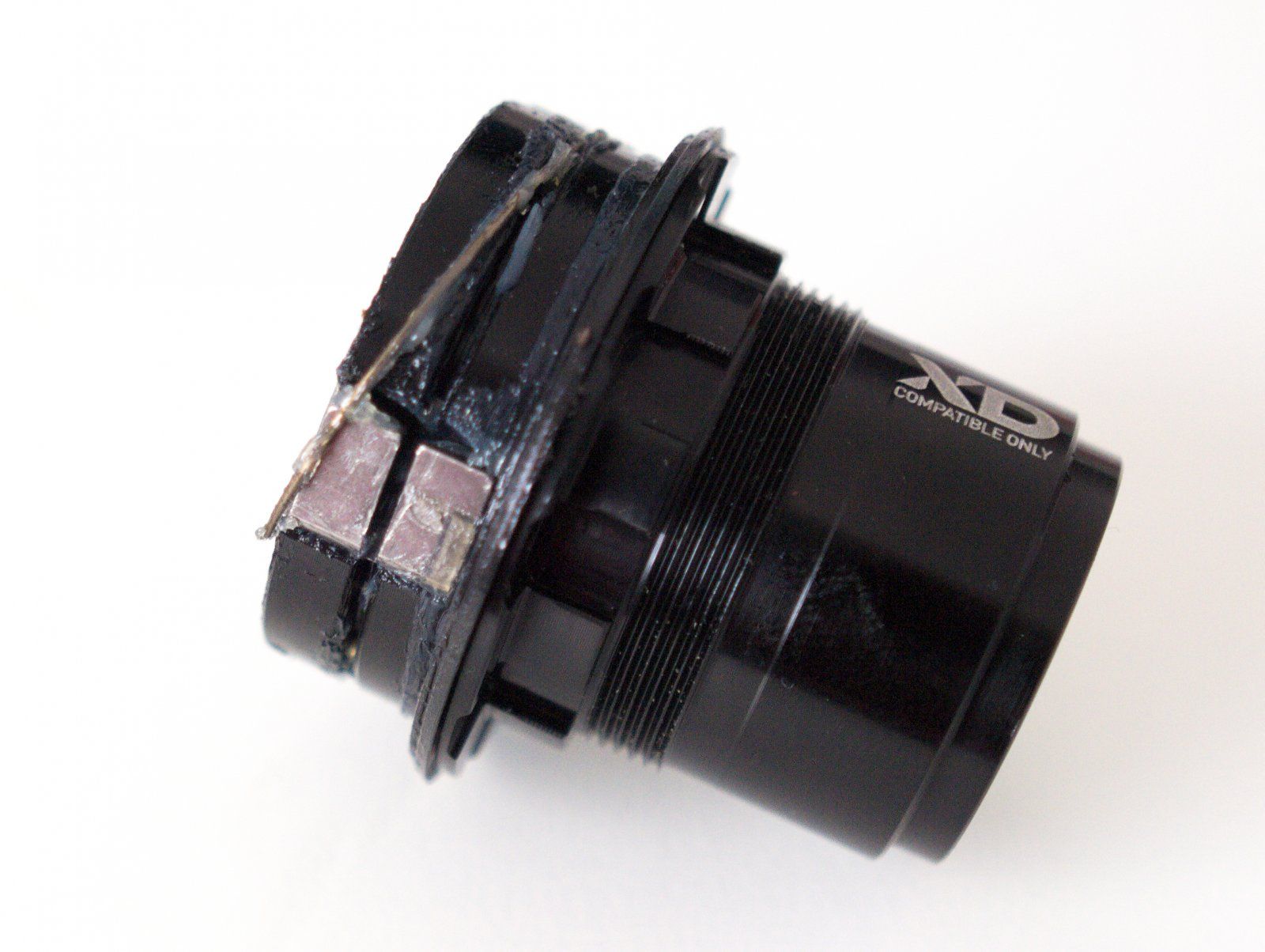

I received a set of FADE hub for Microspline from R2-Bike (ordered in March 2021) which, after finding this thread, I decided to open up before lacing the wheel (in case I needed to return it) and turned out to have have the spring wound the wrong way around.
A short email to Newmen with a couple of pictures of the rear hub, next day they mailed a new spring + grease to Norway.
I'm on board with the fact there should be note somewhere, but really can't complain about the customer support here!
To be quite frank, I find it quite bad that shops still ship hubs with wrong springs.
That should be a no-brainer for newmen to identify and inform re-sellers on the issue and make them fix it before shipment.
In my view newmen does a poor job on this matter.

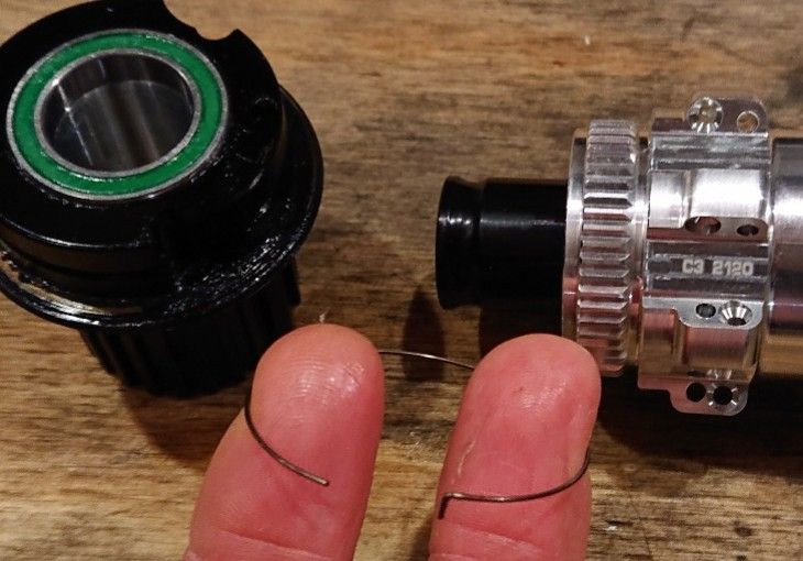

Scheint wohl vermehrt bei den Fade Naben von R2-Bike aufzutreten, die haben anscheinend eine schlechte Charge erwischt.
Habe am Montag ein Laufrad bestellt, heute angekommen und den Freilauf gleich auf Verdacht geöffnet.
Die Feder ist bei mir im Uhrzeigersinn gewickelt, also auch falsch herum.
Sorry, schon aus Gruenden der Produkthaftung muss newmen doch wissen welche Chargen das Problem haben koennten und an wen die die geliefert haben.
Zumal ein defekter Freilauf durchaus sicherheitsrelevant ist. Im guenstigesten Fall kommt man nicht vom Fleck, wenns dumm laeuft und man grad zum All-out Sprint ansetzt kann aber auch ein uebler Sturz die Folge sein.
Vorhin habe ich zum Zwecke der Geräuschminderung durch Fett den Freilauf angenommen. Ein Schauer lief mir den Rücken herunter, als ich die Feder sah und dran dachte wo und wie ich mit dem Rad bereits runter gedonnert bin.
Die Nabe hat die Nummer C3 2120

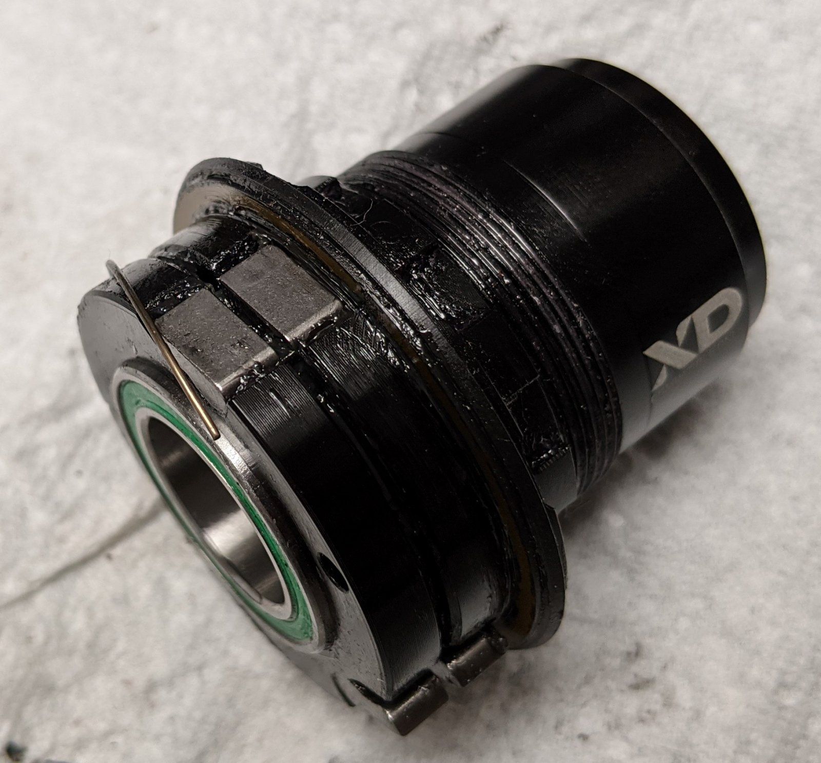

Scheisse. Ich dachte, dass das nur bei MS Freiläufen war. Dann nehm ich den XD auch mal auseinander.
Bei meinem XD Freilauf, Nabe C3 2490, Feder war korrekt. In Ermangelung des Werkzeugs hab ich den Freilauf an der Kassette raus gezogen. Sperrklinken schauen auch alle gleich weit raus.
Junge Junge..., dafür, dass newmen sich, immer so weit ausm Fenster lehnt.Verkaufen die auch in den USA? Wenn ja, hätte ich an deren Stelle Schiss vor Gerichten, hier kann man ja einfach schweigen und den Kunden selbst nachsehen lassen. Ich glaube, ich gucke dann morgen auch mal in die Nabe.
