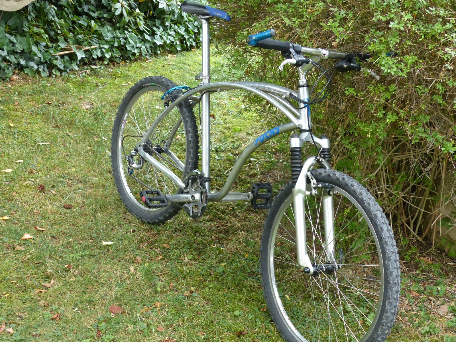

Hier mal noch der Vergleich des Rahmens mit der Fuchs MTB-Geometrie:
Anzeige
Re: Fuchs Cruiser Alles auf Anfang? Klunker?
Ich bin zwar auch überhaupt kein Federgabelfan, aber hier fand ich die aus dem Fundzustand optisch für den Cruiser eigentlich gar nicht schlecht, da silbern, fett, hohe Einbauhöhe und durch die Faltenbälge etwas vom Rahmen abgesetzt.
Ich glaube mittlerweile auch dass dies so der von Fuchs ausgelieferte Zustand war, passt alles für 1994/95 zusammen.

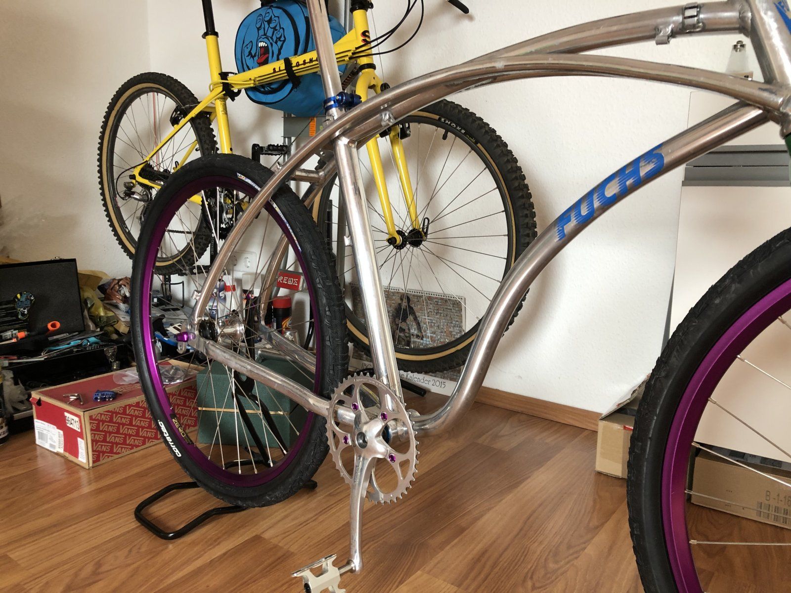

Aber ich will es, wie schon mal erwähnt, weiterhin als Singlespeed aufbauen.
Möglichst leicht? Da passt meiner Meinung nach keine Federgabel.?
Auch die BMX Vorbauten und besonders die Lenker passen da aufgrund ihres hohen Gewichts nicht wirklich rein?.
Optisch finde ich diesen BMX Cruiser oder auch Klunker Style schon sehr cool?
Da das Rad aber bis jetzt recht leicht ist, will ich mir da keinen "Amboss" vorne dran bauen.
Ich werde einfach mal weiter sehen.?

Hab eben nochmal den Syncros Vorbau mit dem Flatbar angeschraubt.
Gefällt mir doch irgwendwie besser ?
Der andere Vorbau macht das Rad noch älter als es ist.
Außerdem passen dann auch meine Teile nicht mehr so recht.?
Der ursprüngliche Gedanke war ja auch ein sehr leichtes Singlespeed zu bauen.?

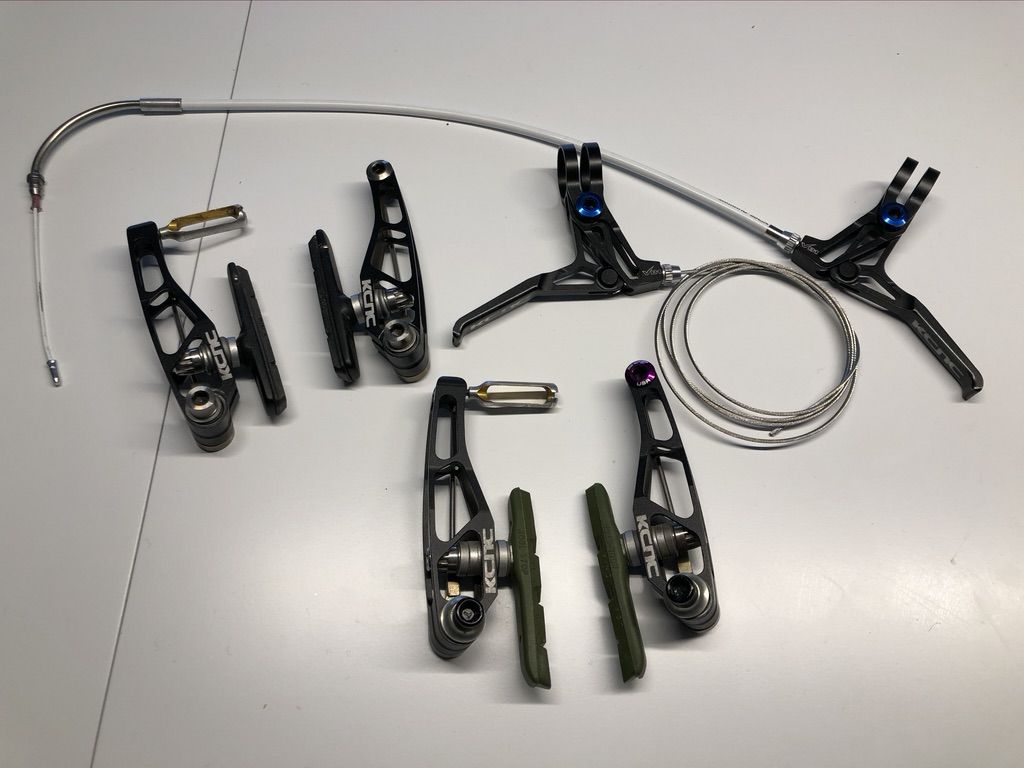

KCNC VB 1
dran?
Mal abgesehen davon, dass die viiiieeel zu neu sind, wollte ich auch den hinteren Zuganschlag
verwenden.
Also die KCNC werden es wohl doch nicht.?

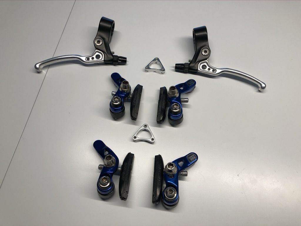

Ich werde dieses Set mal aubrobieren.?
Dia Compe 986 mit den SS5 Hebeln

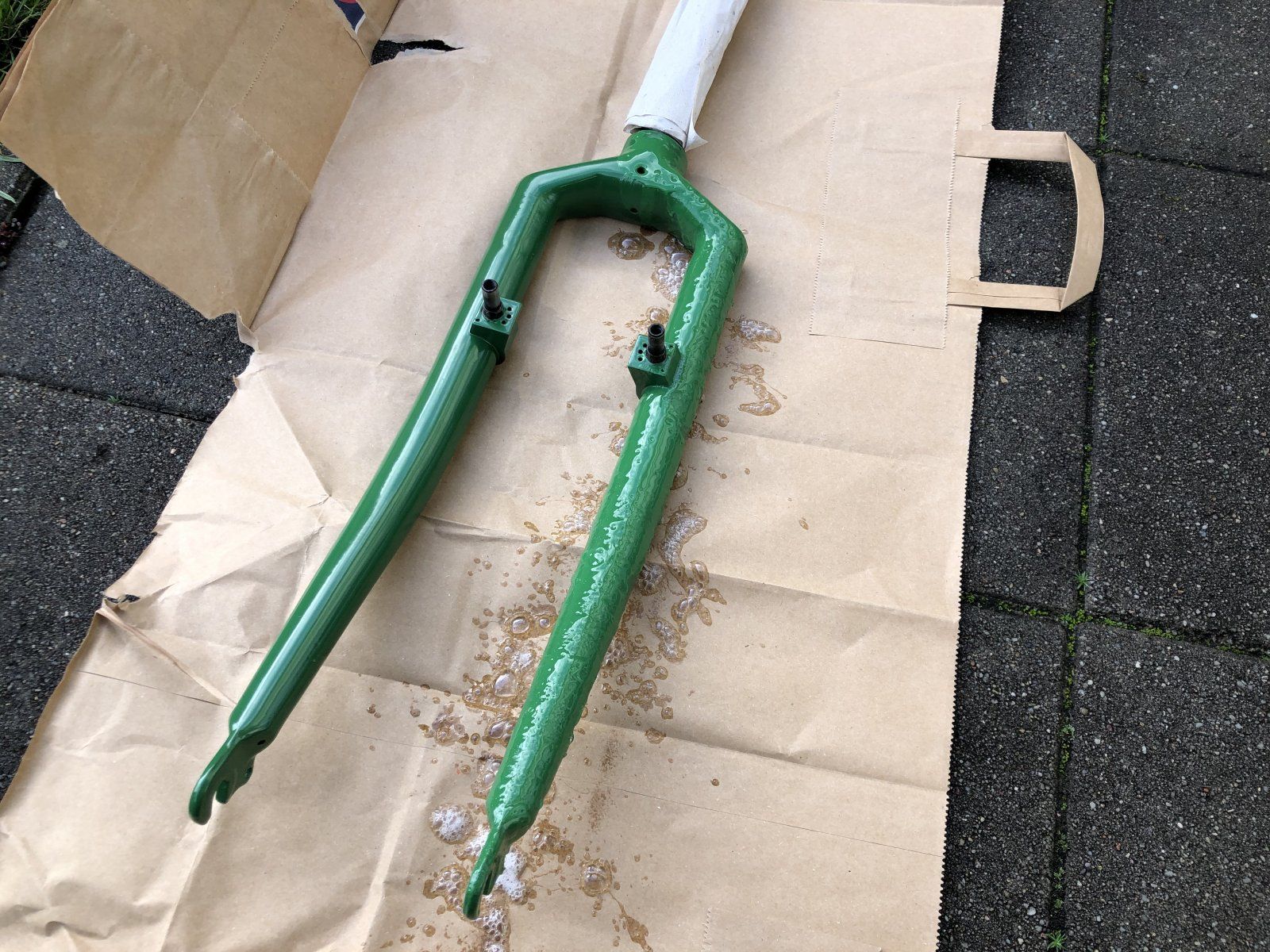

Nach dem Hinweis von @Horster_Schwabe (Der wahrscheinlich viel zu spät kam ? ) habe ich die Gabel, die ich zuvor nochmal behandelt und in Frischhaltefolie eingepackt habe? wieder ausgepackt und gründlich abgewaschen.
Das Zeug, was ich zum abbeizen nehme ist schon echt fies.?
Ich hoffe nicht, dass der Kleber davon gelöst wurde.
Vielleicht hatte ich aber auch mal "Glück im Unglück", da es gestern scheiss kalt war? und der Abbeizer nicht so funktioniert hat, wie er eigentlich würde.
Weiterhin wurde die Gabel ja gepulvert. Das ist auch nicht gerade sinnvoll bei geklebten Gabeln ?
Also hoffe ich einfach mal, dass es nochmal gut gegangen ist.?
Das ich daran aber auch nicht gedacht habe?:wut:
Auf jeden Fall ist mir jetzt erst mal die Lust vergangen?
