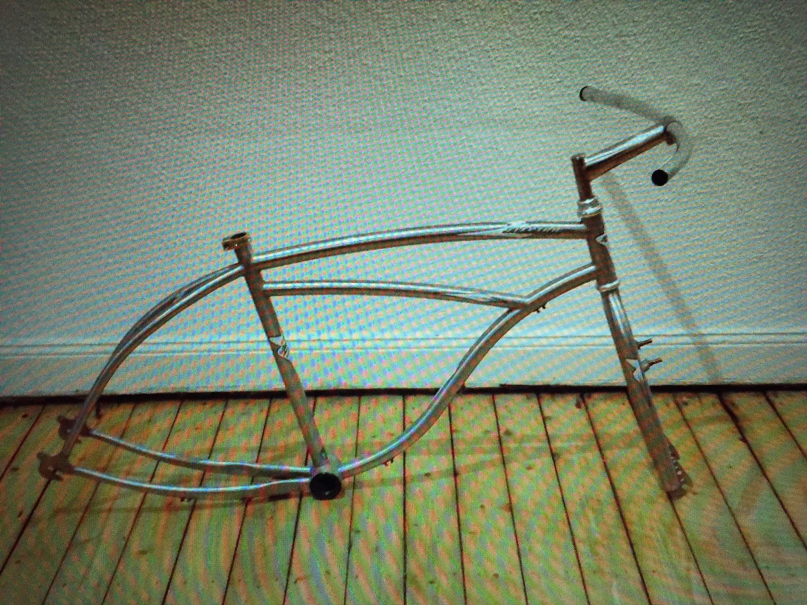

Nachdem ich ja hier vor kurzem ne Suche für einen MTB Cruiser Rahmen gestartet habe, wurde mir auch schon recht zügig ein wirklich schönes Stück vom Stefan @hohenstaufen angeboten!???
Auf dem gezeigten Bild, da werdet ihr mir ja recht geben, wirkte der Rahmen ja nicht so berauschend:lol:
Aber ich wollte ja zum Glück auch nicht das komplette Rad ?
Fairerweise möchte ich noch betonen, dass es auf dem Bild auch nur der „Fundzustand“ war.?

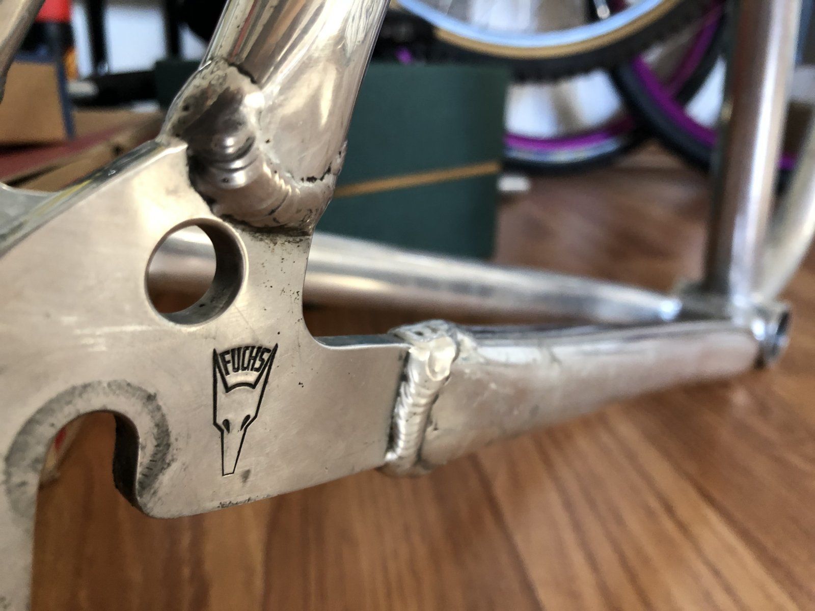

Also ich habe mir ja schon vorab den Rahmen einzeln auf Fotos ansehen können?
Aber als er dann heute hier eintraf, war ich noch mehr begeistert???
Also der Hinterbau gefällt mir besonders gut?

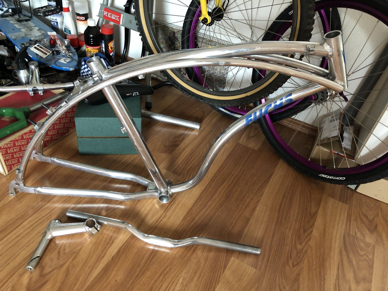

Was würdet ihr denn sagen?

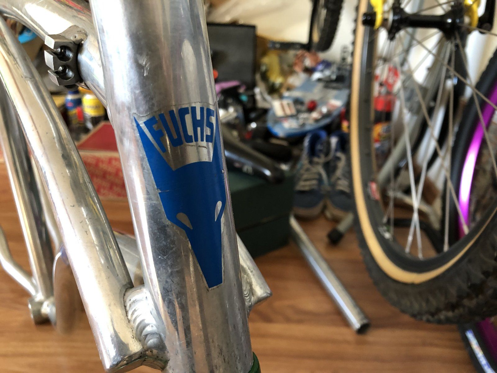

Wie soll ich den Rahmen behandeln? Polieren?
Ich mag ja eigentlich diese leichte "RAW" Optik?
Zumal ich auch befürchte, dass ich das gar nicht poliert bekomme, weil da wahrscheinlich so ne Art Klarlack drauf ist.?

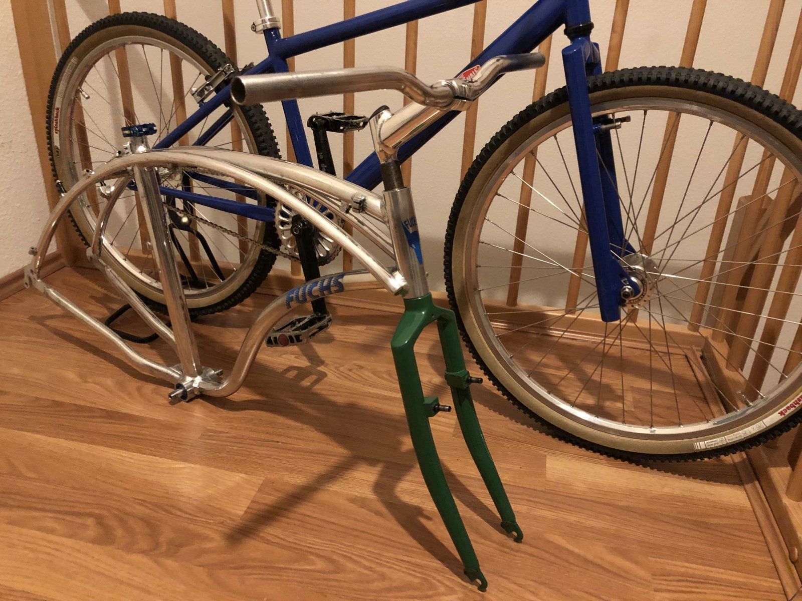

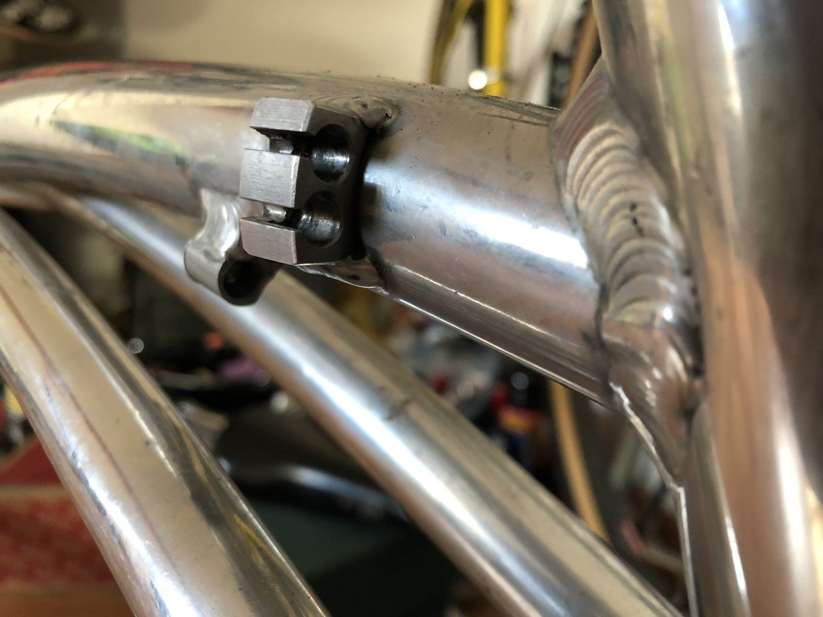

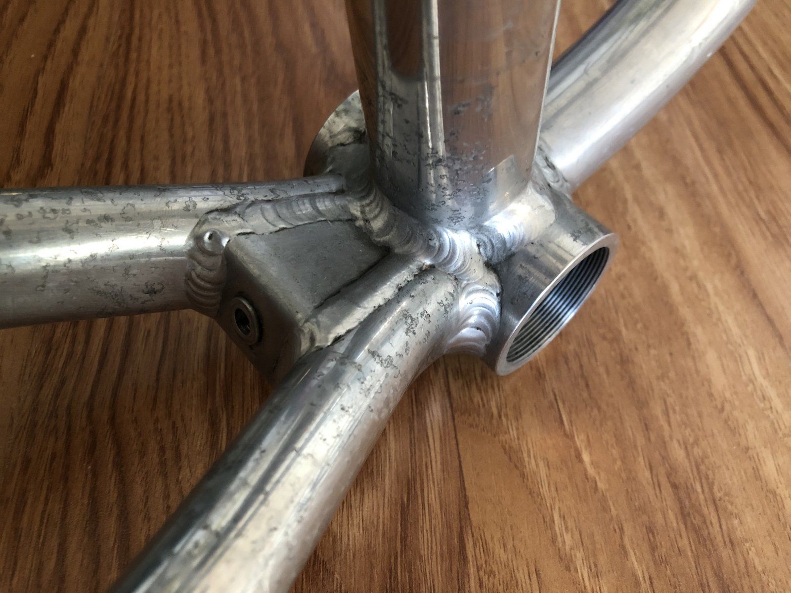

Da ich auf den vorab Fotos das Tretlagergehäuse nicht sehen konnte, habe ich gehofft, dass auch dieser Fuchs Rahmen diese Verstärkung aufweist?
Und ich wurde nicht enttäuscht wie man sehen kann???

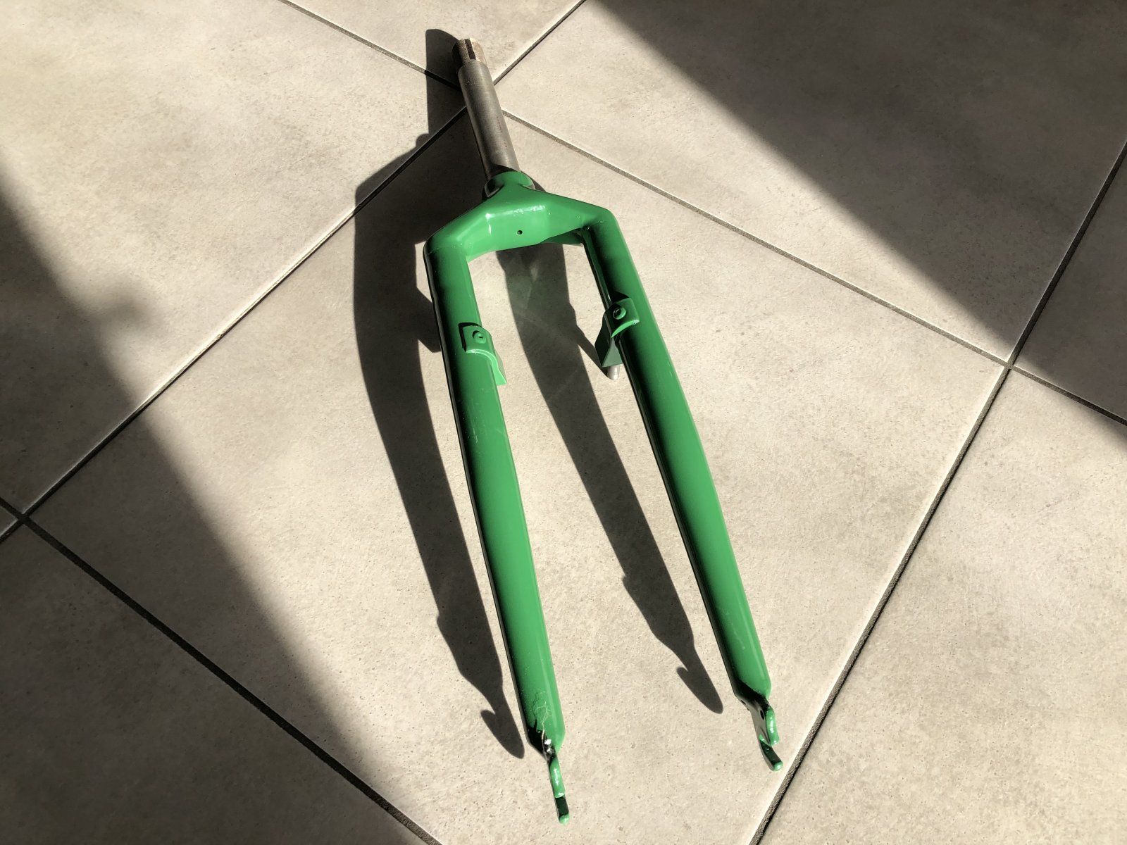

Also bei eBay geforstet und auch ne verchromte Tange Gabel in NOS gefunden.??
Am liebsten hätte ich aber gerne ne Alugabel gehabt?
Also auch dazu hier ne Anfrage gestellt?
Und siehe da, dank des Tips vom @BikingDevil konnte ich ne Alugabel mit entsprechend langem Schaftrohr erstehen?
Die kam dann auch heute an??
Wie man sieht leider grün gepulvert?
Die muss ich also erst mal noch entlacken?
Zum Schluss noch ne „Steckprobe“?

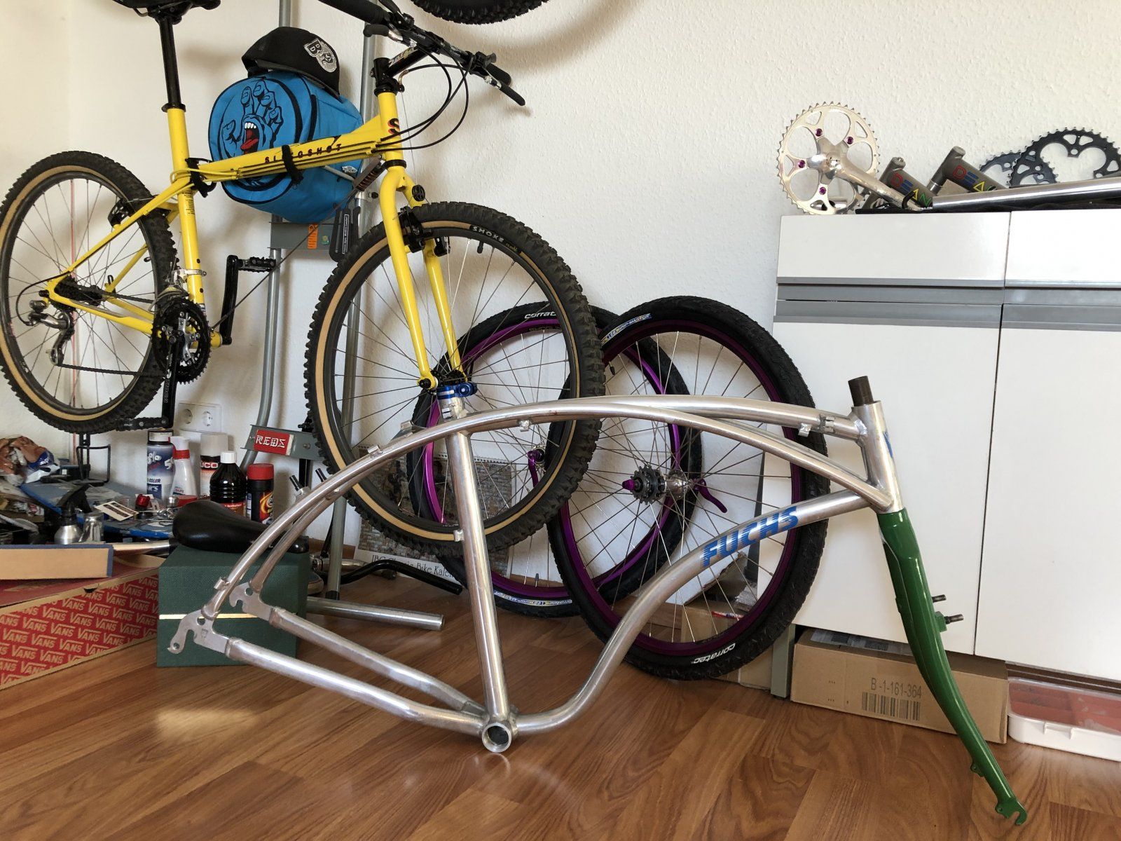

Ich würde das erstmal grob mit Restteilen zusammenbauen um zu checken, ob dir die Geometrie überhaupt taugt. Denn die scheint ja (Steuerrohrwinkel) doch sehr speziell zu sein.
Wenn der Cruiser wirklich so einen langen Radstand und superflachen Steuerrohrwinkel hat, wie es auf den Bildern scheint, wird das sowie nix mit XC Aufbau (langer flacher Vorbau) weil sich das schauderlich fährt.

Bei dem flachen Lenkwinkel kannst du eigentlich nur mit möglichst kurzem Vorbau und einem sehr breiten Lenker gegenwirken. Ansonsten wird das ein stur gerade aus Fahrrad.
Der Stefan hat mir ja noch den kurzen (110mm) Vorbau vom "Gruselaufbau" dazu gegeben??

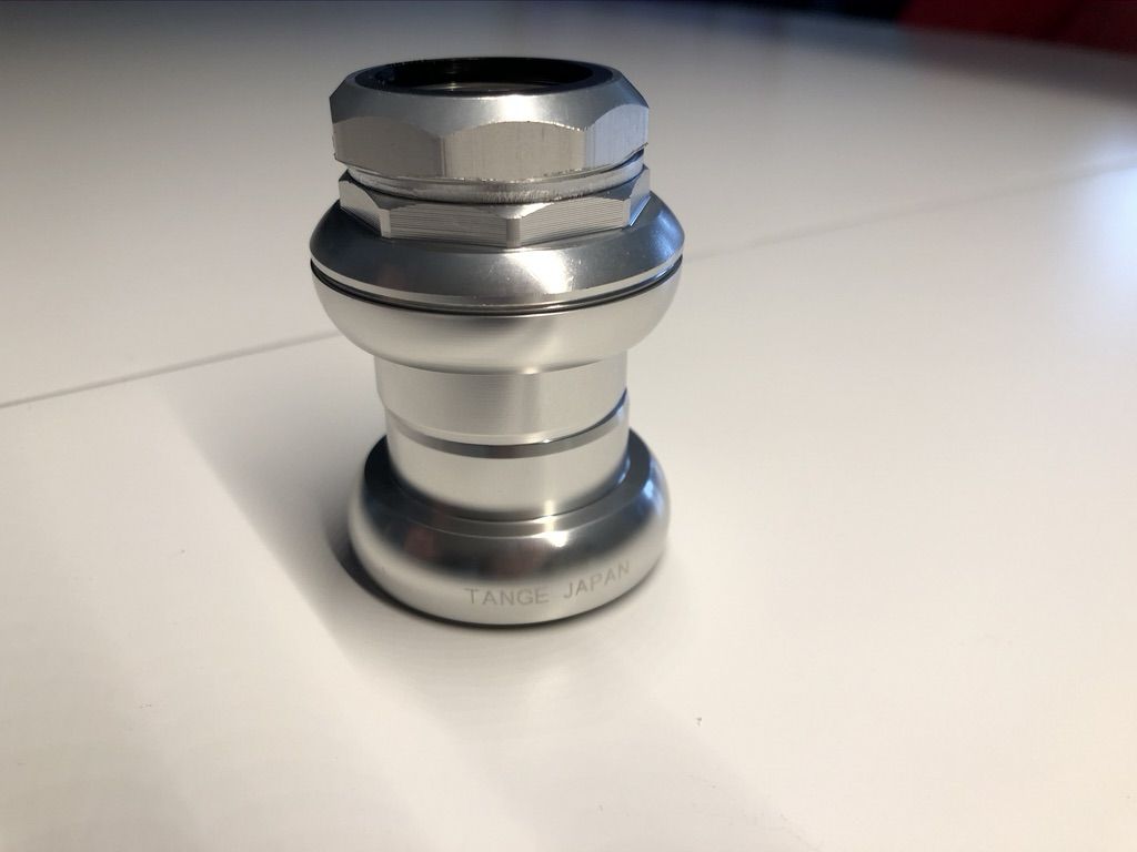

Aber als aller erstes werde ich morgen versuchen den Steuersatz,
In dem Fall ein Tange Falcon FL 250,
zu verbauen.
Dann kann ich hoffentlich auch mal ne richtige Steckprobe machen?

bezüglich der Geometrie würde ich auch erstmal eine Testaufbau machen. Hab mir gerade mal das fertige Rad von Hohenstaufen angeschaut, das sah schon schräg aus....wenn dem tatsächlich so ist würde ich das Teil gar nicht erst aufbauen.
Die gebogene Gabel gefällt mir gar nicht, mMn gehört in einen Cruiserrahmen eine gerade Gabel für eine geile Raceoptik :D

Hab bis eben auch mal den Rahmen mit Autosol "poliert"
Ich denke, mehr mache ich da auch nicht?
Wie ich schon vermutet habe, scheint da noch ein Klarlack drauf zu sein.?
Den Riser hab ich an den Sichtstellen auch gleich mal poliert?

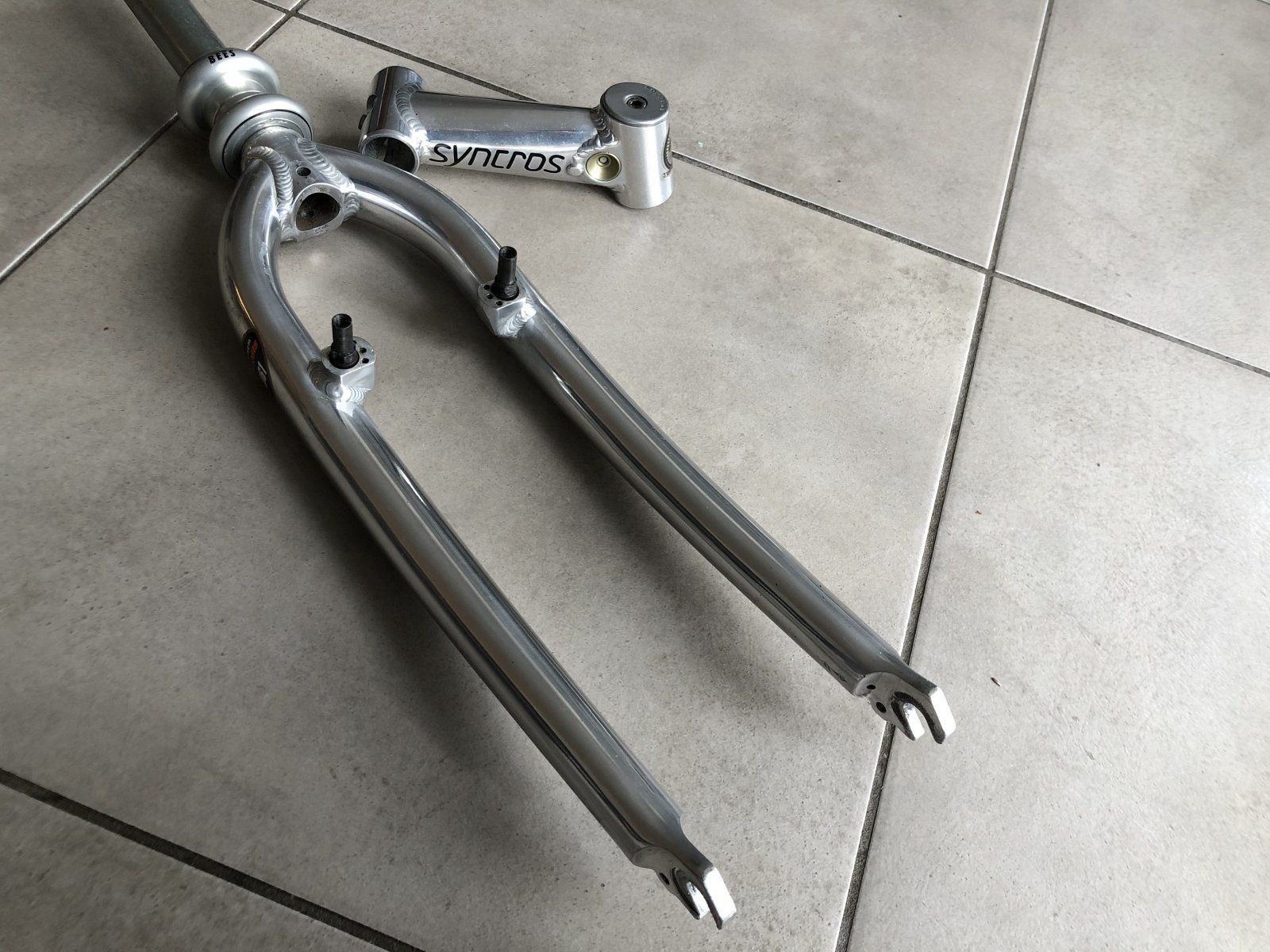

Nochmal zu der BMX Gabel?
Die wird mir ehrlich gesagt auch zu schwer sein?
Ich wollte das Rad schon sehr leicht bekommen?

Kurzes Update ?
Der Riser Lenker passte doch noch bei dem "kurzen" Alu Vorbau?
Die EBH der Gabel ist 400mm??

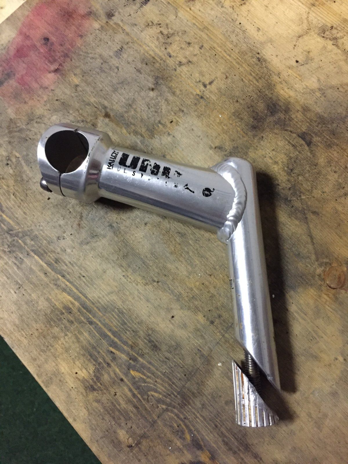

Bzgl. Vorbau. Ich habe noch so einen hier, wäre das etwas? Schriftzug geht einfach weg.
Freut mich, dass du das mit der Gabel auch so siehst:bier:
Den Vorbau behalt ich mal im Hinterkopf wenn das OK ist?

Ich mag mich täuschen aber für mich sieht das nach 25.4mm Schaft aus, fürs Fuchs muss es ja 22.2mm sein.
Aber genau so einen hatte ich vorher gemeint.
