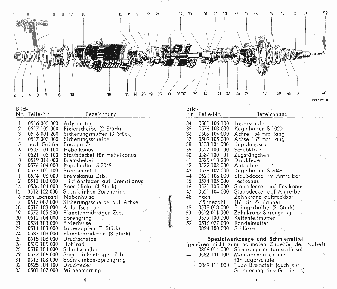

ah, nach bisschen googlen, hab ich was gefunden:
auf dem bild zu sehen under 15, da is die klinke. da wo der strich von nr 10 auf den rundköper trifft ist auch eine montiert. und wenn die unten bleibt, kannst du nicht bremsen. google einfach mal, da findet man genug zum zerlegen und so:
