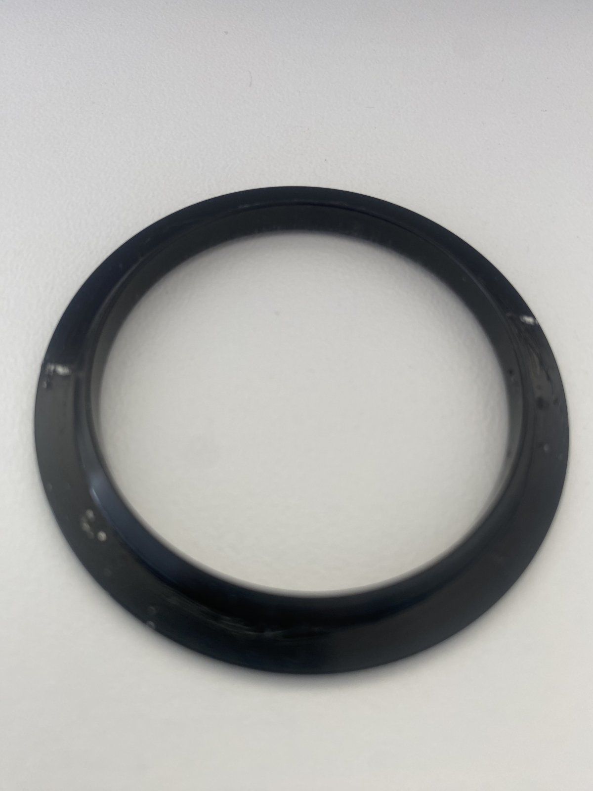

Da ein Foto von meinem konusringDer ist integriert der Steuersatz wenn ich mich nicht täusche.
Und dafür eine Woche rumdiskutierenSchaut gut aus, einfach weiterverwenden.
Ein Bild könnte helfen. Zwei Kratzer kann alles und nix bedeuten
Danke,Schaut gut aus, einfach weiterverwenden. Wenn Du an den Kratzern einen Krat fühlst, einfach wegfeilen.
Konusse gibt es auch geschlitzt. Geschlossene säge ich mir auf, immer. Das erleichtert die Demontage ernorm, geht dann ohne Werkzeug und hebeln. Funktioniert mechanisch ohne Nachteil. Es verbleibt die Glaubensfrage, ob durch den geschlitzten Konus ein Mehr an Feuchtigkeit und Schmutz Richtung Lager eindringen kann (Verschleiß). Mich juckt das nicht.
Und wie verhalten sich die Kugeln, wenn sie über den Schlitz drüberrattern müssen?Konusse gibt es auch geschlitzt. Geschlossene säge ich mir auf, immer.
Nein, sieht meiner Meinung nach garnicht wie ein Konusring mit Laufbahn aus.Und wie verhalten sich die Kugeln, wenn sie über den Schlitz drüberrattern müssen?
Viel erkennt man auf dem Bild ja nicht, könnte aber durchaus ein Konusring mit Laufbahn für einen Kugelkäfig sein.

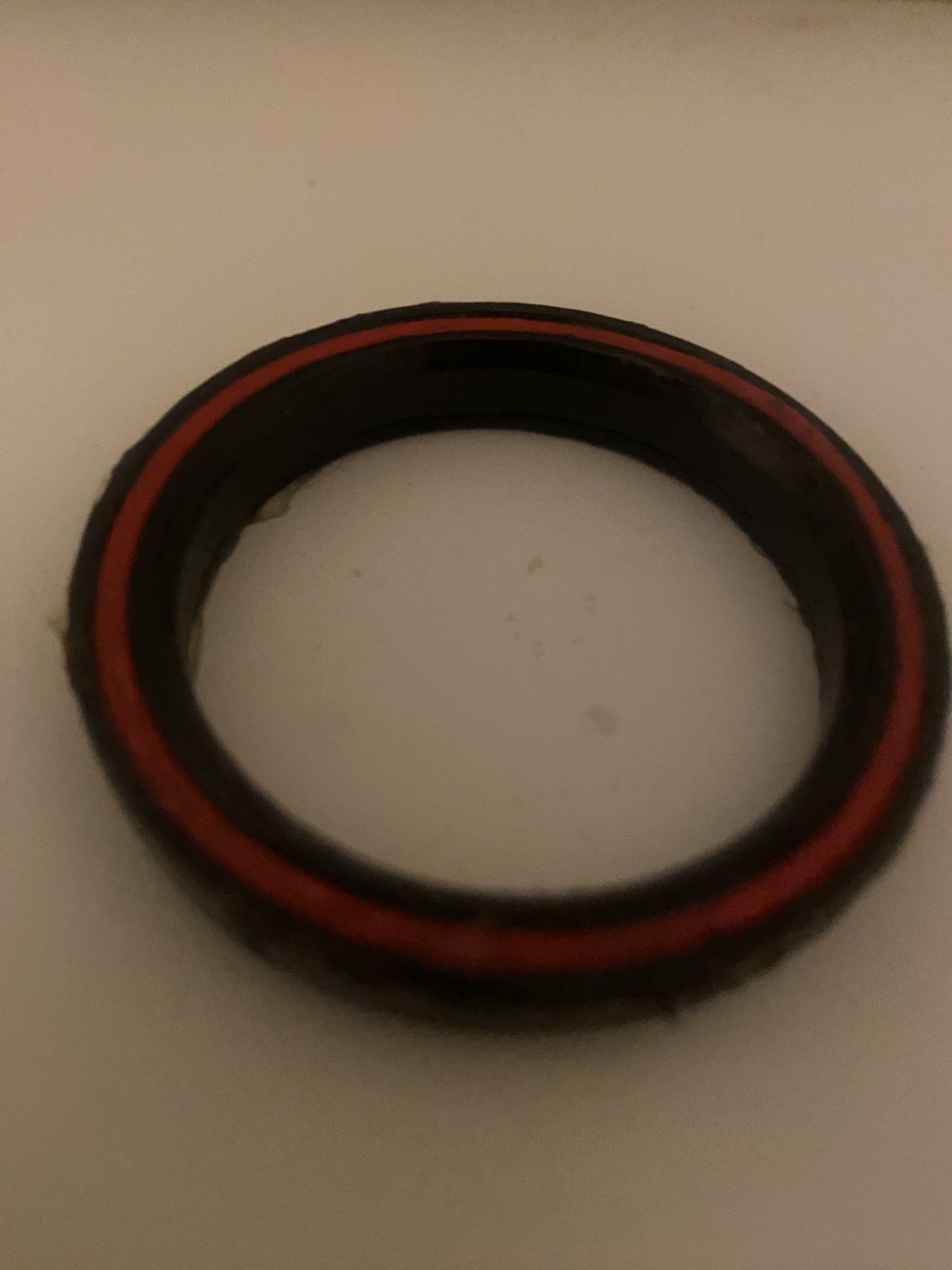

Weiß auch nicht warum ich nicht gleich ein Bild reingemacht habe. Hat vielleicht daran gelegen, dass ich mich vor allem was Computer betrifft sträube.Und dafür eine Woche rumdiskutieren

was machst du beruflich? mit einem bild von den innereien, auch dem lager, wäre das thema in 2min durchWeiß auch nicht warum ich nicht gleich ein Bild reingemacht habe. Hat vielleicht daran gelegen, dass ich mich vor allem was Computer betrifft sträube.

Hätte ich auch reinstellen können das Lager. Bin aber jetzt in der Arbeit. Stelle ich später rein.da bin ich dir auf den leim gegangen. du hast ja so ein ding verlinkt
Dachte die Kratzer im Gabelkonus könnten vielleicht das Lager aufreiben. Das war meine Befürchtung. Dass das Lager normal ist weiß ich selberVoll normal dein Steuersatzlager.
also SO wird es nicht funktionierenAlso doch normale Rillenkugellager. Einbauen vergessen, fahren, .![]()
