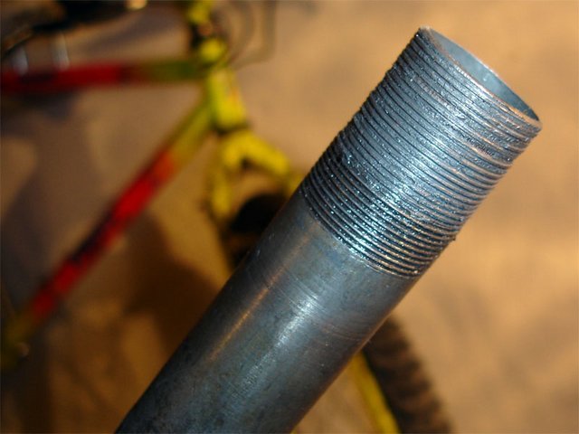

Nachdem ich mich nun einigermaßen beruhigt habe [....unfähiger Mitarbeiter im Radladen wollte das Gewinde der Brave Gabel nachschneiden und ruinierte dieses dabei....] starte ich nun die eine Rettungsaktion. Da ich die Gabel sowieso lackieren wollte, spiele ich nun mit dem Gedanken den Schaft verlängern zu lassen. Daher meine Frage: wer machts am besten und zu welchem Preis? Es sollte wieder ein Gewinde drauf denn ich möchte meine HotHead LVE weiter fahren.
Oder kann jemand die Variante empfehlen einen Aheadsteuersatz zu montieren und diesen über den Vorbau mittels Schraubzwinge zu justieren? :eek:

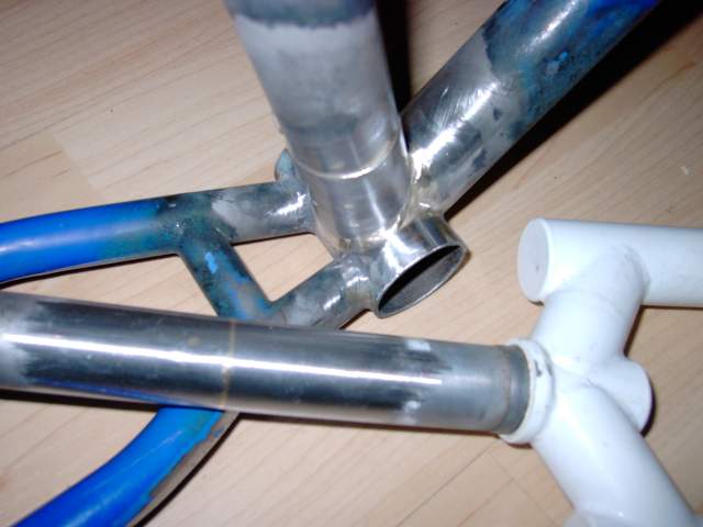

und hier noch ein foto von einer gabelverlängerung von norwid, irgendwo mal von yoeddy33 gepostet
@rasadul: die goldene naht auf dem bild sieht stark nach löten aus.... beim löten ist die wärmeentwicklung ja auch örtlich begrenzt. ich glaube ehrlich gesagt nicht das so etwas dem lack schadet. bei gepulverten beschichtungen sowieso nicht, dann müsste ja schon die temp. des "pulver backofens" erreicht werden........

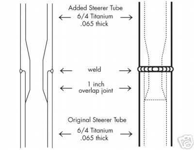

Gabelschaft auf Ahead zu verlängern ist durch verwenden einer
Innenhülse durch Hartlöten oder WIG-Schweißen
problemlos möglich-kann man auch gut selbermachen.
Beim Gewindeschaft geht das mit der Hülse nur bedingt,
da man innen eine glatte Bohrung braucht um den Vorbauschaft reinschieben
zu können.Dadurch wird die Löt- oder Schweißstelle sehr nahe
an der Gabelkrone sein. dort sind die Kräfte die auf den Schaft einwirken
auch am größten.Ob das dann einer offiziell macht?
Die andere Möglichkeit ist das stumpfe Anschweißen des oberen Gewindestückes.Ist sicher bei einem guten Schweißer machbar.
Ob Dir da aber einer Garantie gibt?
Bitte geh nicht zum Schlosser oder so,es gibt Schweißbetriebe die sich
auf Reparaturschweißungen an Formen usw Spezialisiert haben.
Gruß
Werner
@rasadul naja wenn er es langsam schweiss mit abkuehlphasen und nicht in einem stueck geht das meist recht gut dauert halt eben a weng laenger im regelfall braucht man xca 9-10 cm im schaft fuer den vorbau, wenn man also nicht unbedingt eine 100mm gabel auf 120 mm verlaengern lassen will sondern auf ca 180 dann hat man noch genug abstand zur krone und die innenhuelse nimmt in der regel die kraefte die auf den schaft wirken locker auf man sollte sie halt nur nicht unterdimensioniert waehlen

yo genau diese Arbeiten bzw. Bilder meinte ich.Beide Sachen waren damals gelötet worden, die sanftere Materialschonernde Art für meinen Wunsch! Was die Gabel anging, hatte diese keine Lackschäden davongetragen, da die Arbeiten eher am Ende des Schaftrohres erledigt worden waren. Vorichtshalber, würde ich deine Gabel mit einem "Verhüterli" versehen...ansonsten kannst Du sie mir verkaufen:-)))!

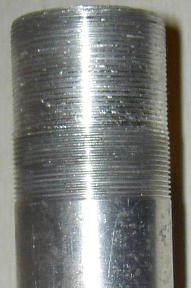

horst link was soll ich sagen ich leide mit dir, nur bei mir kommen noch die probleme 1 1/4" und alu schaft dazu und übelste ist das ich noch magma/lenker-einheit hab und auch noch ohne tacho den ich auch nicht rausschmeißen will
wenn es titan oder stahl schaft ist und du nicht gerad exotischen vorbau lenkereinheit solltest du überlegen ob du nicht auf ahead ümwecheseln willst steuersatz kannst ja weiter verwendenin dem du das gewinde passend abdrehen lässt
sonst was in solchen fällen hilft ist gripnut steuersätze von king vorrausgesetzt 1. hast kein bremsgegenhalter, 2.du hast ein auf lager(preislich lohnt siche es nicht wirklich nach zu kaufen) 3. last not bu least du hast genug schaft überstehen)
es könnte auch evtl klappen mit einem sehr flachen steuersatz so das das kaputte soweit rausschaut das man nicht mehr braucht oder also vielspaß
falls jemand ein 1 1/4" alu gewindeschaft rumliegen hat möge er bitte an mich denken (danke vorab)

Alu + Gewindeschaft ???
Was ist denn wenn man wie beim cladding eine Schicht aufschweißt, dass ganze bedreht und dann neues Gewinde draufschneidet?
Bei uns auf der Arbeit wird bei Wellen die unter Maß sind die Welle auf der Drehbank eingespannt, dann Schweißnaht auftragen. Danach wird das ganze bedreht und das neue Gewinde geschnitten. Ist auf der Drehbank eh besser als mit einer Schneidmutter.
