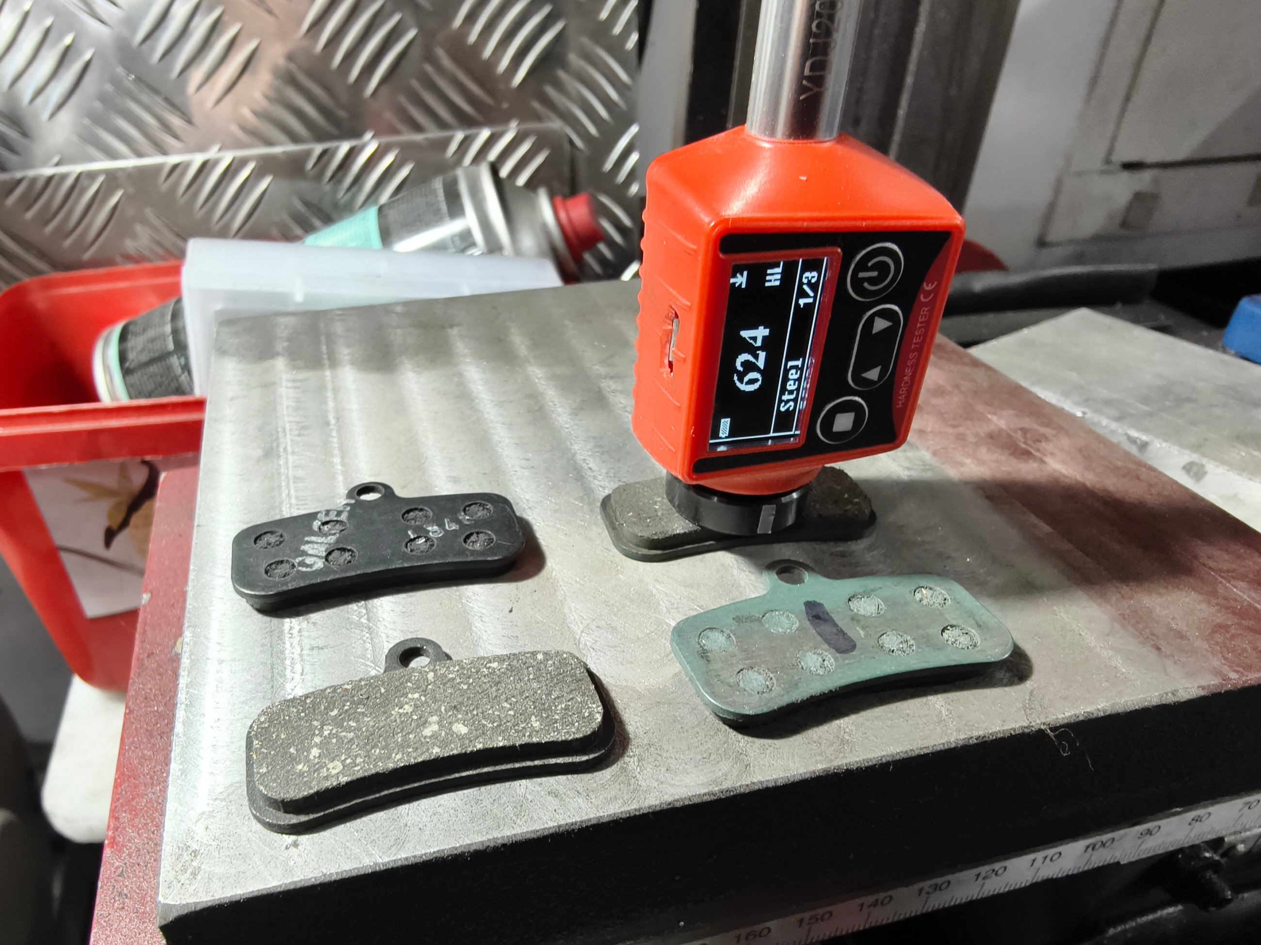

Härtewert (HL) 624 beim Galfer grün
Härtewert (HL) 667 beim Galfer schwarz

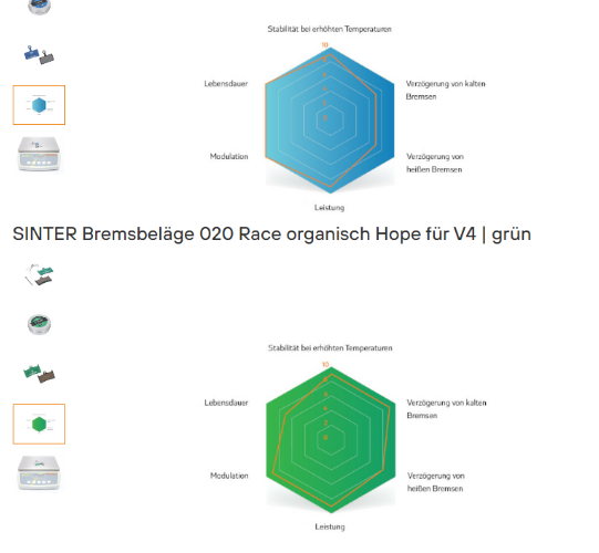

Angaben zum Sinter Blue vs Sinter Green
Link zu Angaben eines Users zum Sinter Blue, sie sollen sehr lange halten
ich hab sie nur kurz getestet, sind aber nicht so gut kompatibel zu meiner Punch wie die Sinter Green
an der Teststation waren sie gut und im Leistungsbereich von Shimano Resin, sie hatten da auch mehr Power wie der violette Galfer, allerdings war der violette Galfer beim Nasstest besser (da grobe Struktur und viel Metallanteil)
für mich gesehen ist der Sinter Blue nicht so geeignet, der Belag mag eher offenere Scheiben mit mehr Belagreinigung, ich mag den Sinter Green auch hinten nicht mehr raus nehmen, man gewöhnt sich schnell an die Power und will dann nicht mehr zurück auf schwächeres Material ;)

Hatte schon viele Bremsbeläge in den Händen, aber die sind optisch irgendwie bis jetzt die Grottigsten 🤔
(Wenn man die Verarbeitung betrachtet)
Die sind ja nicht zum anschauen. So viel wie ich weiß, sollen die nur gut bremsen 😉
