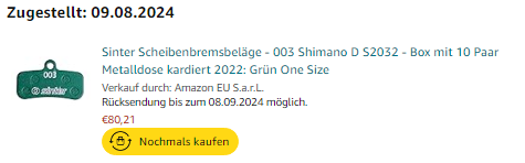

@ Tirolbiker 63,
danke für die Info, benötige die Sinter für die BR-M8100.
Grüße
abbelsaft

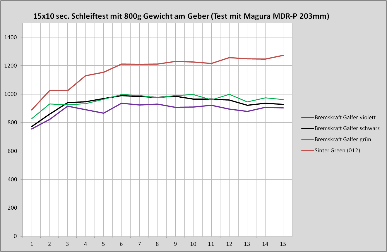

Hi. Wie sind die Sinter Green denn im vergleich zu Galfer grün? Hast du da mittlerweile einen vergleich erfahren? Lg.
da ich extrem viel längere steile Touren fahre, verwende ich die grünen Galfer nicht (wegen dem höheren Verbrauch), hinten verwende ich tlw. die schwarzen Galfer oder H03A , vorne derzeit Sinter Green
ich kann es daher nur von den Werten an meiner Testmaschine beurteilen, hier war der Sinter Green gegenüber allen Belägen deutlich überlegen, bei Maguratests war der grüne Galfer vorher der stärkste Belag, der Sinter Green hat aber dann alle Testwerte pulverisiert
und der Abstand ist deutlich im Bereich um 18-20% mehr Power (getestet bei Magura und Shimano)
sowohl bei Kaltbremsung und auch Warmbremsung, aber auch bei Nassbremsung (zumindest an der Testmaschine)
ich weiss jetzt nicht ob der Sinter Green mit allen Scheiben harmoniert (derzeit nur MDR-P und meine BS Punch getestet)
zumindest sollte man den Sinter Green mal testen, er ist noch dazu leise und extremst hitzebeständig, der Verbrauch ist nach erster Einschätzung auch gut
Lg Tirolbiker63
Vergleich Galver Beläge vs Sinter Green an einer MT5 (der Sinter Green fällt bei zunehmenden Versuchen nicht ab und ist extrem hitzebeständig)

Vergleich Galver Beläge vs Sinter Green an einer MT5 (der Sinter Green fällt bei zunehmenden Versuchen nicht ab und ist extrem hitzebeständig) Anhang anzeigen 2031181
Vielen Dank für deine schnelle und ausführliche Antwort. Du bist mein absolutes Lieblingsmitglied.😉
Krass das die so viel stärker sind. Dann werde ich die als nächstes mal testen. Lg. Marc

Testmessungen mit Scheibe BS Punch (die ist sehr belagschonend)
Lg Tirolbiker63
