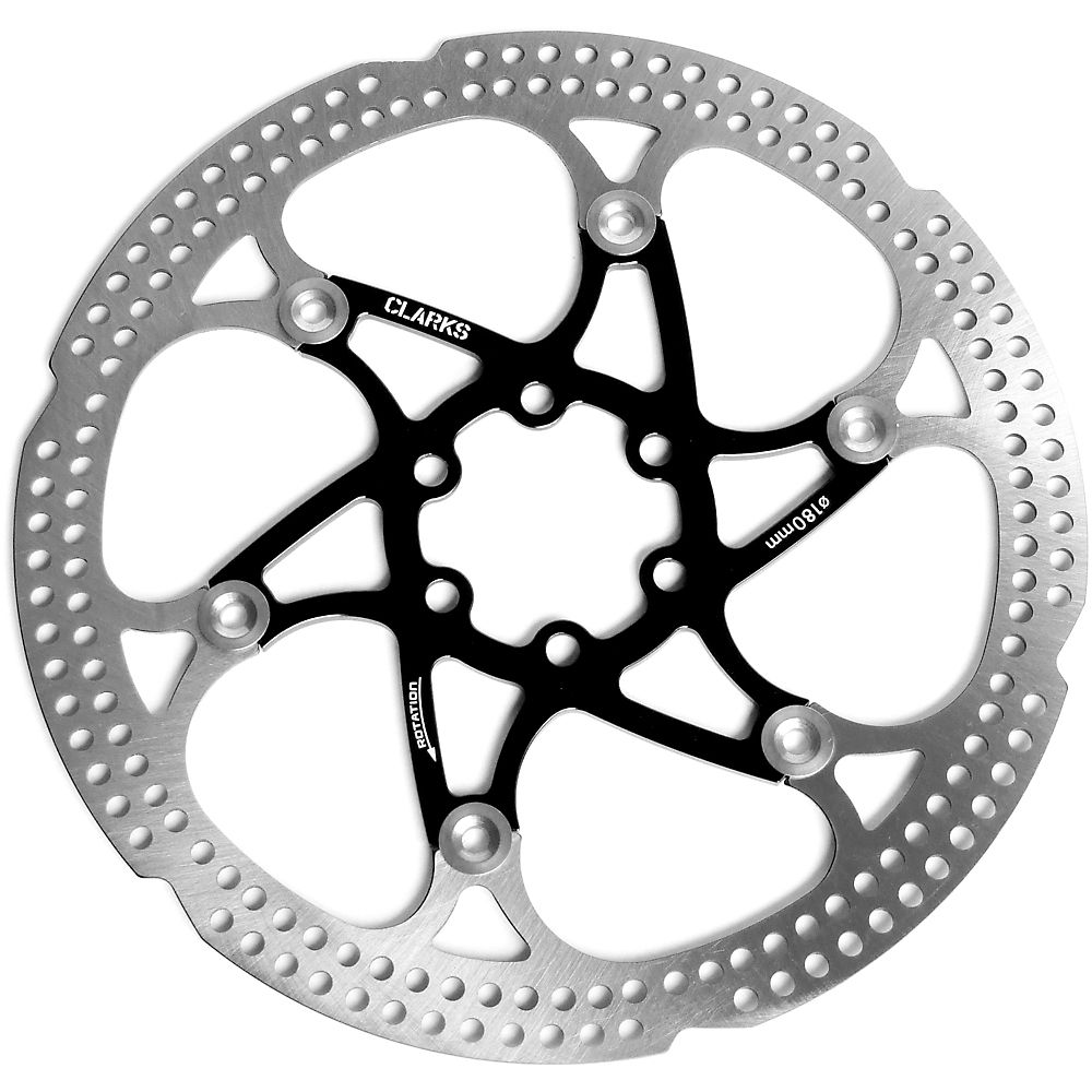

Ich fahre mit meiner XT 4-Kolben-Bremse sowie Clarks Bremsscheiben, vorn die Galfer grün und Galfer violett hinten. Bin damit sehr zufrieden. Was Bremsbeläge betrifft habe ich so gut wie alles durchgetestet.
Heute kamen per Post die Sinter Green. Da musste ich sie gleich vorn gegen die Galfer grün tauschen und bin mal nach dem Einbremsen meine Hausrunde gefahren.
Ergebnis: Zuerst mal war ich beim Ausbau überrascht, wie schnell die Galfer grün abgefahren waren (gefühlt noch schneller als TS Power). Meine XT Bremse ist sehr eng, so dass ich etwas fummeln muss beim Einsetzen der Beläge, obwohl ich die Bremskolben zurückgedrückt hatte. Dabei ist mir gleich durch die Bremsscheibe eine kleine Ecke unten am Bremsbelag rausgebrochen (nicht weiter tragisch). Die Sinter Green scheinen sehr weich vom Belagmaterial zu sein.
Beim Bremsen sind mir im Vergleich zu den Galfer grün keine wesentlichen Unterschiede aufgefallen. Die Sinter Green bremsen vielleicht noch eine Spur agressiver und fühlen sich trotzdem etwas sämiger (weicher) beim Bremsen an. Die Geräuschkulisse ist die gleiche wie bei der Galfer grün, nämlich fast lautlos (Test heute nur im Trockenen). Kein Rubbeln oder Sonstiges. Bin mal gespannt, wie lange die Sinter Green halten.
Galfer grün und Sinter Green könnten vom Bremsverhalten fast Geschwister sein. Optisch wie auch vom Belagmaterial sind sie natürlich schon unterschiedlich.

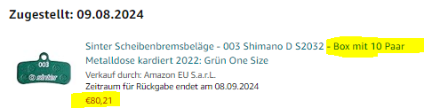

Schade, dass die sinter green für 4 kolben Xt so schlecht zu einem vernünftigen Preis zu bekommen sind.
man findet Angebote um 25€ (Bikespecht)
oder halt eine Repairbox mit 25 Sätze, da kommt der Belag dann auf 16,9€
Link
ich hatte noch Glück (da war der Belag noch nicht so gesucht) und hab ein 10er Set um 80€ bekommen
Lg Tirolbiker63
