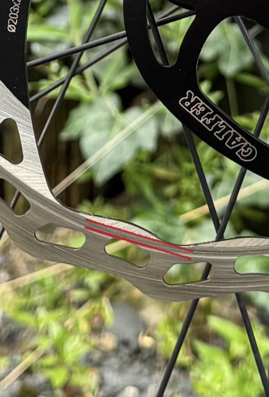

Bei der Hs2 sind die Stege aber relativ filigran. Bei der Wave recht massiv. Auch dicker als der Reibring sind sie.
Wirklich dicker? Oder liegt es eher an der FarbeBei der Hs2 sind die Stege aber relativ filigran. Bei der Wave recht massiv. Auch dicker als der Reibring sind sie.
Ob sich die Galfer deshalb mehr verzieht glaube ich nicht unbedingt.

Doch die sind deutlich dicker. Am Übergang ist eine deutliche Kante zu sehen. Vermute das der Rohling 3mm hat.Wirklich dicker? Oder liegt es eher an der Farbe![]()
Dickere Stege als Reibring zu Schleifen wäre für den Einsatzzweck viel zu teuer.

Hat aber zur Folge, dass die Abnutzung der Scheibe an diesem Radiusbereich schwächer ist als im Bereich der Löcher, so dass der Bremsbelag ungleichmässig verschlissen wird. Wird ein neuer Belag auf eine benutzte Scheibe eingesetzt, braucht das Einbremsen länger, da in der Mitte des Reibrings die Stege dünner sind als weiter innen und aussen und bis der mittlere Bereich des Belags mit den Stegen Kontakt bekommt, muss der äussere Bereich schon wesentlich verschlossen sein....Macht keine Probleme.

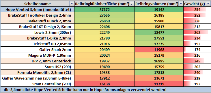

lt. meinen Reibringberechnungen hat die Centerline ganz wenig Kühloberfläche (schmaler Reibring) die radialen länglichen Schlitze sind auch nicht so gut für die Belagreinigung
ich finde da sind quer liegende Schlitzformen besser (z.B. TS HD, HS2, Shark usw.) , die Shark hat nebenbei auch sehr gute Kühloberfläche durch die dazwischen liegenden kleinen Löcher
Lg Tirolbiker63
