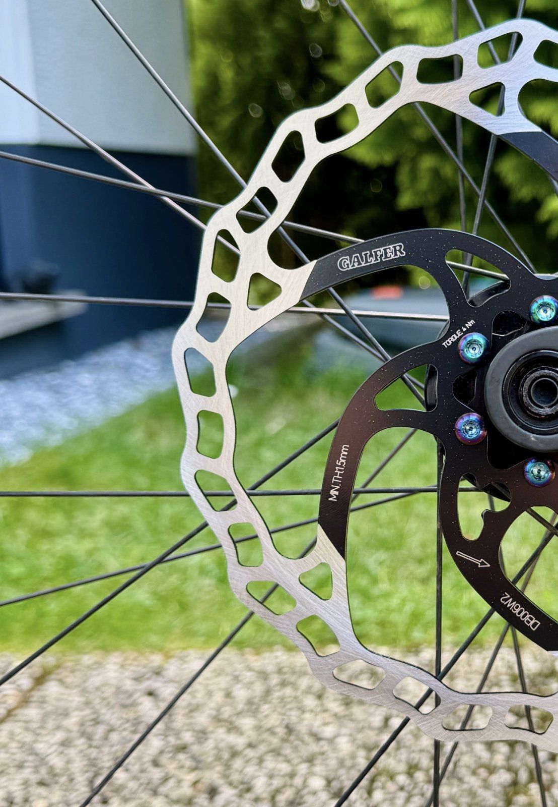

Beim stöbern im Netz ist mir aufgefallen das es bei den Galfer Wave verschiedene Lochmuster gibt.
Ich vermute das Galfer da am optimieren ist…
Hier bei dem Bild sieht man das die Löcher deutlich schmäler sind und somit mehr Material am oberen und am unteren Rand des Reibringes stehen bleibt.
Im vergleich dazu sind bei meiner Scheibe (gleiche Größe) die Löcher deutlich höher, so das der Rand schmäler ist.

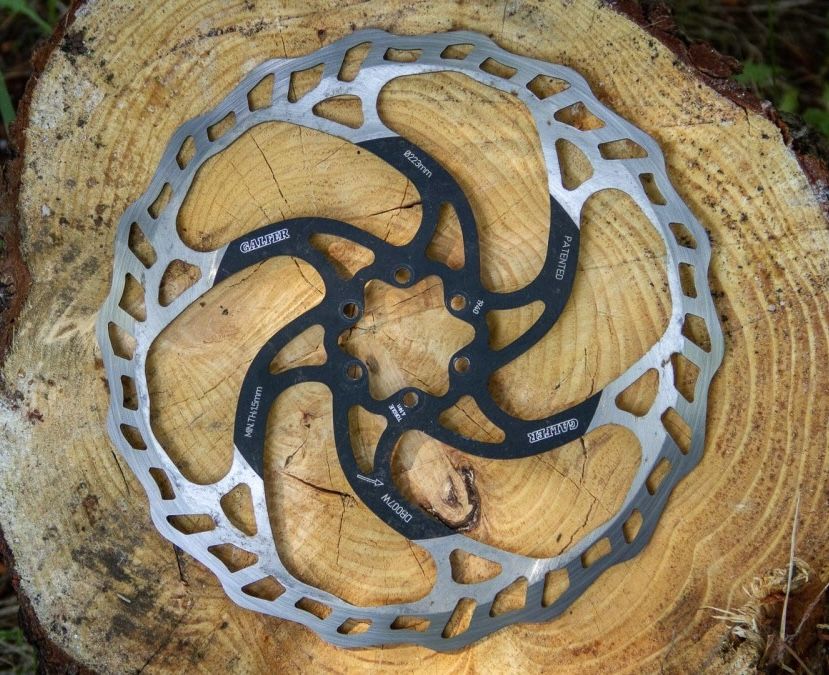

Auch hier bei der 223er Variante gibt es deutlich mehr „Fleisch“ am Reibring. Obwohl die Größe des Bremsbelag ja gleich bleibt.

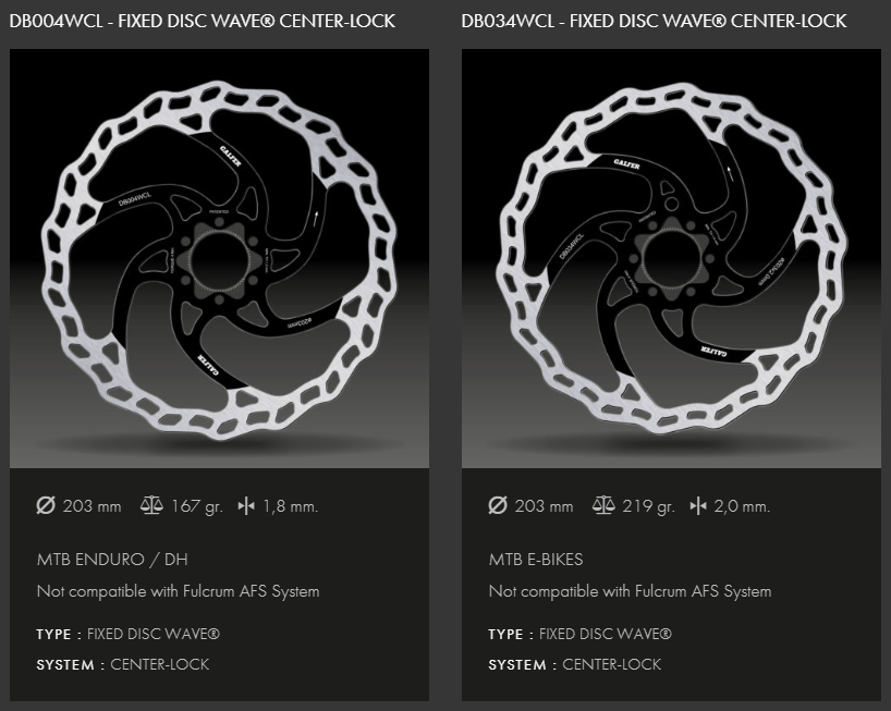

Bei der 203er Wave hängt die unterschiedliche Größe der Öffnungen mit der Dicke der Bremsscheibe zusammen.
1,8mm -> große Löcher
2,0mm -> kleine Löcher

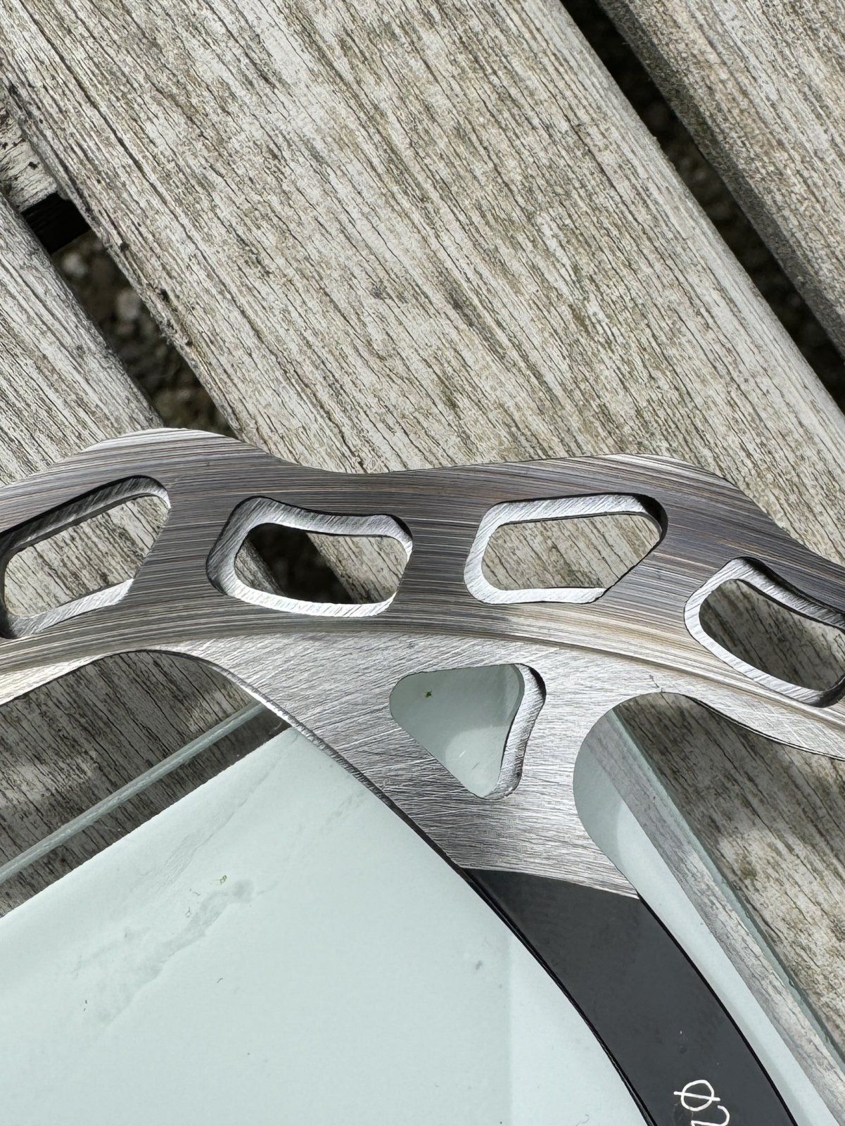

Ich finds auf jedenfall total balla. Ich seh eine 0,5° Abweichung in der Vorbauaussrichtung, wenn die Lenkergriffl nicht zu 100% gleich geneigt und positioniert sind, wenn ein Bremshebel nicht genau auf das ° Neigung synchron zum anderen läuft... und dann fallen mir zwei verscheidene Scheibendesigns nicht auf.
Mein OCD wird auch langsam alt und lässt nach...
@Orby
Vielleicht habe ich ein Knick in der Optik oder es ist die Perspektive. Aber dein Bild hat doch schon die kleineren Löcher?
Hier zum Vergleich nochmal:
Die auf deinem Bild hat die kleinen Löcher, sowie die abgeänderte Magnetaufnahme.
Ich hätte jetzt gewettet, es sind die alten.
Ich schau aber tatsächlich mal später nach was.
Theoretisch ist noch eine 2 Jahre alte verbogene in meinem Keller, dann sollte ich den direkt Vergleich haben.
