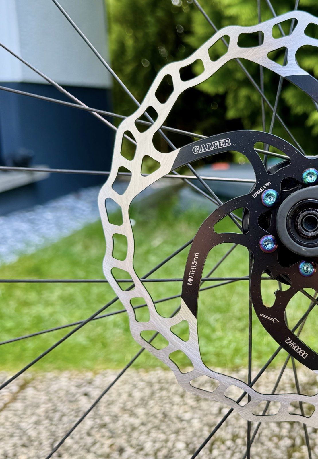

Beim stöbern im Netz ist mir aufgefallen das es bei den Galfer Wave verschiedene Lochmuster gibt.
Ich vermute das Galfer da am optimieren ist…
Hier bei dem Bild sieht man das die Löcher deutlich schmäler sind und somit mehr Material am oberen und am unteren Rand des Reibringes stehen bleibt.
Im vergleich dazu sind bei meiner Scheibe (gleiche Größe) die Löcher deutlich höher, so das der Rand schmäler ist.
Auch hier bei der 223er Variante gibt es deutlich mehr „Fleisch“ am Reibring. Obwohl die Größe des Bremsbelag ja gleich bleibt.
Vielleicht hat sich das Problem mit der starken Anlaufen der Stege durch Hitze und die hohe Hobelwirkung bei den Wave inzwischen auch bei Galfer herumgesprochen...

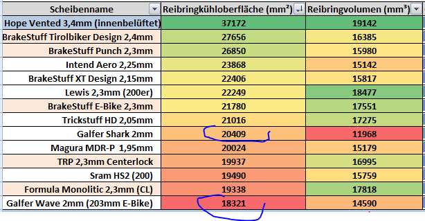

(Wave mit reduzierter Lochgrösse simuliert)
Wahnsinn was du zu dem Thema raushaust. Hut ab!
Wenn ich deine groben Berechnungen richtig deute ist die „neuere“ Wave von der Kühloberfläche jetzt aber recht nah an der Trickstuff HD dran, die du ja wie irgendwo weiter oben auch Schonmal als sehr gut funktionierend beschrieben hast.
Dein Einsatzbereich ist natürlich auch als absolut extrem zu bezeichnen. Aber vielleicht ist das „Update“ ja doch das Tüpfelchen auf den i um die Scheibe für den Enduristen, der eher hart und kurz bremst, eine ausreichende Performance auch in den Alpen zu gewähren?
die Galfer Shark ist nahe an der TS HD und funktioniert auch in den Bergen sehr gut
die optimierte Wave liegt am Ende der Liste, ein Test macht für mich keinen Sinn
