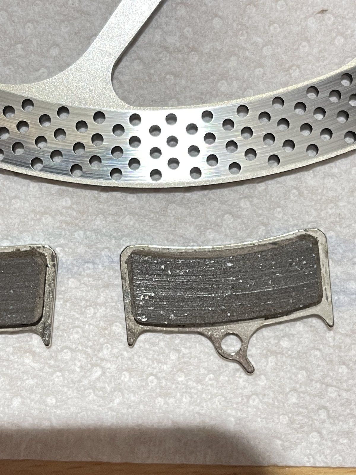

Die hintere sah so aus mit Galfer schwarz
Kommt von einer holprigen Abfahrt mit vielleicht 100-200hm.
Kommt wohl einiges zusammen, Gewicht Bike und meine 80kg und Gerödel dazu, hab aber auch nicht Vollgas gegeben und somit nicht die Bremse immer wieder geöffnet was ich sonst mache.
Der Anfang bei km 26
Sieht auf dem Handy schlimmer aus als es real ist.

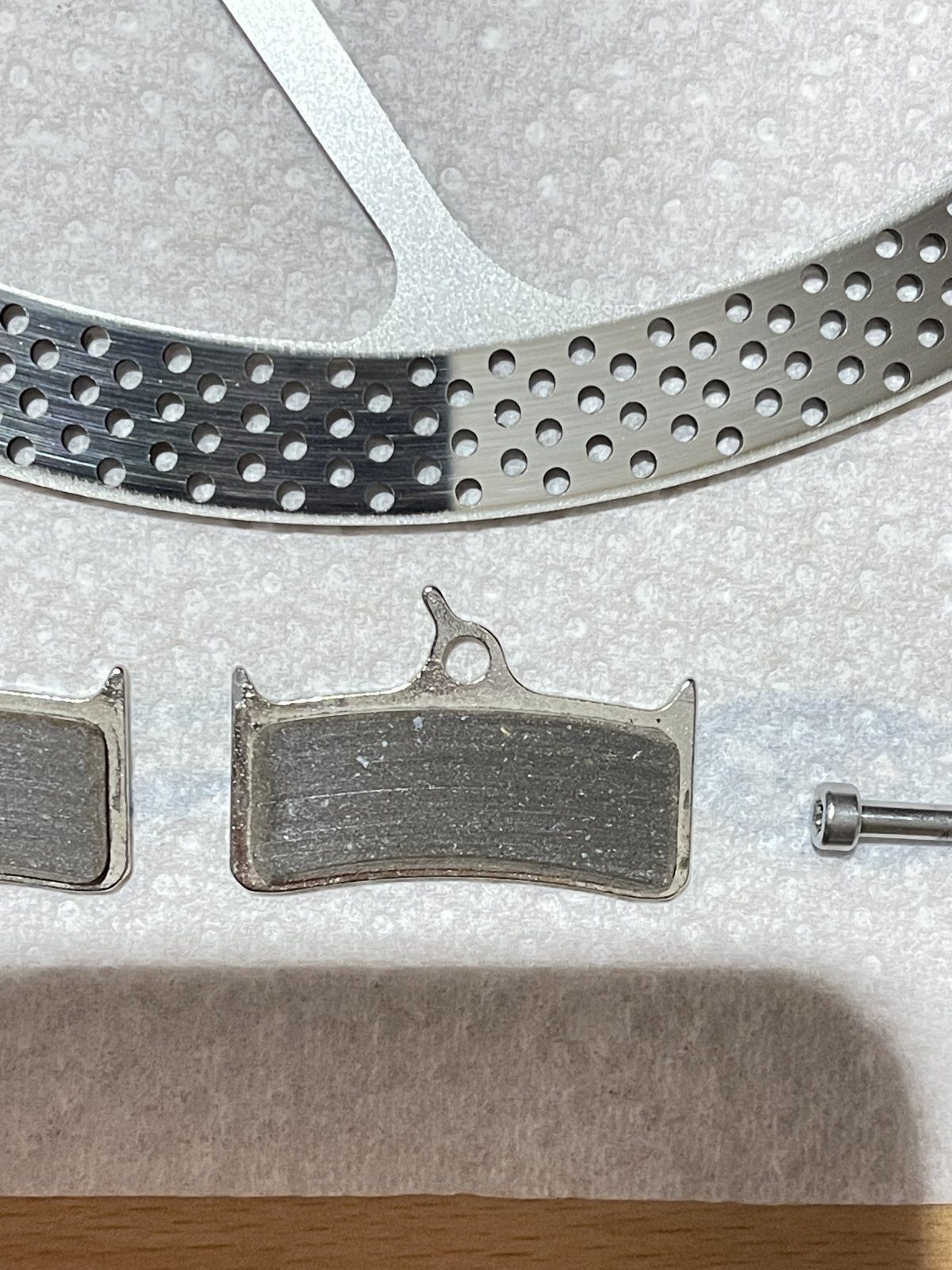

Heute mal einen Blick auf die lila geworfen. Vorne zieht es sie runter, wobei es recht feucht war auf den Trails hier die Tage und die Centerline wohl Beläge frisst.

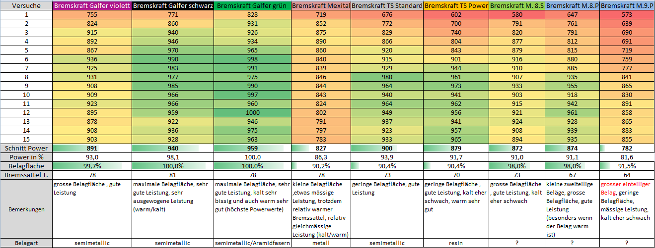

Magurabeläge Test mit Galfer violett, schwarz und grün
den roten Galfer teste ich bei der MT5 nicht extra, der ist ähnlich wie der schwarze Galfer (lt. meinem Test mit Shimanoanlage) da war der rote Galfer nur einen Tick schwächer wie der schwarze Galfer, aber stärker wie der violette Galfer (der rote soll lt. Galfer Angaben etwas besser bei Nässe sein)
wollte auch noch den M 8.R testen, mit dem Magura 8.R komme ich aber noch nicht zurecht, der wird beim Test ziemlich glatt und glasig und kommt dann nicht richtig auf Touren, ich werde da nochmal alles reinigen und den Belag nochmal abziehen und dann noch einmal testen, entweder er ist sehr empfindlich bei Überhitzungen oder er mag alte Belagrückstände nicht
Lg Tirolbiker63
Tabelle mit getestete Beläge (für MT5)

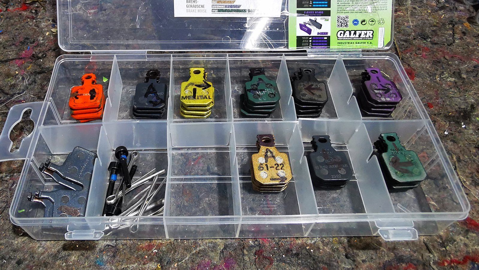

Testbeläge
Mit welcher Scheibe hast Du den Test gemacht?
mit MDR-P an meiner Teststation
