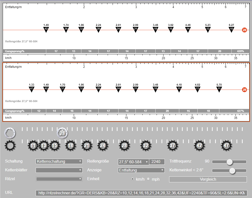

Ich habe mich inzwischen für eine 47 Zähne OneUp Kombination entschieden. Nicht ganz so leicht wie die Garbaruk Kassette, aber etwas besser abgestuft und nur halb so teuer. 11-42 Shimano XT aus dem Bikemarkt und OneUp vom Engländer.

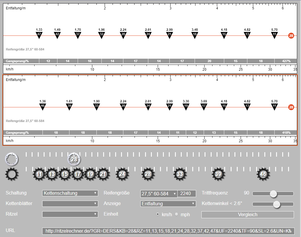

Bei Ingrid habe ich bei den großen Ritzeln 3x 18%ige Sprünge und in der Mitte Gedränge. Da gefällt mir OneUp besser. Hier wird auch das 18er Ritzel statt 17/19 eingebaut, welches für mich recht harmonisch aussieht.
Oben OneUp, unten Ingrid
10-42 mit zusätzlichem 47er. Ist schon noch 1 Gang mehr unten raus. Na ja, dafür oben ein wenig weniger.
