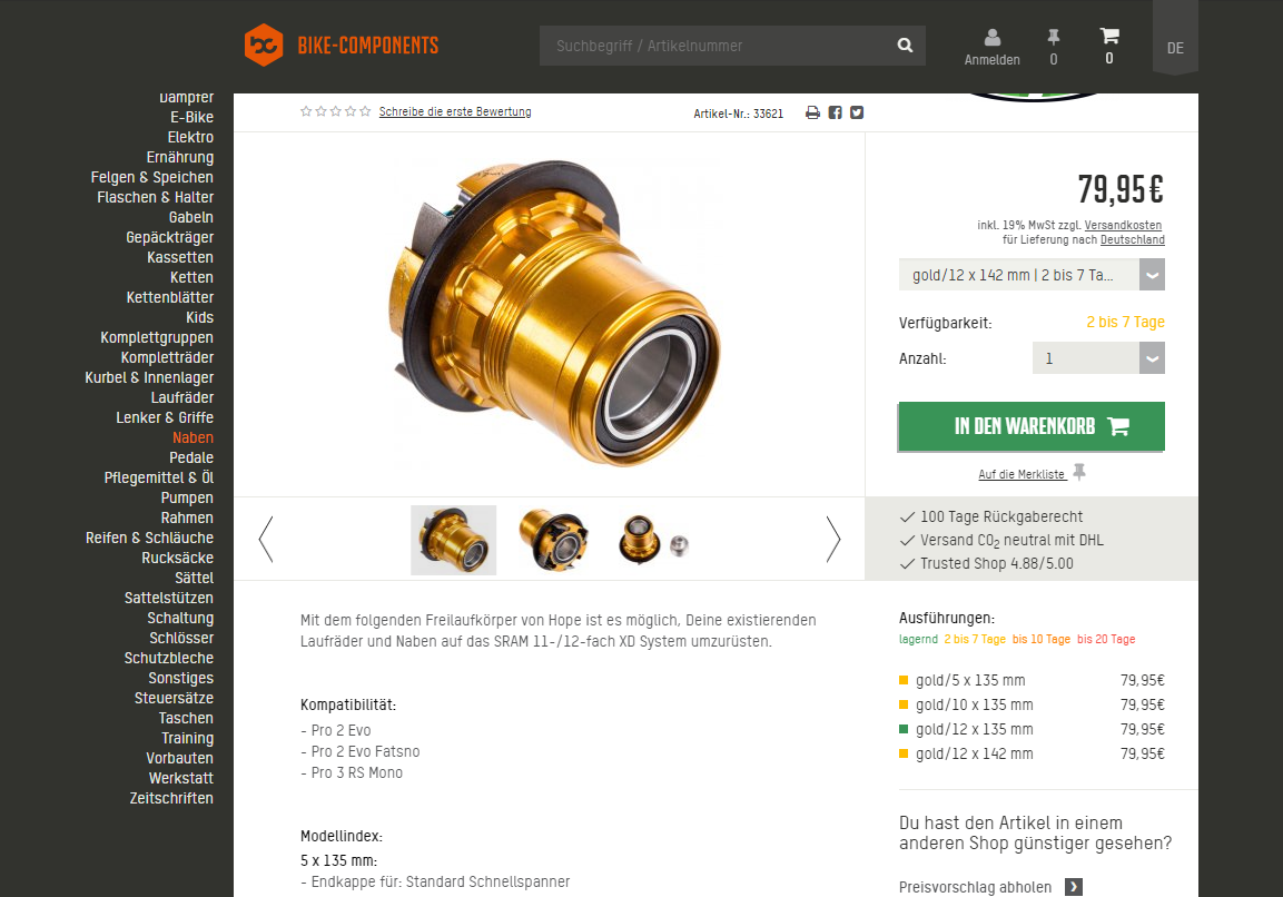

Mit diesem Freilauf sollte es doch möglich sein Hope Naben auf XD umzurüsten und dann Garbaruk XD zu fahren, oder?
https://www.bike-components.de/de/H...luminium-fuer-Pro-2-Evo-Pro-3-RS-Mono-p33621/
Das ist ja mega fail weil wohl gut die Hälfte aller Custom Laufräder mit Hope sein dürften. Wieso das nicht geht, steht auch nicht dabei.
Anscheinend ja wegen der Form der Endkappe(mit Kragen/Stufe), passt weder die Kassettennuss zur Montage ganz drauf, noch der Abschlussring bis Anschlag rein.
So versteh ich das zumindest. ..
Die Endkappe kann man separat abziehen. Wobei es bei Gabaruk ja 2 verschiedene Versionen von den XD Kassetten gibt. Die neue hat einen zweiten Abschlussring, bei der ersten ist es so wie bei der originalen Kassette von SRAM auch.
Ich hatte die mit dem Abschlussring und dem original XD Freilauf. Öhm, nee, der war von Novatec. Da passt die SRAM Kassette jedoch auch problemlos drauf.

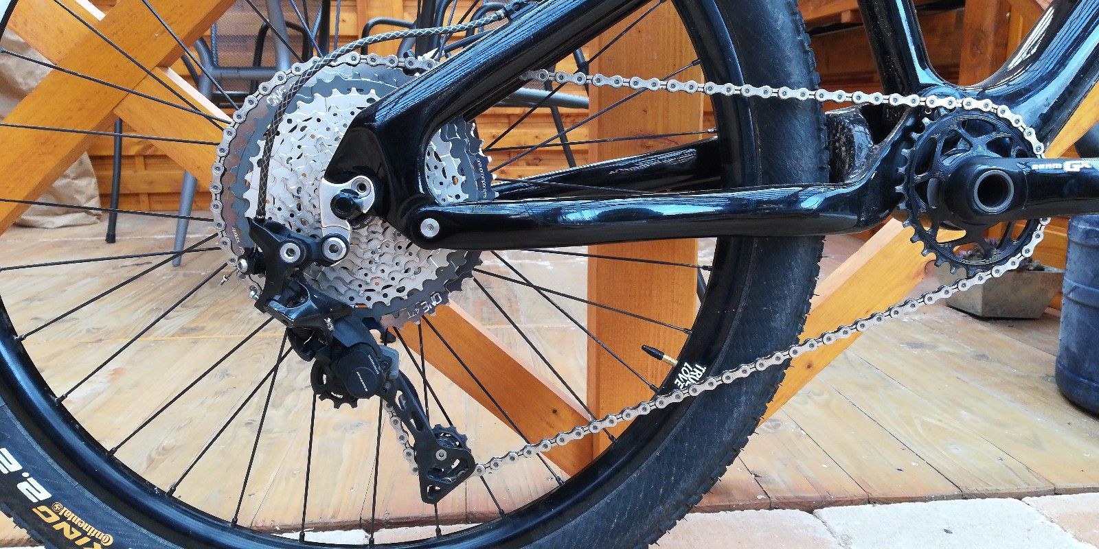

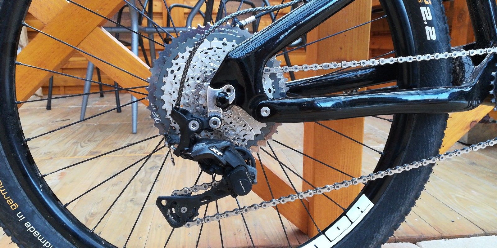

Anbei ein paar Fotos von der Kettenspannung, ich habe 2 Glieder zusätzlich eingebaut. Was meint ihr?
Edit:
Bin noch mal eine Runde gefahren, das eiern der Kassette hat sich gegeben.
Angenehm auffallend ist die relativ homogene Abstimmung der Gangsprünge. Morgen geht es auf Tour in die Berge der Pfalz.
Auf dem Bild isser ja noch gar nicht auf dem kleinsten...
Heute morgen um fünfe raus, ins Forum geschaut, @xrated und @PORTEX77 gelesen, Foto angesehen und Alter, Kette ist nur auf dem 3. Ritzel, statt auf dem Kleinsten.
Eindeutig zuviel Vogelbeer. Echt peinlich.
Also alles nochmal auf Anfang, ein Kettenglied wieder raus, sicherheitshalber Luft aus dem Dämpfer, rauf und runter geschaltet und feddich.
Jetzt sollte es stimmen.
Vielen Dank für eure Hinweise.
