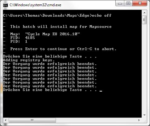

Wenn ich vom Biken zurück bin erkläre ich es DIr, wie das genau geht. Ist aber ganz simpel und man benötigt dafür z.B. nur das GMap Tool und dessen Splitfunktion. Damit zerlegt man die Karten wieder in ihre Kacheln und mit der dabei erzeugten install.bat macht man die für MapSource und Base Camp notwendigen Einträge in der Registry.
Als erstes lädst Du Dir das GMap Tool herunter und installierst es.
http://www.gmaptool.eu/en
Nach dem Start des Tool gehst Du auf Files und dann Add Files. Hier wählst Du die .img Datei(en) mit der/den Karte(n), die Du aufsplitten möchtest. Diese kannst Du auch direkt vom Edge auswählen. In dem Fenster darunter erscheinen dann die Namen der Karte(n), die Du ausgewählt hattest. Dann markierst Du in dem Fenster die Karte(n), die zu zerlegen willst. Danach geht es im Fenster Split weiter. Dort legst Du erst das Verzeichnis fest, in die die Kartenteile kopiert werden sollen. Darunter wählst Du aus dem Pulldown Menü noch 'files for Mapsource' aus. Letztendlich trägst Du noch einen Namen für die Karte ein. Dieser wird dann in Mapsource oder Base Camp angezeigt. Und dann klickst Du 'Split selected' und schon wird die Karte zerlegt und alle für die Installation notwendigen Dateien erzeugt. Zum Schluss kopierst Du das ganze Verzeichnis dort hin, wo Du es haben möchtest. Nun kannst Du die install.bat starten und anschließend ist die Karte in Mapsource und Base Camp auswählbar.
Mit dem Tool kannst Du auch z.B. die Draw Priority ändern und damit festlegen, welche Karte über welcher angezeigt wird, wenn meherer Karten im Edge aktiv sind. Das geht unter dem Menüpunkt 'Write'.
Auch kann man mit dem Tool z.B. das Typ File in einem Mapset (.img Datei) gegen ein anderes austauschen. Das macht z.B. Sinn, wenn Du die openMTBmaps auf dem PC mit der Option für die Anzeige in Mapsource oder Base Camp installiert hast. Dann kannst Du in einem auf den Edge übertragenen Mapset dieses Typ File gegen das für die Anzeige des Edge austauschen ohne die Karte neu zu erzeugen. Das geht unter dem Menüpunkt 'Change'.
