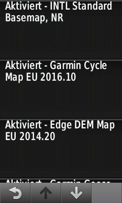

Wenn ich bei mir die Karten umstelle, merke ich übrigens keinen Unterschied???
Warum mein Track BLAU ist, ist mir auch schleierhaft? Kann man die Farbe ändern?

Die Karten haben je eine 'Draw Priority'. Wenn man nicht gerade die oberste Karte, also die mit der höchsten 'Draw Priority' deaktiviert, sieht man immer das gleich. Man kann diese 'Draw Priority' mit bestimmten Tools wie z.B. dem 'GMap Tool' anpassen und damit festlege, welche Karte oben, dazwischen oder zu unterst liegt.
