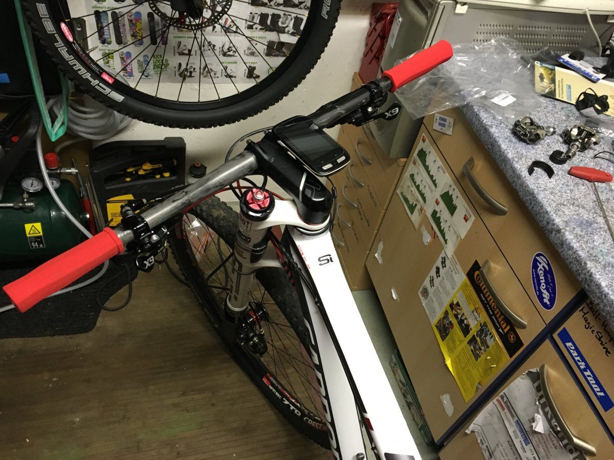

Mal eine andere Frage: Nutzt jemand von euch einen Aero-Halter für den Edge 1000? Welchen und wie sind die Erfahrungen?
Der Aero-Halter der beim Edge 1000 dabei ist taugt nicht, damit bekommst du den Edge nicht vor den Lenker, er ist einfach zu kurz.
Ich habe mir den von K-Edge geholt, der ist allererste Sahne :-)

Ich habe mir den von K-Edge geholt, der ist allererste Sahne :)
Der K-Edge verdeckt aber die USB-Buchse, oder? Wäre für mich ein KO-Kriterium. Ich habe bei mir am Rennrad den Original-Halter auf der rechten Seite vom Vorbau angebracht (so dass er nicht vor dem Vorbau ist, sondern ziemlich weit rechts). Da kann ich den Edge dann gerade noch so mit dem Daumen Starten/Stoppen ohne die Hand vom Lenker zu nehmen..

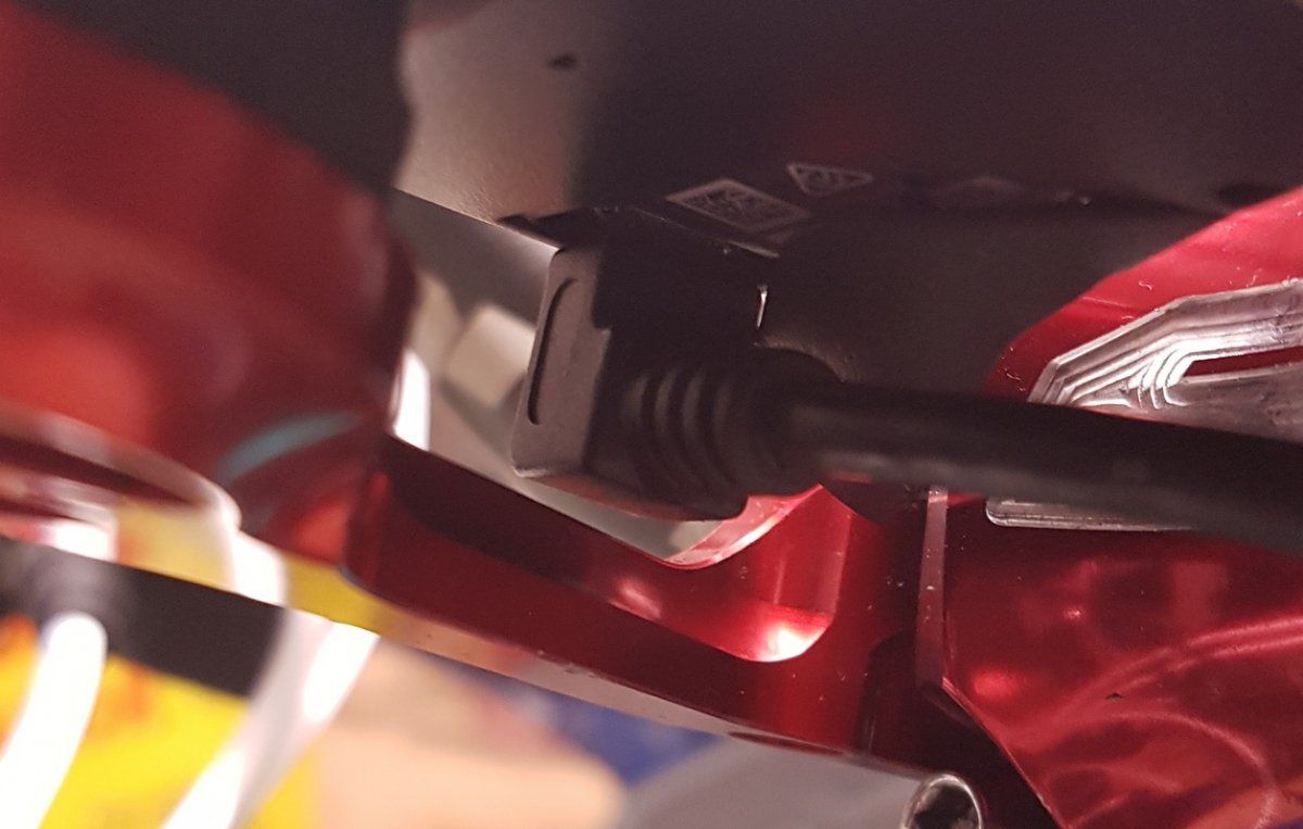

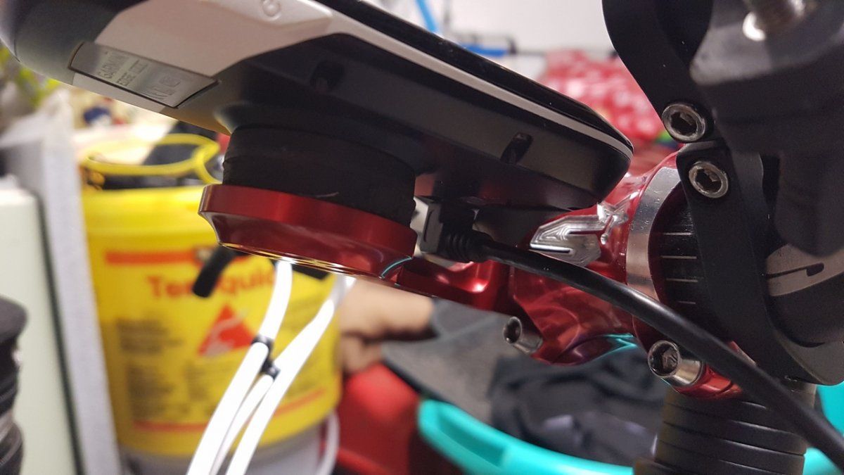

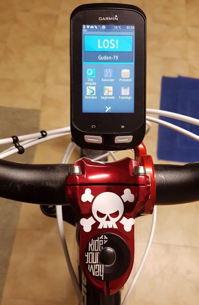

Nicht wenn man ihn unterbaut...
Ohne ihn zu unterbauen war er mir ehrlichn gesagt zu tief.
habe noch einen abgewinkelten Stecker dran, aber bisher ging mir unterwegs noch nicht der Saft aus.
Aber für den Bikeurlaub bin ich gerüstet ;-)
Bilder:
Das sind 2 Hartgummimatten, passend zugeschnitten und mit längeren Schrauben befestigt.
Sitzt bombenfest :)
LG

Du siehst aber dass ich nen Stecker im USB habe (Bild 4 und 5)? Und warum sollte ich keine Trails damit fahren?
Haben denn viele hier den K-Edge-Halter? ;-)
Zudem sitzt Der Edge bei dem SRAM-Halter ja OBERHALB vom Vorbau, nicht davor...
Sieht auch nicht so aus als käme ich da an den Ladeanschluss...
