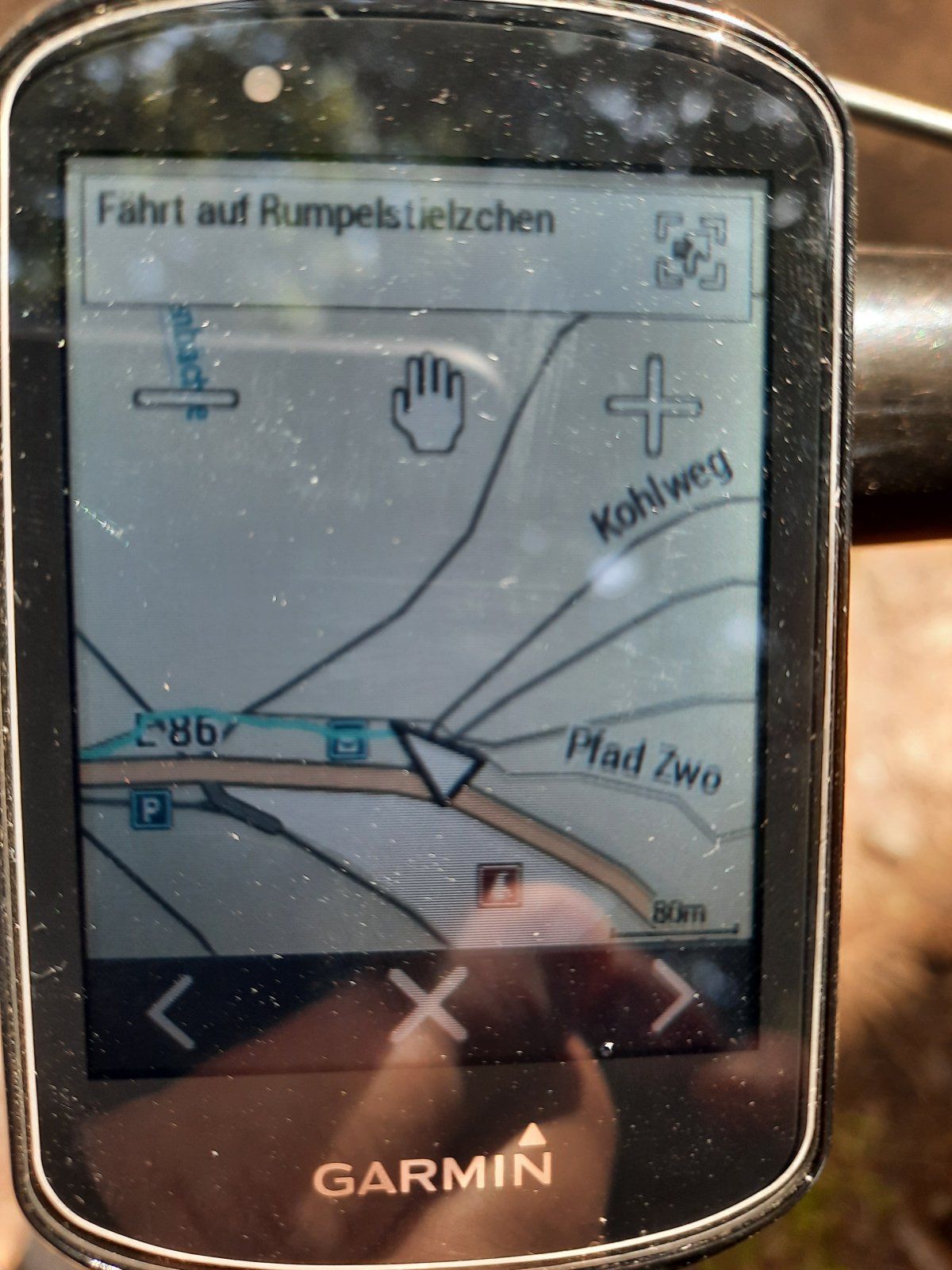

So sieht das Positionsdreieck im Modus hoher Kontrast übrigens aus.
