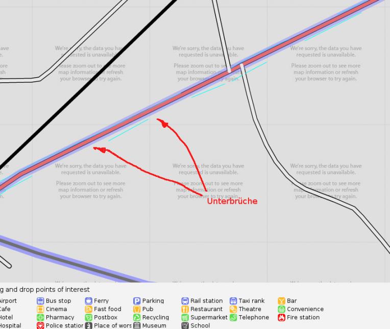

Hallo
Ich melde mich nochmals wegen einem Punkt, den ich bereits früher angesprochen habe. Anscheinend hat Garmin die Auto-Stops so angepasst, dass es zu Unterbrüchen im Track führt. Damit könnte ich jedoch noch halbwegs leben, doch habe ich diese Unterbrüche auch wenn ich gar nicht stehen bleibe (Speed war ca. 26-28km/h). Siehe im Anhang die hellblaue Linie aus OSM. Die andere Datei zeigt wie es früher aussah.
Habt ihr dies auch?
Sorry, aber leider Zweifel ich immer mehr an diesem Teil!
Gruss

Immer wenn der Satelittenempfang abbricht denkt das Gerät, du stehst und geht in Autostopp. Ich habs deswegen deaktiviert. Lieber ist der Track komplett und die Zeit ist nicht genau, als umgekehrt!
Sehe ich genau andersherum..Ich habs lieber bequem mit autopause, denn die Aktivität ist ja im prinzip komplett, man muss nru die Tracks zusammenfügen, was beim Konvertieren auf GPSies beispielsweise automatisch passiert.
Jedoch muss man ja auch sagen, dass die Zeit mit Autopause ja eben nicht genau ist, aber kommt dann auch immer auf die Häufigkeit an.
Servus,
also ich hab keinen Stress mit Autopause und dem Sat-Empfang, obwohl ich mich teilweise tief in den heimischen Wäldern bzw. in den bayrischen Bergwäldern rumtreibe.
Hab die FW 2.60 drauf, Autopause manuell auf 1,5 km/h eingestellt und den GSC10 montiert.
Probleme mit Autopause gabs bei mir am Anfang, als ich die Einstellung noch auf automatisch hatte. Da bekam ich auf längeren, steilen Anstiegen im Wald öfter mal mitgeteilt, dass ich jetzt angeblich Pause mache (zugegeben, die Wanderer waren da meist nicht schneller als ich :()
