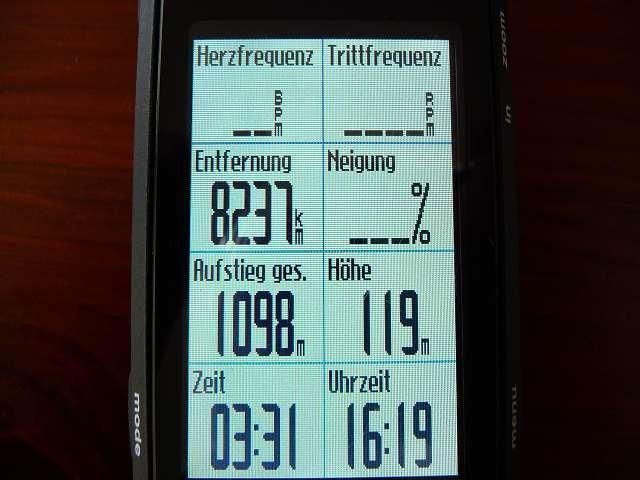

Das mit dem Auto-stop hat mir heute einen schweren Schlag gegeben. Habe ja auf manuell gestellt (aus) und tatsächlich hat der blöde Fahrer nach einer Pause den Knopf vergessen. Jetzt fehlen ca. 40min. :mad:
Da ich aber in einem unbekannten Gebiet war, lies ich mich durch eine gpx führen. Und dort sieht man es ja nicht so gut, ob er aufzeichnet oder nicht. Geschwindigkeit und Puls wird ja immer angezeigt.

Garmin nutzt einfach die eigene Marktposition im negativen Sinne voll aus. Zur nächsten Saison gibt es dann wieder einen Edge 905 ohne dass der 705 jemans fehlerfrei lief
