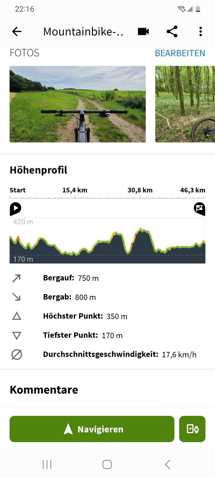

Heute eine Tour aufgezeichnet...1x mit dem Handy/Komoot...1x mit dem Explore.
Hier mit Komoot:
Hier mit dem Explore:
Die Komoot-Aufzeichnung halte ich für deutlich realistischer. Der Explore ist teilweise auch auf flachen Wegen ständig in Bewegung und addiert Höhenmeter die eigentlich gar nicht da sind.
