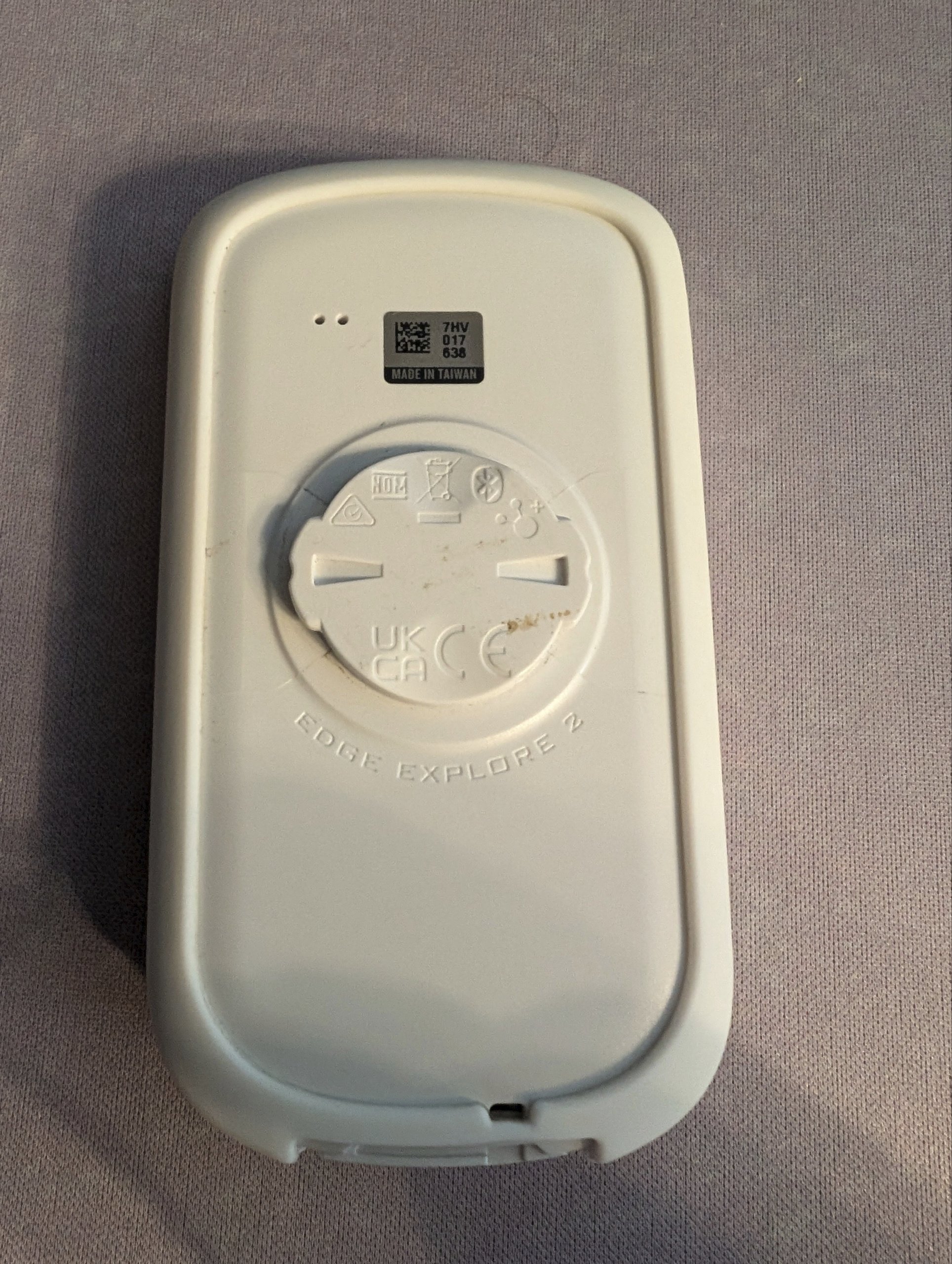

Hi,
laut Garmin ist beim Explore 2 die Höhenmessung nicht unter der Abdeckung verbaut sondern immer auf der Rückseite. Selbst bei anderen Modellen ist das wohl so. Beim Explore 2 haben wir aber gezeigt das das nicht stimmen kann. Manche Geräte haben das Löchlein, manche nicht.
Ich verstehe das Ganze nicht. Die Lautsprecher an der Rückseite zu platzieren ist ja schön und gut. Aber eine Schmutz und Wasser empfindliche barometrische Messung macht null Sinn. Das ist ja dann wirklich ein Schönwetter Gerät und hat mit Explore mal nicht viel zu tun.

Hi,
Ich glaube, da gibt's soviele unterschiedliche Hardware Revisionen, dass es einfach keine allgemeingültigen Antworten gibt.
Selbst Garmin hält sich etwas nebulös, was diese Barometeröffnungen betrifft 😇 : https://support.garmin.com/de-DE/?faq=sFMkjQFdnZ99DcunfAue66

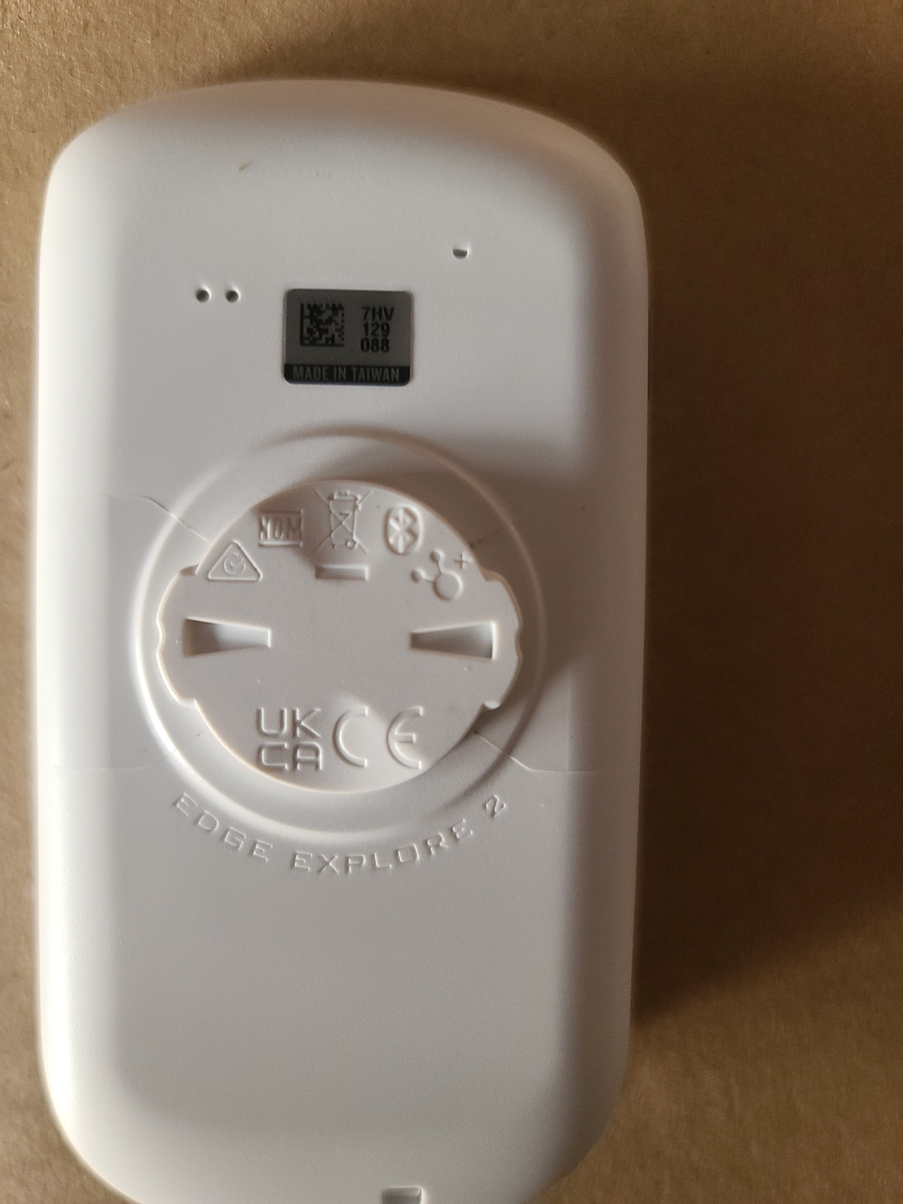

Den Thread gerade durch Zufall gefunden, da mein Garmin Explore 2 mal wieder rumzickt. Aktuell bin ich deswegen wieder mit dem Support in Kontakt.
Bezugnehmend auf die Fragestellung hier:
Mein Modell ist von 12.2022 also einer der ersten Modelle nach Veröffentlichung.
Meiner hat kein Loch auf der Rückseite und auch nicht unter der abgeschraubten USB Buchse. Daher keine Ahnung wo hier ursprünglich der Sensor verbaut wurde.
