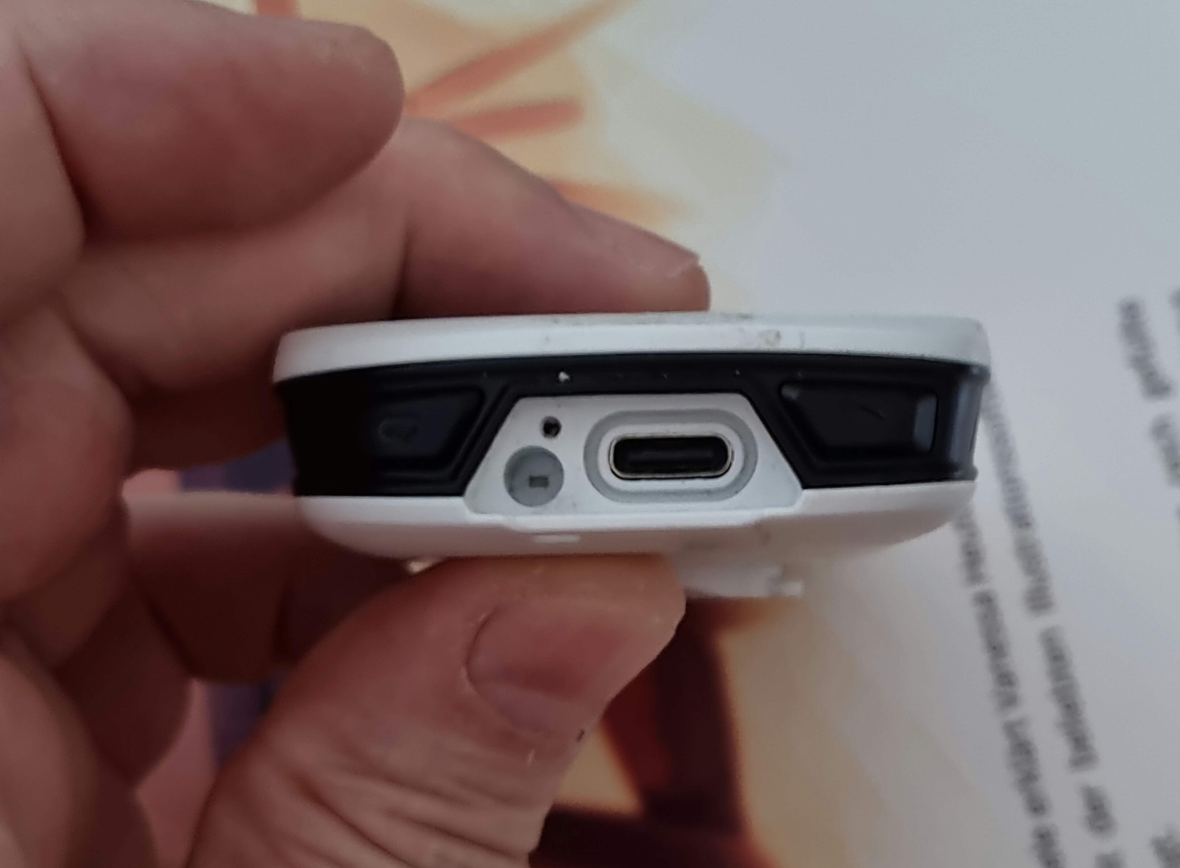

Kleine Frage! Ist der Port beim usb Anschluss frei? Der sensor sitzt hinter dem gummi der die Klappe festhält. Ist dort dicht Ist Messung auch mist.
Mein explore 2 ist 2 Jahre etwa alt und kein Problem.

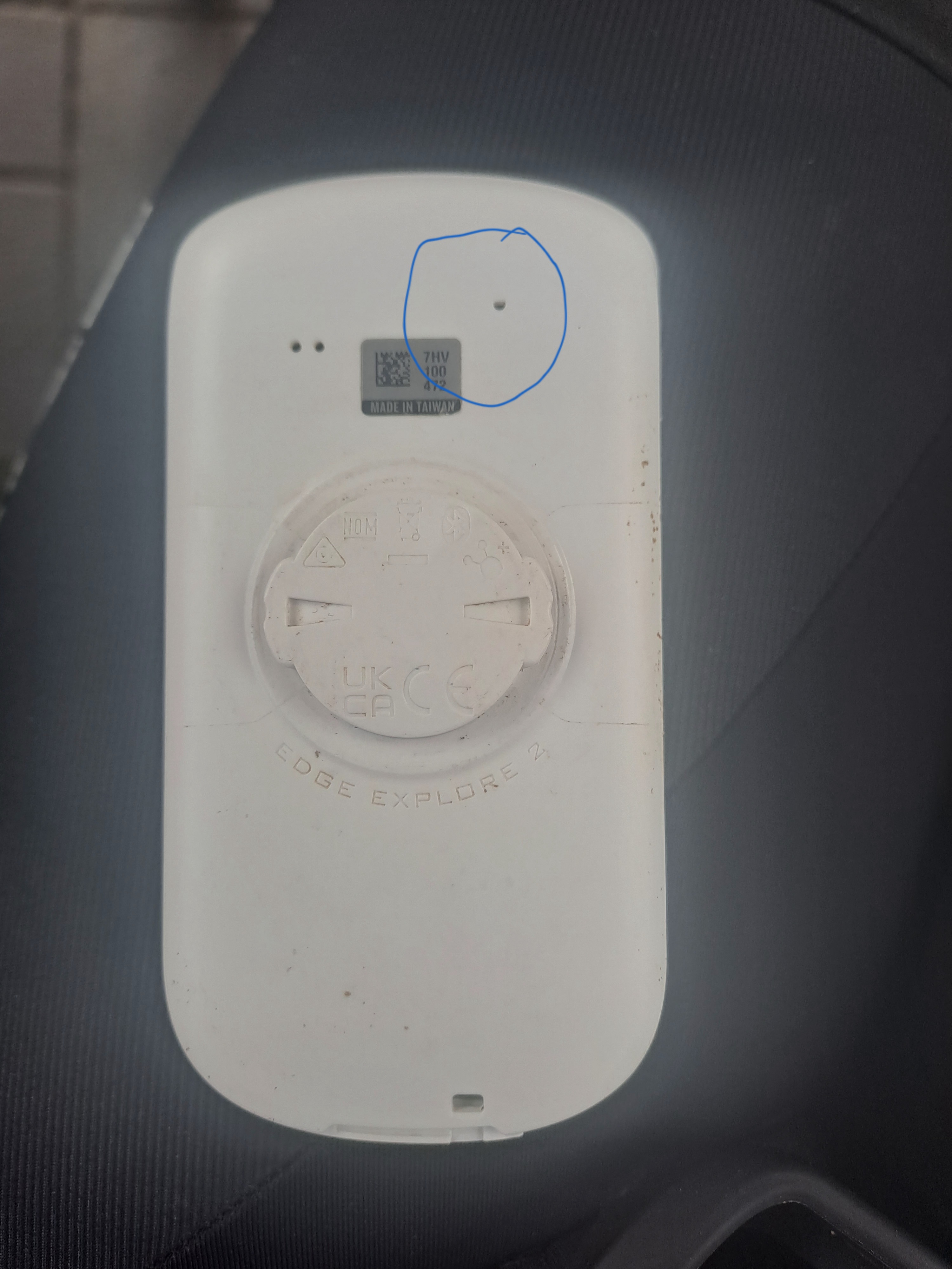

Hi, nein die Öffnung zur Höhenmessung sitzt nicht wie bei anderen Garmins bei der Ladebuchse. Sondern ganz blöd auf der Rückseite des Gerätes. Da kommt so schnell Schmutz und Wasser hin. Eigentlich ist das eine Fehlkonstruktion für einen Radcomputer. Meinen schicke ich jetzt auch zu Garmin ein. Manchmal geht es, dann wieder keine Höhenmessung (Temperaturänderung) oder halt auch alles sehr gedämpft (denke das liegt dann am Dreck/Wasser). Das Gerät hat eigentlich alles was ich möchte. Echt schade das mit der Höhenmessung. Ansonsten muss ich echt überlegen auf nen 840er zu wechseln.

Falsch das auf der Rückseite ist der lautsprecher. Wie beim 830 und anderen ebenso.
Steht sogar in der Anleitung.
Da sitzt der
Mmh, ich hab vor einer Woche mit einem Garmin Mitarbeiter gesprochen und der hat mir gesagt das folgende Öffnung für die Höhenmessung ist

Hinter den gummiteil was die kappe hält ist das Loch.
Das was der Mitarbeiter sagt ist Müll.
Das Loch hat zb meiner nicht

2 verschiedene ja mit und ohne Anschlüsse im sockel.
Mach die schraube bei der kappe ab und schau nach.
Dort ist auch bei den neueren der Barometer sensor.

Hab ich gemacht.. da ist das Loch für die Schraube und dann die Öffnung (nicht durchgängig ins Gerät) für die Klappe. Keine Loch für eine Höhenmessung. Naja ich schicke mal ein vielleicht braucht man ja ein Gerät mit Anschlüsse um Sockel damit die Höhenmessung besser positioniert ist.

Anschlüsse im sockel ändern nichts die sind nur zum laden.
Ich find nirgends ein Bild oder Hinweis das es zu dem schnell verdreckenden Loch geändert wurde. Selbst fie 5/8/1040 Reihe hat es nicht anders
Ach deinen Spruch mit der Intelligenz, hättest dir übrigens schenken können. Der Garmin Mitarbeiter hatte schon Recht.

Das scheint der einzige explorer 2 damit zu sein. Ich hab jetzt extra noch explore 2 unboxing durchgeschaut und alle haben das Loch nicht auf der Rückseite.
Vielleicht für defekte das die den sensor umpositioniert haben mit neuer Rückseite.
Nur der Platz ist richtig beschissen weil da so leicht Dreck und wasser rein kommt.

Ich hoffe ich bekomme als Ersatz ein Gerät ohne diese blöde Bohrung an der Stelle. Du hast absolut recht die Position ist mega mist.
