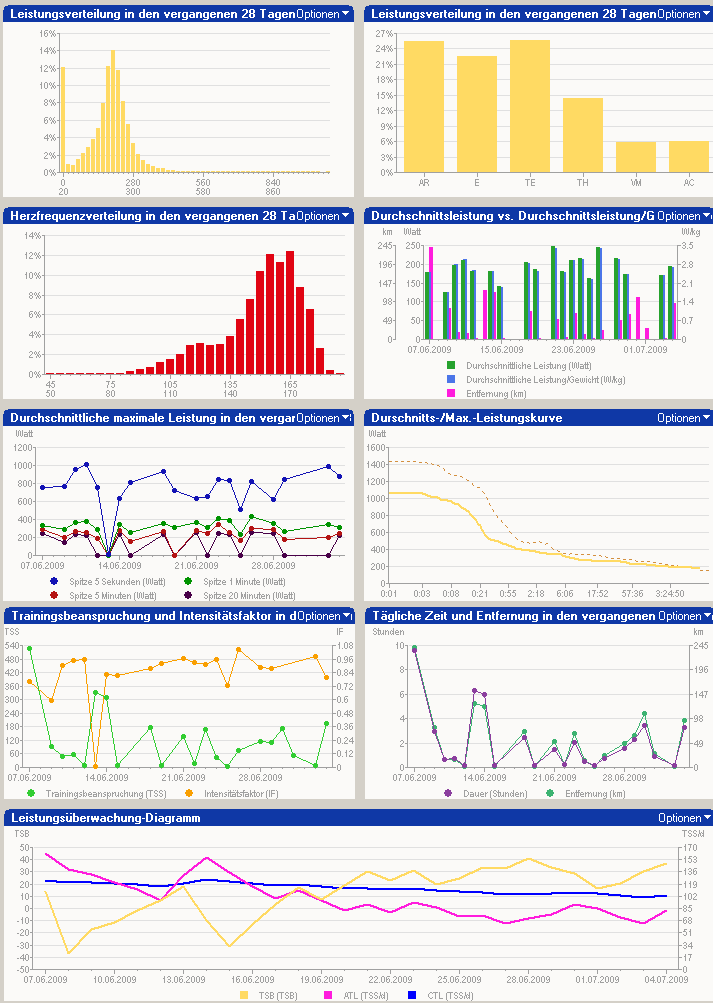

WKO+ ist eigentlich ein Muss für leistungsgesteuertes Training. ;)
Es berechnet automatisch den Intensitätsfaktor IF und den Training Stress Score TSS von jeder Ausfahrt und man kann mit Hilfe der akuten und chronischen Trainingsbelastung (ATL und CTL) auf seinen aktuellen Trainingsstand (TSB) schließen. Außerdem kann man sich alle möglichen Graphen und Verteilungsdiagramme einer oder mehrerer Touren zusammenbauen.
Hier kann man sich etwas einlesen. ;)
