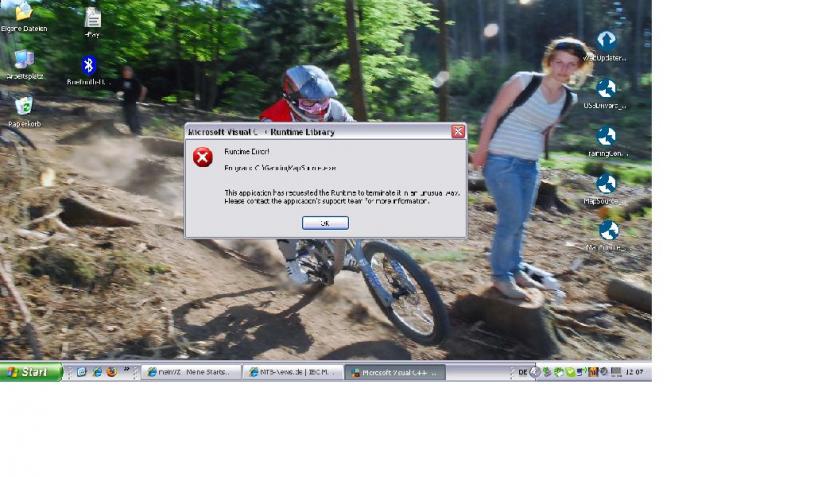

Kaum zu glauben, aber ich krieg nachwievor keine GARMIN Software installiert ... lese meinen EDGE zwar die ganze Zeit fleissig über "SportsTracks" aus ---> aber Arbeit mit MapSource oder dem Trainingscenter ist nicht möglich, da er mir vor dem ersten öffnen immer wieder die identischen Fehler vorlegt.
Auf der SD Karte hab ich im Übrigen die Topo für Deutschland, Österreich und der Schweiz ... und gekauft wurde sie über eBay ... und richtig, der Kollege schickt jetzt noch einmal einen Brief ---> mit ZWEI Karten zu je 2 GB ;-)
Hätte ich den theoretisch über MapSource die Möglichkeit die Karte, welche mir ja eigentlich schon vorliegt ... auf 2 GB große Stücke zu zerlegen und dann auf eine 2er Karte zu installieren.
Und noch eine Frage, ich habe das Gefühl - auch das Kartenmaterial nicht wirklich registrieren lassen zu müssen ... kann das sein oder wird es wohl eher so sein, dass die Registrierung noch auf mich wartet ;-)
@Brook
das ganze ist ziemlich Offtopic hier. Da sich deine Garmin software gar nicht installieren lässt, liegt die Vermutung nahe, dass etwas an deinem System nicht stimmt.
1) Ist dein Windows auf dem aktuellsten Stand inkl .NET Frameworks etc?
2) Laufen Virenscanner oder Firewall? Bitte mal temporär deaktivieren
3) Hast du Administratorrechte?
Deinstalliere mal alles, was mit Garmin was zu tun hat (Sporttracks lassen bzw. sichern!).
Dann nur Mapsource installieren, und sehen, ob's geht.
Temp-Ordner (win...) löschen.
Danach Map für Map installieren.
Wie Flachzangen schrieb, mal alles updaten....
Mal ins Blaue hinein. Deinstalliere mal die Microsoft Visual C++ 2005 Redistributable und installiere die aktuelle Version von hier

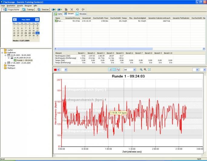

... mal ganz auf die schnelle: wie kann ich eine fünfte herzfrequenz-zone einfügen...?
bei laufeinheiten gibt es merkwürdigerweise eh 5, beim radfahren aber nur 4 :confused:
du müsstest sagen worum es geht. Der Edge unterscheidet ja bekanntlich nicht zwischen den Profilen Laufen und Radfahren. Zumal man dort 5 Bereiche hat...
der edge unterscheidet nicht. das trainingscenter unterscheidet aber. hier habe ich beim laufen ebenfalls 5 zonen - beim radfahren allerdings nur 4. hätte aber gerne ebenfalls 5. deshalb die frage: kann ich dem trainingscenter irgendwie beibringen, dass er mit auch fürs radfahren 5 bereiche anzeigt...?*
*edit: ich weiß, dass es mit st geht - alerdings ist mir st mittlerweile viel zu komplex ud unübersichtlich. zur auswertung meines trainings reichen mir die einfachen features des tc voll und ganz aus - bis auf das eine kleine detail, dass ich eben gerne 5 pulsbereiche auch für das radfahren hätte...

Ich komme einfach nicht weiter ... sicher habt Ihr Recht - irgendwas scheint mit meinem Gesamtsystem nicht hinzuhauen, hat trotzdem noch jemand eine Idee?
Hab jetzt Microsoft Visual C++ 2008 drauf ... alle Updates gedownloadet und installiert, neugestartet ... und nix geht ... :confused:
Firewall deaktiviert, nur Trainingscenter ist noch drauf ... kann es daran liegen? Ist das einzige Programm womit ich grad in Verbindung mit dem 705er arbeiten kann :-(

ups. stimmt. habe mich verzählt. brauche eine 6...
Also 6 Zonen sind schon sehr ungewöhnlich. Welcher Trainingsplan arbeitet denn mit 6 Zonen?
Hier mal die 5 Zonen, welche ich kenne:
  1. Gesundheitszone: Diese beträgt 50-60% der maximalen Herzfrequenz.
  2. Fettverbrennungszone: Diese beträgt ca. 60-70% der maximalen Herzfrequenz.
  3. Aerobe Zone: Diese beträgt ca. 70-80% der maximalen Herzfrequenz.
  4. Anaerobe Zone: Diese beträgt ca. 80-90% der maximalen Herzfrequenz.
  5. Rote Zone: Diese beträgt 90-100% der maximalen Herzfrequenz
[Quelle]
Und genau diese 5 Zonen kann mein TC (Mac) sowohl beim Radfahren als auch beim Laufen abbilden:
ich hab gerade mal etwas rumgespielt und wollte den TC austricksen. Habe erst eine "sicherungskopie" des profils erstellt, dann in der resultierenden tcx Datei eine Zone hinzugefügt und anschließend "wiederherstellen" gemacht. Das funktioniert aber leider nicht. Beim Importieren wird gemeckert, sobald mehr als 5 Zonen vorhanden sind und sobal eine Zone nicht 1,2,3,4,5 heißt.
Powder braucht 'ne Schlafzone ;)
die hätte ich jetzt gerade gerne - lässt sich aber im office nicht einrichten. blöd.;)
ok, warum brauche ich das: weil mein plan einen sogenannten "toten bereich" hat zwischen ga2 und eb (btw gibt es keinen fettverbrenungsbereich bzw. ist die terminologie ziemlich irreführend und nicht seriös). meine bereiche sehen also so aus:
kb
ga1
ga2
"toter bereich"
eb
sb
den versuch das tc auszutricksen habe ich auch schon gestartet...bisher ohne ergebnis. keiner noch 'ne idee?
