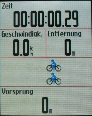

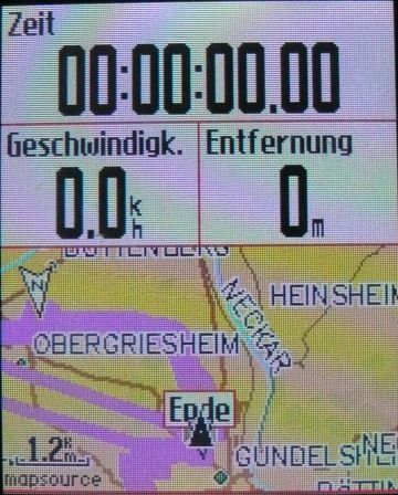

Für alle die es interessiert stelle ich hier mal ein paar Screenshots vom Trainingsmodus ein. Auf der Trainingsansicht hat man die Wahl zwischen Höhenprofil, Karte, Daten und Virtueller Trainingsparter.
Der virtuelle Trainingsparter wird auch im Höhenprofil angezeigt, was recht gut ist. Man sieht also wo man selber ist und wo der Gegner.
Das ganze funktioniert nur mit einem zuvor gefahrenen Track sinnvoll; es müssen ja irgendwelche Zeiten vorhanden sein.
Auf der Kartenansicht sieht man hier auch einen eventuellen Fehler. Es ist nämlich möglich sowohl eine Traingsstrecke als auch die Zielführung zu aktivieren. Macht eigentlich nicht viel Sinn, es sei denn man wähl zweimal dieselbe Strecke...
Gleichzeitig kann man vielleicht erkennen, dass die Zielführung nur zwei Luftlinienverbindungen berechnet hat. Das alles ist etwas komisch...
