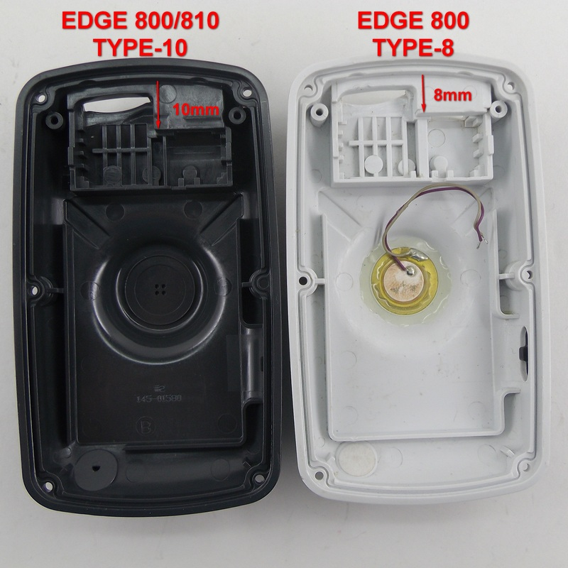

Hier nocheinmal ein Foto welche die Unterschiede der beiden Gehäuse zeigt. Offenbar gibt's aber auch Versionen vom 800er mit dem neueren Gehäuse des 810er:

Dass es zwei unterschiedliche Gehäuse gibt, habe ich zwischenzeitlich auch gemerkt, da mein beim Ali bestelltes Ersatzgehäuse nicht funktioniert.
Einer der Anbieter weist extra daruf hin, dass er nur die mit dem "Balken" auf der Rückseite verkauft.

Jetzt muss ich nochmal auf das Gehäuse zurück kommen. Hab mir nämlich überlegt, bevor ich jetzt den neuen Einschaltknopf reinklebe, dass ich vorher gleich noch den Akku tausche, weil der Original nur noch so 5-6h hält.
Anscheinend gibt es ja zwei verschiedene Gehäuse und deshalb gibt es wohl auch zwei verschiedene Akkus (1000mAh und 1200mAh). Bei beiden steht der 810er dabei, aber bei den Maßen sieht man, dass der 1200er etwas größer ist und wohl nicht in alle rein passen wird.
Weiß jemand, wie man erkennt, welcher Typ passt, ohne dass man das Garmin vorher zerlegt (hab noch kein passendes Werkzeug, würde ich mir mitbestellen)? So eine "Balken" auf der Rückseite hat meiner nicht.

Also wenn man sich hier die Akku-Aufnahmen der beiden Gehäuse-Typen ansieht, dann habe ich nicht das Gefühl, dass die unterschiedliche Größen haben:
https://www.mtb-news.de/forum/t/garmin-edge-800-810.622362/post-16793091
Mir sind auch schon beide Gehäusetypen untergekommen und die Akkus waren meiner Meinung nach immer gleich groß (aber ohne Gewähr).
EDIT: Du hattest ja schon die unterschiedlichen Dimensionen der Akkus oben verlinkt. Da geht's aber um 1-2 mm, ich bin mir ziemlich sicher, dass die beide Platz haben werden! Kann aber gerne heute später den Schacht ausmessen, hab ja ein ziemliches Ersatzteillager inzwischen angesammelt und muss keinen Garmin dafür öffnen. :D
Ja, die Abmessungen unterscheiden sich nur etwas:
Abmessungen 1000mAh: 51.00 x 34.00 x 5.00mm zu Abmessungen 1200mAh: 52,8 x 34,3 x 5,8mm ...wäre super, wenn du bei dir mal nachmessen könntest, ob da auch beide rein passen. Würde nämlich schon gerne den mit mehr Kapazität nehmen. Der Original-Akku hat ja auch immerhin 1100mAh.
Der Schacht hat eine Breite von 35,4 mm und eine Länge von 52,9 mm. Damit sollten beide Akkus passen!
