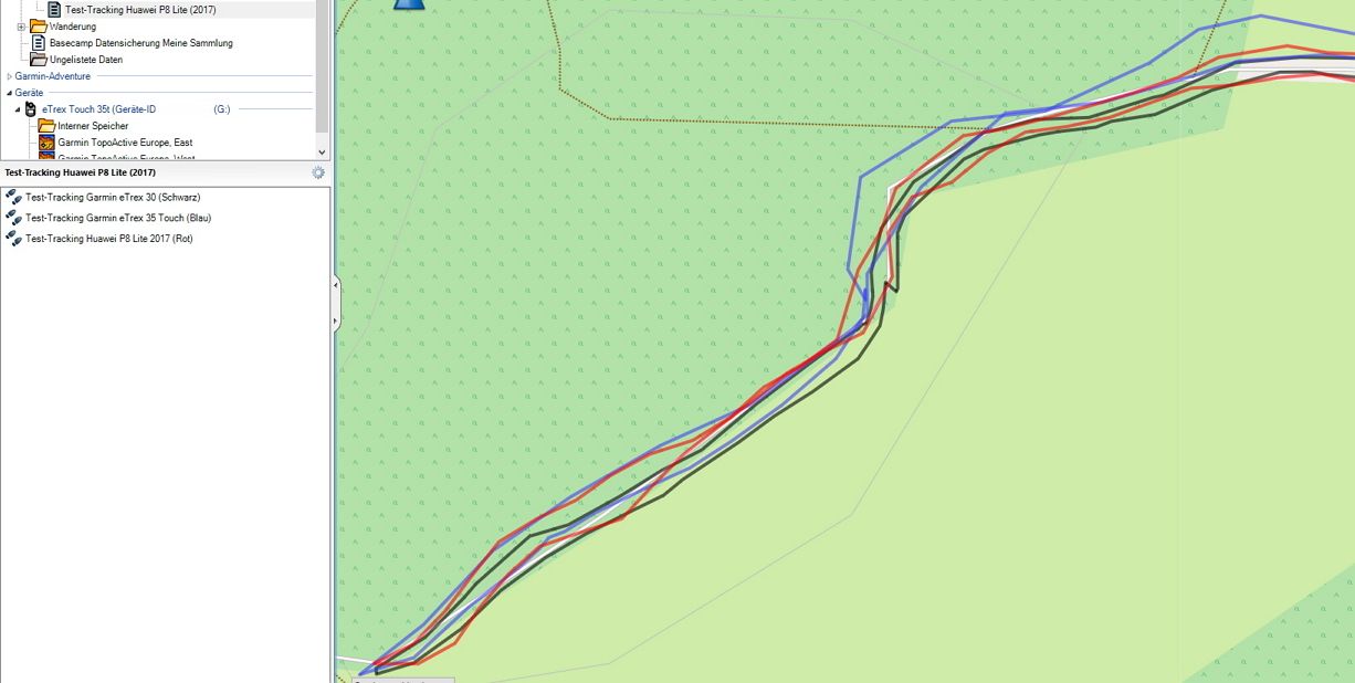

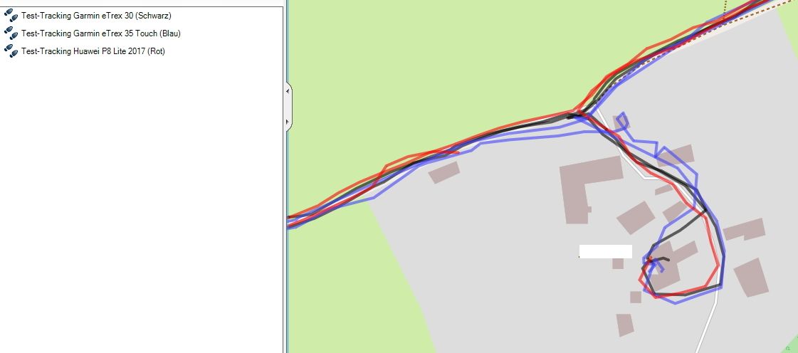

Hallo again, ab nochmals mit 3 Geräten wie folgt getestet, alle Geräte links getragen und bin immer links gegangen. Der Weg ist immer zwischen 3-4 Meter breit!
Garmin eTrex 35 Touch: blau (WAAS/EGNOS zugeschaltet)
Garmin eTrex 30: schwarz (GLONASS zugeschaltet)
Huawei P8 Lite (2017): rot
Ergebnisse wie folgt:
Bei eTrex 35 Touch (blau) bin ich über die Dächer gesprungen? ;) Außerdem laufe ich mitten durch den Wald.
GPS-Genauigkeiten habe ich wie folgt ermittelt:
eTrex Touch 35: freies Feld: ca. 3-4 Meter, am Waldrand ca. 5-6 Meter!
eTrex 30: freies Feld: ca. 2-3 Meter, am Waldrand: ca. 3-4 Meter
Huawei P8 Lite: ca. 5 Meter
Was meint ihr dazu?
