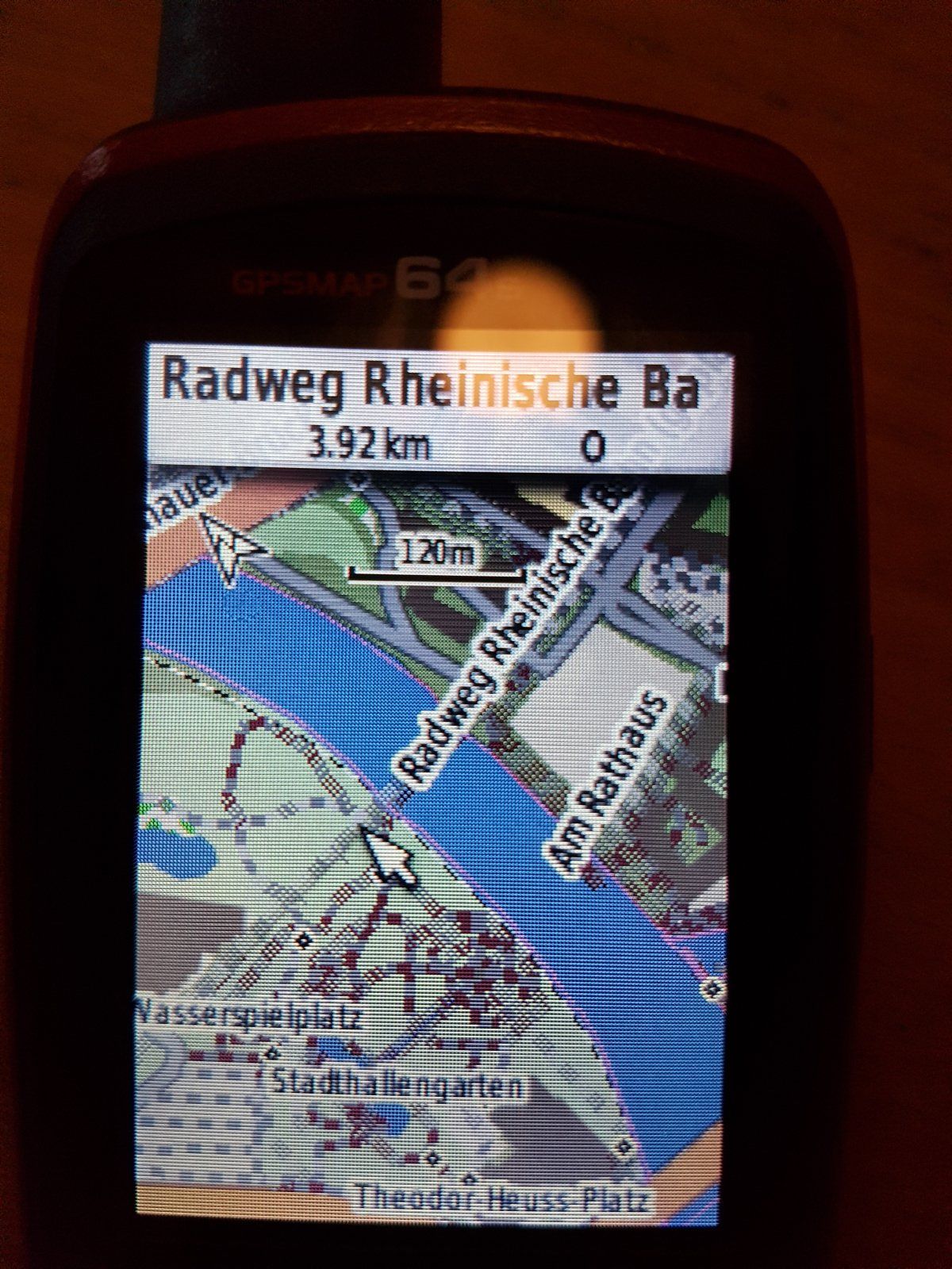

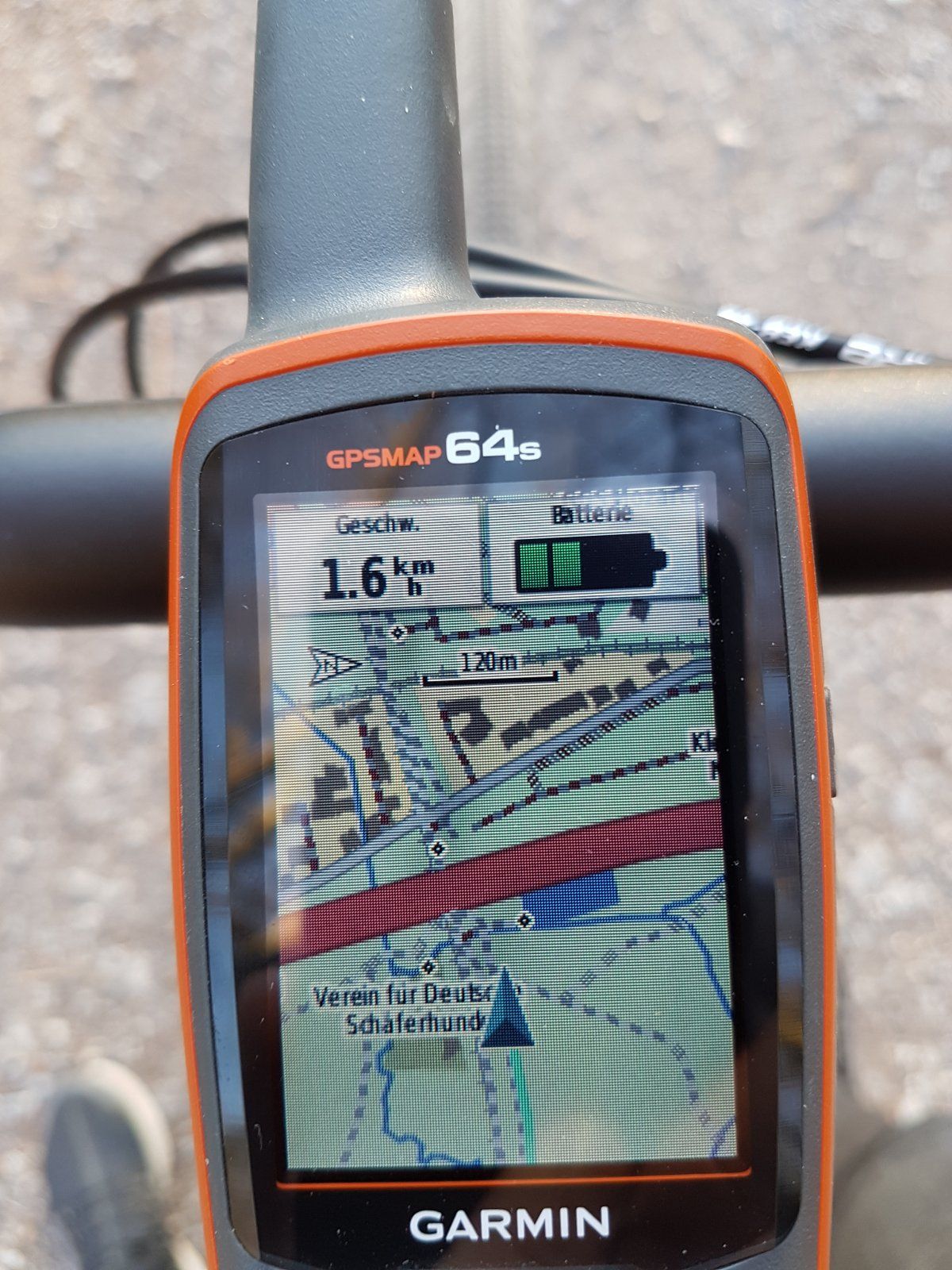

In Mülheim an der Ruhr habe ich an der Stelle der Ruhrüberquerung des Radweges RS1 diesen Bildschirm. Die Karte ist auf dem Garmin wie immer. Kann oder muss ich die Karte noch anders einstellen oder mit den Optionen die Kartendaten vorher umwandeln um zusätzliche Informationen über Radwege, graveltaugliche Wege zu bekommen?
Soll oder muss ich die NRWplus oder Gravel Karte nehmen?
Bei Basecamp habe ich eine völlig andere optische Kartendarstellung als auf dem Gerät. Das ist bei dem Garmin 64s aber wohl normal?

Bei solchen Rückmeldungen erschrecke ich immer. Diesmal ist jedoch mit der Karte alles OK.
Das 64map kenne ich nicht im Detail. Evtl. ist dort in den Einstellungen Marine und Darstellung etwas zu ändern.
NRWplus oder Gravel sind im Aussehen völlig identisch. Gravel hat nur ein anderes Routing.
Radwege sind grüne Linien. Radrouten werden gestrichelt neben den Wegen/Straßen dargestellt.

Mehr kann das 64s halt nicht darstellen. Die Darstellung ist anders als in Basecamp.
Es gibt keine anderen Einstellungen für See und Land.

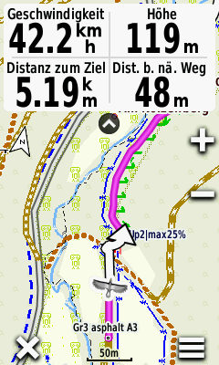

Prinzipiell kann der edge überall routen. Die Frage ist, weshalb dein edge die gewünschten Wege verschmäht. Ein Grund könnte sein, dass die Routingeinstellungen nicht passen. Im einfachsten Fall "unbefestigt vermeiden" ist aktiv, dann wird nicht auf Waldwegen geroutet. Ein weiterer Grund könnte sein, dass deine Karte die gewünschten Wege für fahrraduntauglich hält und dem Router mitteilt, das dort nicht geroutet werden soll.
Die Einstellungen sollten passen, denke ich. Das werde ich morgen aber nochmals kontrollieren. Das heist evtl sollte ich mir anders Kartenmaterial besorgen?
