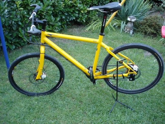

Ich fahre seit August ein Falk Bike Gringo FC 5.6 mit Rohloff und Gates Carbon Drive. Nach mehreren hundert Kilometern (ca. 800) hatte ich kürzlich bei -15°C das 1. Problem:
Der Riemen lief einfach vom Ritzel hinten (trotz Snubber) ab! Habe dann zu Hause den Riemen ordentlich mit Wasser und Spülmittel sauber gemacht, neu ausgerichtet / gespannt, dann lief alles wieder wie am Schnürchen!
Ich nehme an, dass der einfach zu schwach gespannt war... Das grösste Problem am Zahnriemen sehe ich darin, dass man nie genau weiss, ob er zu straff oder zu schwach gespannt ist!
Ansonsten bin ich sehr zufrieden über die geringe Geräuschentwicklung, die Wartungsarmut und kein Geschmiere / Geöle an der hinteren Kettenstrebe, etc...
anbei noch ein Foto von meinem Falk
Schönes Bike, wolfologe.
Die Ausfallenden und der Tretlageryoke erinnern mich erschreckend stark an Nicolai so aus der Entfernung.:eek:
Sollten da mittlerweile auch "Zukaufteile" mit von der Partie sein?
Oder hat Falk etwa mit Nicolai zu tun? Wobei der Rest ja ganz anders aussieht.
... ja, der Rahmen wurde tatsächlich nach Angaben von Falk bei Nicolai geschweisst.... Ähnlichkeiten sind also nicht auszuschliessen! :)
Nachteil an der Geschichte ist bloss die Insolvenz von Falk! :(
