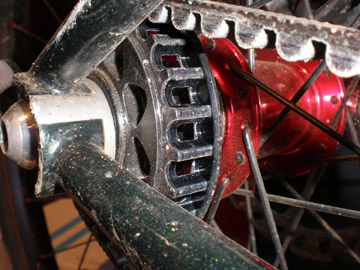

ich fahre auch einen 113er Riemen...bisher ca. 600 km
Ich hatte schon bei der 2ten Fahrt Probleme mit Durchrutschen (Knackgeraeusche unter hoher Last) .Experimente mit der Spannung haben daran nichts geaendert.(46/22)
Mittlerweile habe ich den Riemen ca.5 mm weiter gespannt was ja min. 10mm Riemenlaengenzuwachs bedeutet....?
weiter spannen kann ich geometrisch /rahmenmaessig nicht.
Ich bin also kurz vor der Demontage.

Ich halte das Ganze fuer nicht MTB / SSP faehig auf alle Faelle nicht wenn man 95 kg wiegt und Druck hat.

hier muss von Seiten Gates nachgebsssert werden bzw. muss es Nutzungseinschraenkungen geben.
