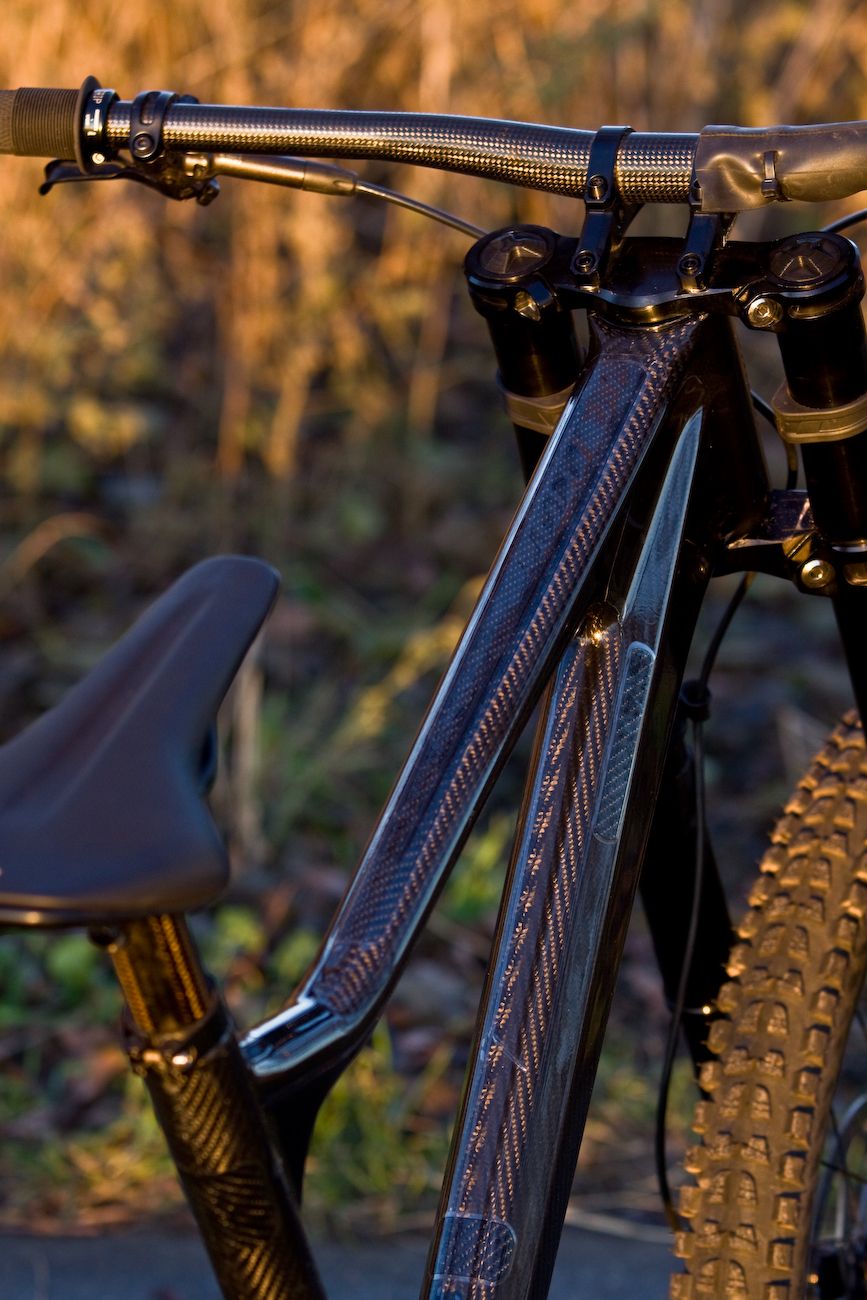

Mein Schmolke TLO Oversize in der durchgängig verstärkten Heavy Duty Version bis 110 kg wiegt übrigens 93 Gramm. Ist also deutlich leichter als der leichteste Lenker der Welt bis 90 kg.
Also ich fahre meinen Schmolke DH Lowriser schon seit Jahren ohne Probleme an meinem DH Rad,trotz auch härterer Einschläge.
Der Intend Direct Mount DH Vorbau mit Titanschrauben tut sein übriges.
Natürlich sollte man bei Leichtbau auch das Anzugsdrehmoment einhalten.
Dreck jeglicher Art können natürlich über die Jahre auch an gewissen Stellen das Epoxy angreifen, aber brechen tut da so schnell nichts.
