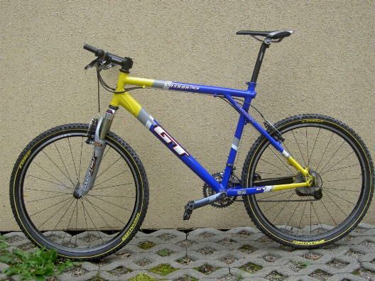

Also, bei meinem Zaskar ist das Oberrohr hinten nicht gerade. Ich fahre ein Race aus 00 oder 01, bin mir da nicht ganz sicher. Sicher bin ich mir jedoch, dass es ein Zaskar ist, ist genau so lackiert aus dem Karton gekommen. Daich gerade kein Bild meines Zaskars habe, füge ich mal ein Bild ein, dass ich mir vom User Reyk geklaut habe. der Rahmen ist exakt meiner, man erkennt hier gut das abgerundete Oberrohr.
Ja, da sist nichts neues - aber sooo selten, dass das "platte" Oberrohr tatsächlich immer noch das beste Merkmal ist, um ein Zaskar zu erkennen. Und das Pantera der frühen 90er.
