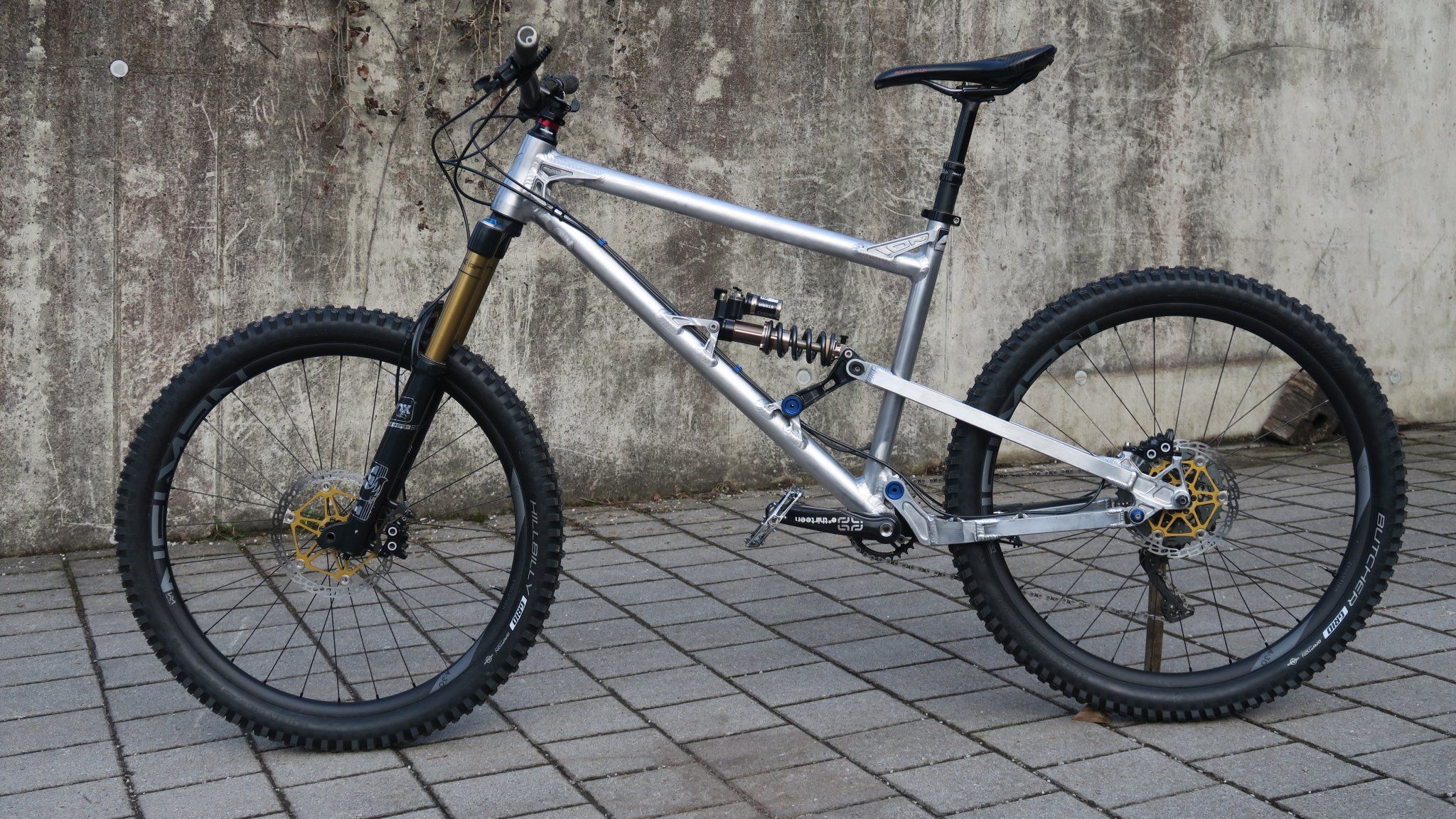

Ist coil besser für schwerere Fahrer ?Warum auch nicht? Für mich passt Coil und stark progressiver Hinterbau einfach perfekt zusammen. Ich mag nicht mit 40% SAG fahren und dennoch den Federweg nicht ausnutzen. Nach einigen Experimenten habe ich in meinem G13 mittlerweile sogar einen 200/57 Vivid R2C. Der Flip Chip ist dabei auf Low, das gleicht den Zentimeter Plus an Einbaulänge ziemlich genau aus. Das Ansprechverhalten des Coil-Dämpfers ist zusätzlich besser.
Ursprünglich komme ich auch von reinen Luftfahrwerken und fand die prima, bis ich Coil probierte und mir das Mehrgewicht egal wurde. Beim G13 stört mich dazu die ungünstige Übersetzung. Bei meinem Gewicht muss ich den Monarch+ In 190/51 schon über 300 PSI aufpumpen, also fast bis zum Limit. Ich kann mir nicht vorstellen, dass das auf Dauer gut ist.

Beim G13 müsstest Du sehr nahe an den Maximaldruck. Der Dämpferhub ist einfach ungünstig. Mit Coil würdest Du bei 190/51er oder 200/57er Dämpfer (gleiche Federlänge) eine 700er Feder benötigen. Mal so als Vergleich.

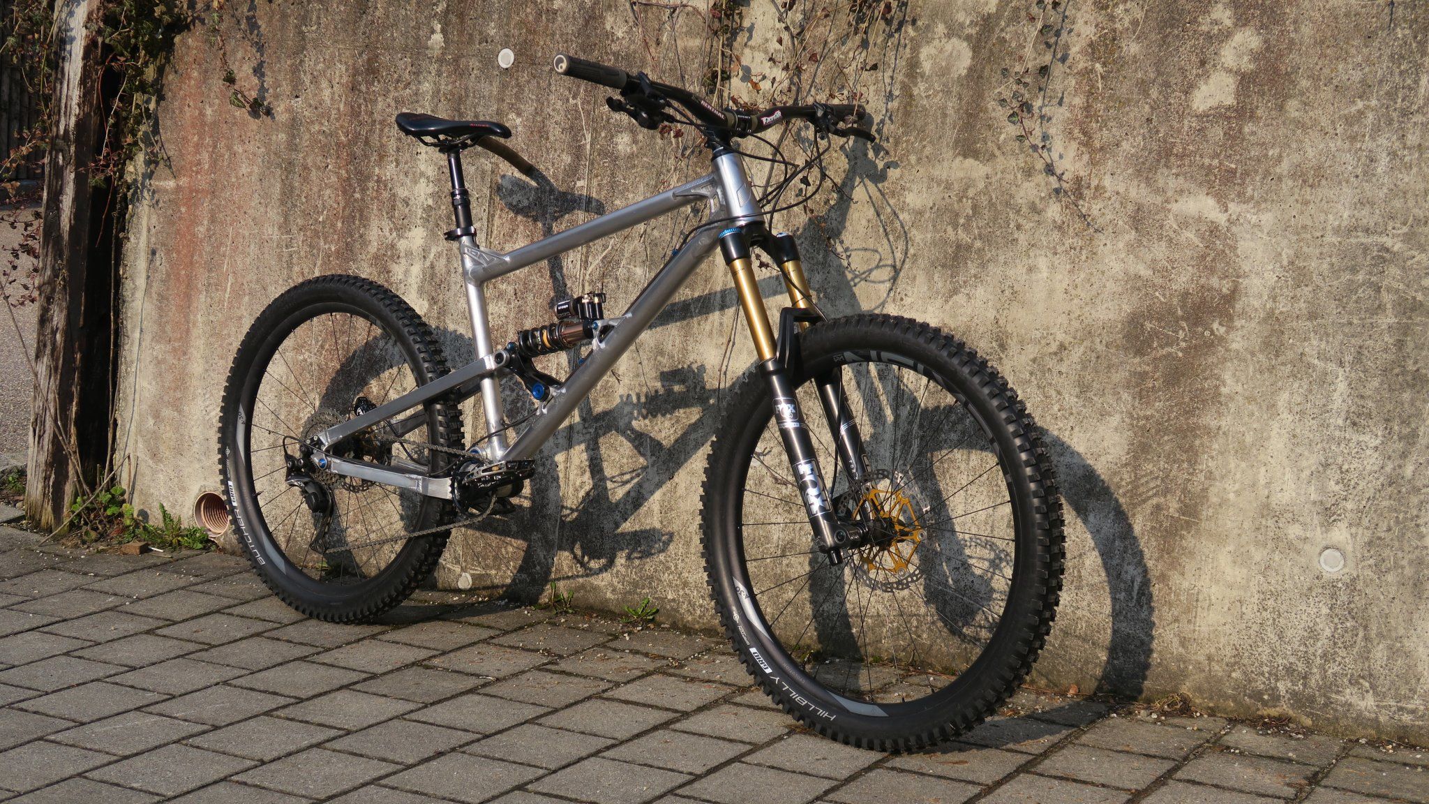

hab derzeit einen 222 Marzocchi moto coil damit ist der hobel ein Schlachtschiff und sehr dh lastig.
für CC und Touren habe ich noch einen Manitou mcleod in 216 der macht das Bike deutlich lebendiger und ist sehr einfach einstellbar. Verleiht dem Bike ein bisschen Pop soweit man davon sprechen kann.
