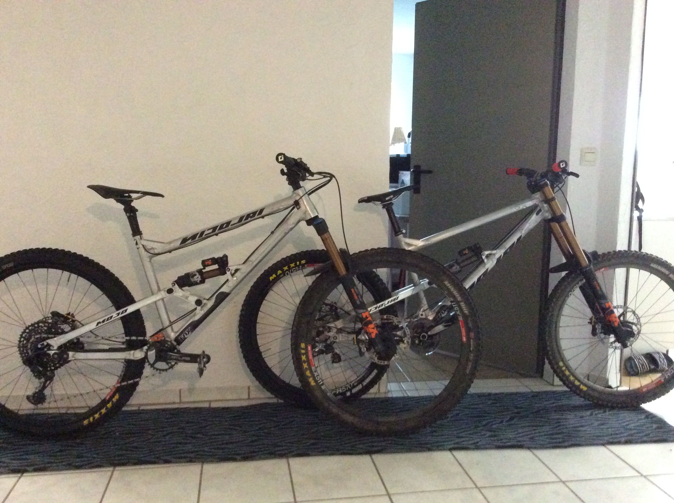

Hier auch mal ein aktuelles von meinem G16
...und direkt dazu eine Frage.
Nicolai gibt als Dämpfer-Einbaubreite 22,2 x 8 an.
Als ich das Rad im Januar aufgebaut habe konnte ich partout keine 22,2 x 8 Rock Shox Buchsen verbauen. Hat einfach nicht gepasst. Also habe ich 22 x 8 von Racing Bros montiert.
Weil ich am Wochenende den Dämpfer draußen hatte habe ich mir das ganze nochmal angeschaut und auch mal versucht einfach nur die 22,2 Führungshülse am Umlenkhebel reinzustecken. Passt nicht.
Wie ist das bei euch?
Danke für euren Input. Ich habe mittlerweile auch Rückmeldung von Nicolai, dass es die Umlenkhebel sowohl mit 22,0 als auch 22,2 gibt.
