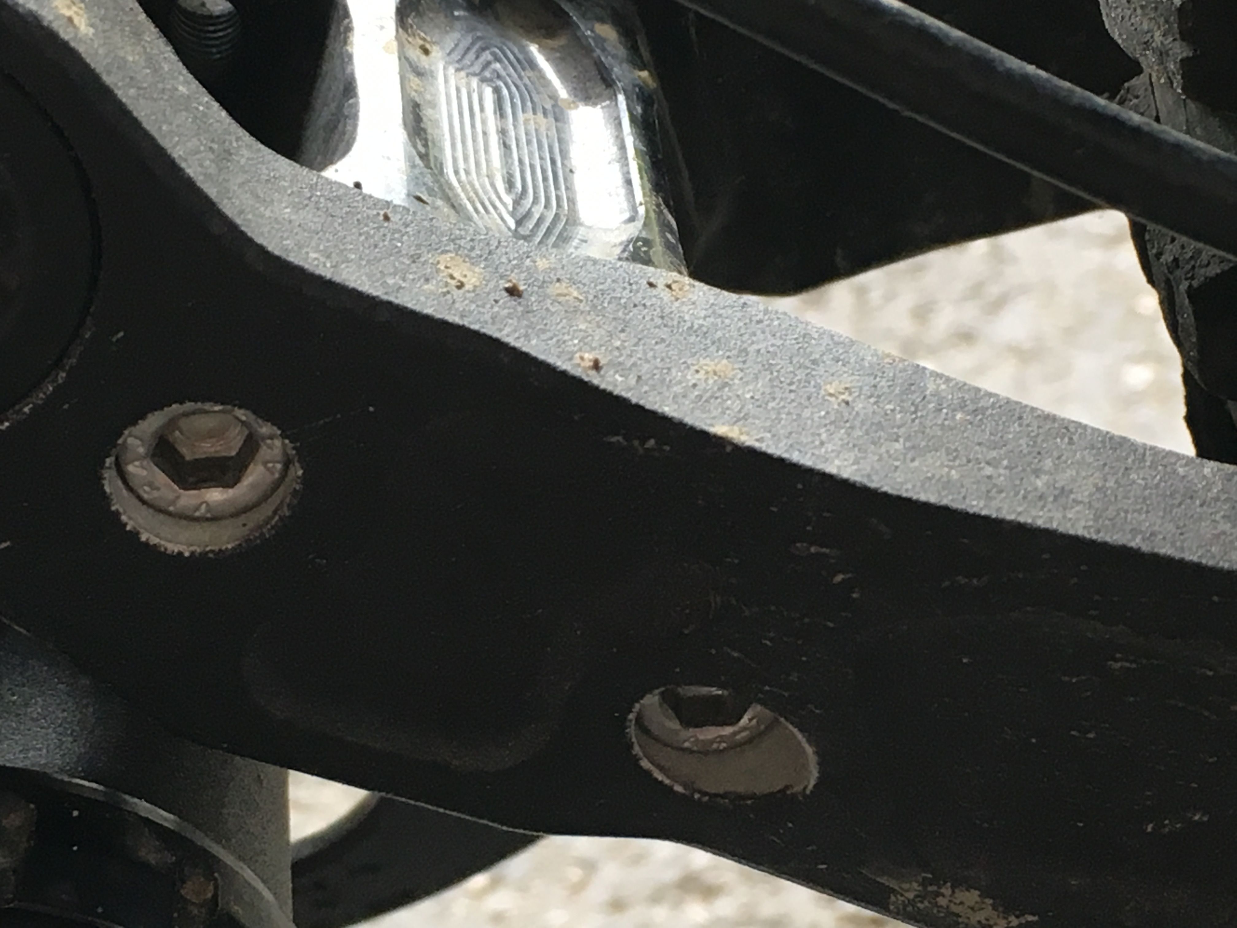

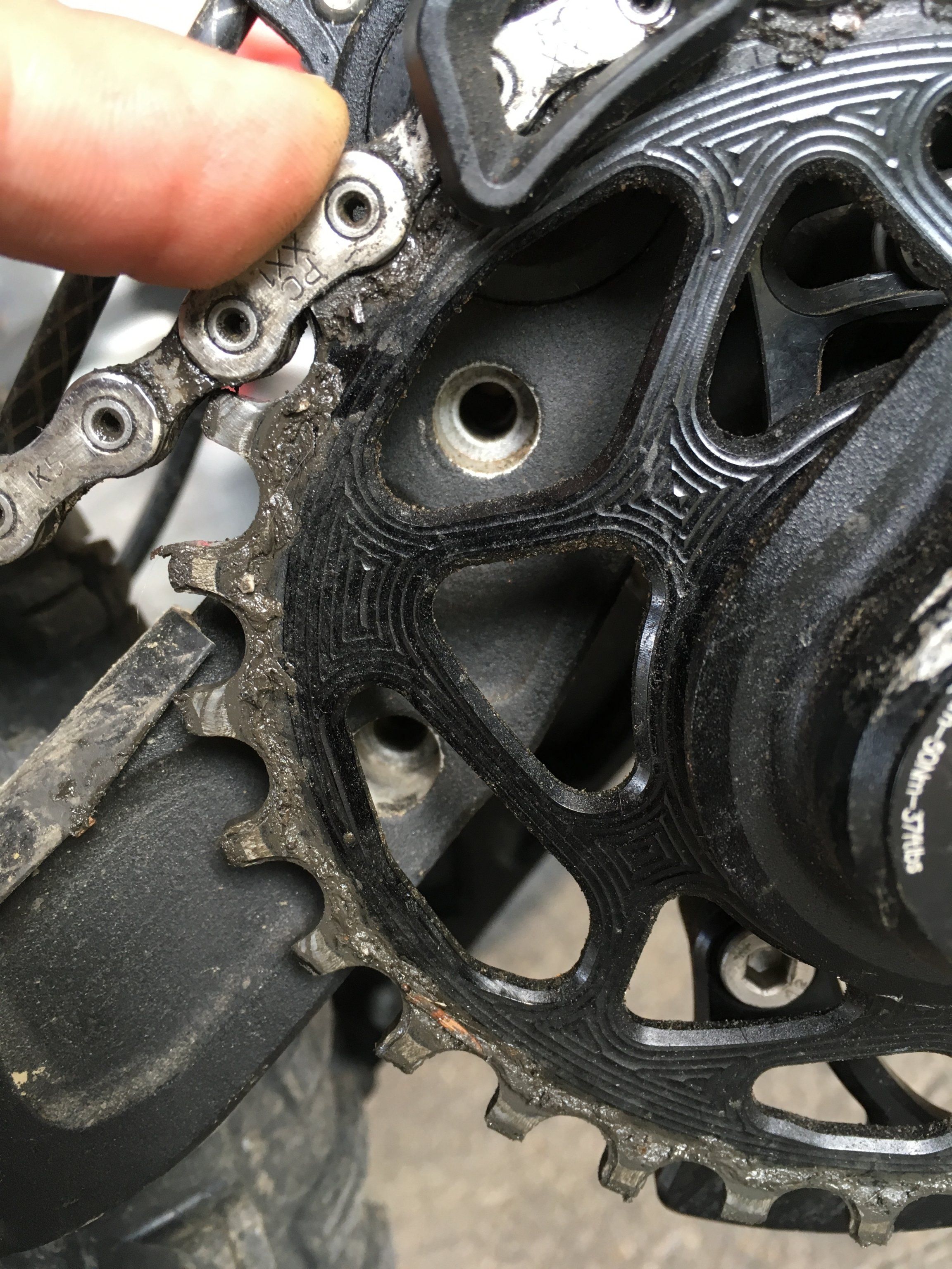

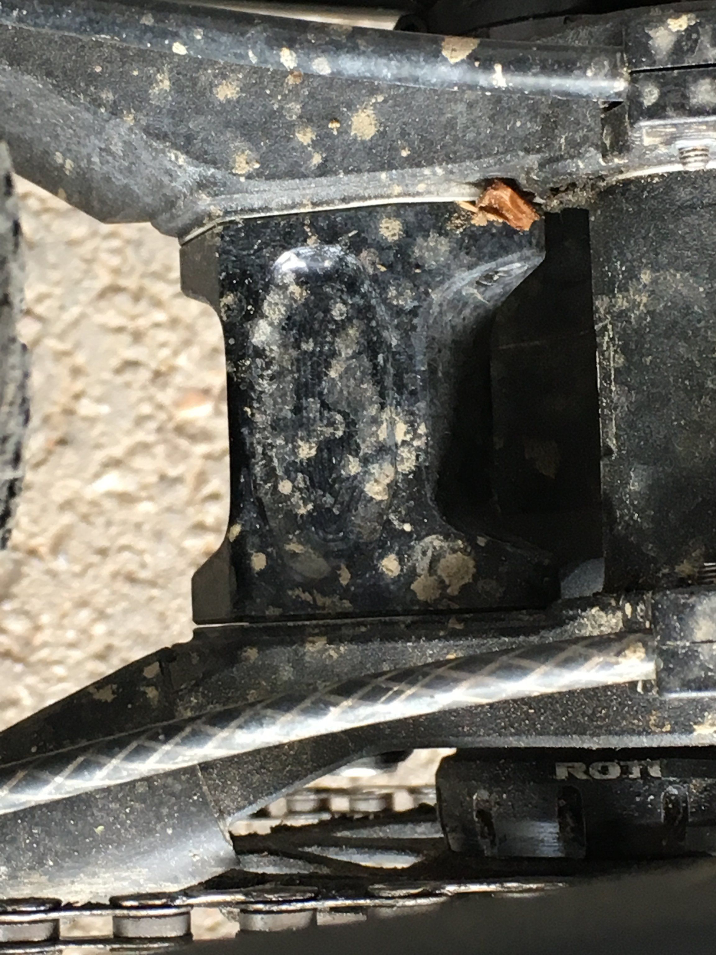

Kann mir bitte wer auf die Schnelle weiter helfen? Der Hinterbau meines G16 fühlt sich schwammig an und knarzt fürchterlich, Bruch oder Riss konnte ich nicht finden aber ich glaub es fehlen Schrauben am Hinterbau?!
Könnt ihr mir da weiter helfen?
Vielen Dank!
Richtig. Die Kettenstreben sind nicht mehr miteinander verbunden.
Würde die eine Schraube auf der anderen Seite verbauen bis Du die neuen Schrauben hast.
Hält natürlich nicht wie vorgesehen aber besser als auf einer Seite garkeine zu haben.
Ok, thx.
Alle von mir verbauten Schrauben sind mit Loctite gesichert und mit dem entsprechenden Drehmoment angezogen, nur bei den 4 Schrauben hab ich auf Nicolai vertraut, meine Schuld.
Hat noch jemand die Abmessungen bei der Hand? M4x30 oder sowas dürfte es sein...
