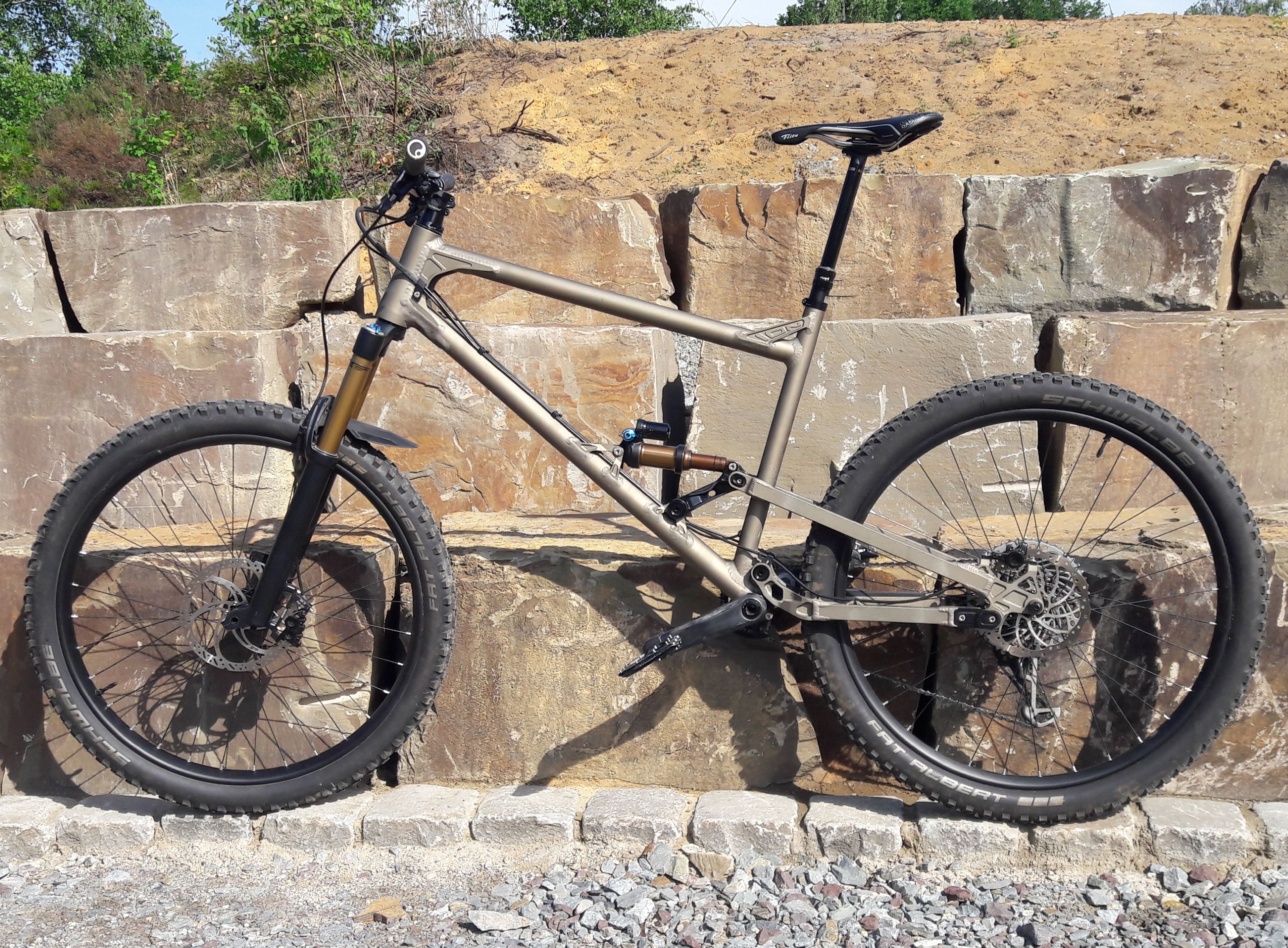

Ich hab auch mal einen 200 x 57 er Dämpfer in das G13 gesteckt und bin ebenfalls sehr angetan. Wobei man schon merkt das man etwas über der originalen High Position rauskommt. Ist ein XXL und bei dem hat man genug Platz im eingefederten Zustand, daher werde ich für die vordere Aufnahme Offset Buchsen testen.
Mit wieviel SAG fährst Du? Nutzt Du den FW aus?
Beim Coil lässt sich der SAG ja nur ungenau und umständlich messen, ich vermute aber, dass ich mit Coil etwas mehr SAG habe, so 35-40%. Die starke Progression des G13 sorgt dann für eine gute Ausnutzung des FW, ohne durchzuschlagen. Außerdem fahre ich schon immer eine 150 mm Pike, kenne die Geo also womöglich gar nicht anders.
Ich bin da ehrlich gesagt noch in der Findungsphase. Vorher bin ich den Monarch ohne Ausgleichsbehälter gefahren mit 20-25% weil der Dämpfer sonst zu schnell durchgeschlagen ist. Jetzt mit dem DPX2 ist das schon mal eine ganz andere Welt. Ich habe den SAG erstmal beibehalten um das "Mehr an Federweg" nicht zu verschenken. Dadurch fühlt es sich in der High Position fühlbar anders an als vorher. Nicht richtig schlecht, aber irgendwie doch "nervöser" was das Lenken angeht als vorher. Soweit man von nervös bei dem Langholzlaster überhaupt reden kann.
Jetzt könnte ich rein theoretisch auf mehr SAG gehen um die gleichen Geodaten wie mit Originaldämpfer zu haben, dies wäre aber aus dem vorher genannten Grund nicht zielführend. Also teste ich die Offsetbuchse und bin dann mit dem längeren Dämpfer auf den ursprünglichen Geodaten der High Position. Mit dem Druck kann ich dann immer noch spielen.
Den Federweg nutze ich noch nicht 100% muss aber dazu sagen das der DPX2 gebraucht gekauft wurde und ich noch nicht reingeschaut habe wie die Spacersituation in der Luftkammer aussieht. Auch hier ist noch Optimierungsmöglichkeit.
Fahre übrigens vorne 160mm.
Ich fahre den Flip-Chip in Position Low, Du laut Bild auch? Bei 30% SAG wird die Längendifferenz des Dämpfers (10 mm) in Position Low gegenüber der High-Position mit kurzem Dämpfer bis auf 2,2 mm ausgeglichen. Das entspricht etwa 4% SAG. Das sind Bereiche, die ich nicht von der Geo her nicht wahrnehme.
Du hast vollkommen recht und ich sollte mich mehr konzentrieren beim tippen. Ist auch bei mir in Low eingebaut. Was ich zum Ausdruck bringen wollte war der Vergleich. Ich habe versucht durch bei beiden Dämpfern gleich eingestellten SAG (ja der Vergleich hinkt da die Dämpfer sich über den Federweg anders verhalten) zuerst einmal den Vergleich bezüglich der Geo herauszufinden und so zu fahren. Bei gleichem SAG sollte der längere Dämpfer in LOW das Rad steiler stellen als es der kurze Dämpfer in High tut. Dies empfinde ich auch so.
Jetzt kann ich entweder Luft aus dem Dämpfer lassen um die Geo auf den Originalwert zu bekommen oder durch Offsetbuchsen versuchen dort hinzukommen. Bei ersterer Methode würde der theoretisch höhere Federweg im SAG verpuffen bei zweiterer mehr Federweg generiert.
Oder mache ich da einen Denkfehler?
Durch den längeren Federweg vorne versuche ich das Höherstellen des Hinterbaus zu kompensieren. Was Positiv auffällt ist etwas mehr Platz unterm Tretlager bei 175er Kurbeln.
Perfekt wäre natürlich durch andere Buchsen den langen Dämpfer so hinzubekommen das beide Positionen nutzbar sind. Aber das würde nicht funktionieren.
