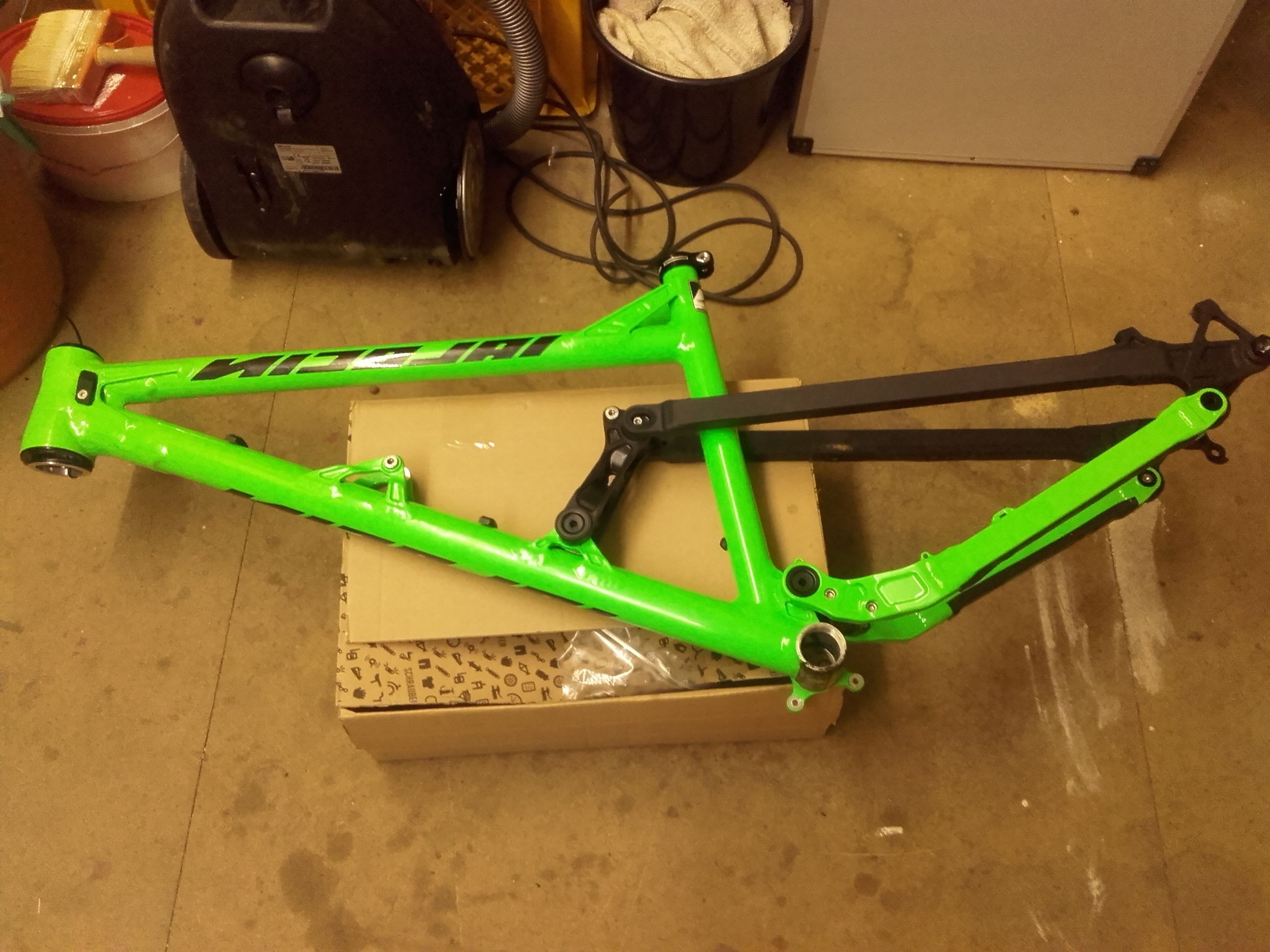

Hier mal meine Neuerwerbung:
Die Farbe heißt "chemical green", ich würde sie ja eher "nucular green" nennen. :D
Auf die Merkliste gesetzt, zack, war er weg
Glückwunsch zum neuen Ion!
